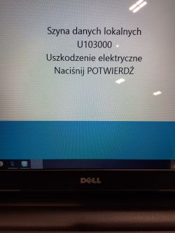

    Witam. Jak w temacie nie działa podnoszenie szyby prawy tył. Jeśli chodzi o silniczek szyby przełacznik oraz moduły te w drzwiach (wziąłem z sprawnego jak i moje zakładałem do niego i działały) i kable przy drzwiach sprawdzone niestety nie mam vag'a ale po podłączeniu texy pokazuje szyna danych. Co jeszcze zauważyłem to że jak dołączę aku na kilka minut i potem włączę to mogę sterować szyba tylko przy drzwiach A z panelu przy drzwiach kierowcy już nie lecz jest tak tylko przez kilka minut po podłączeniu aku. VIN WVWZZZAUZHW348861 VW GOLF VII 2017 - Sterowanie szybą prawy tył działa tylko przez chwilę po podłączeniu aku

    VW GOLF VII 2017 - Sterowanie szybą prawy tył działa tylko przez chwilę po podłączeniu aku [img-1]

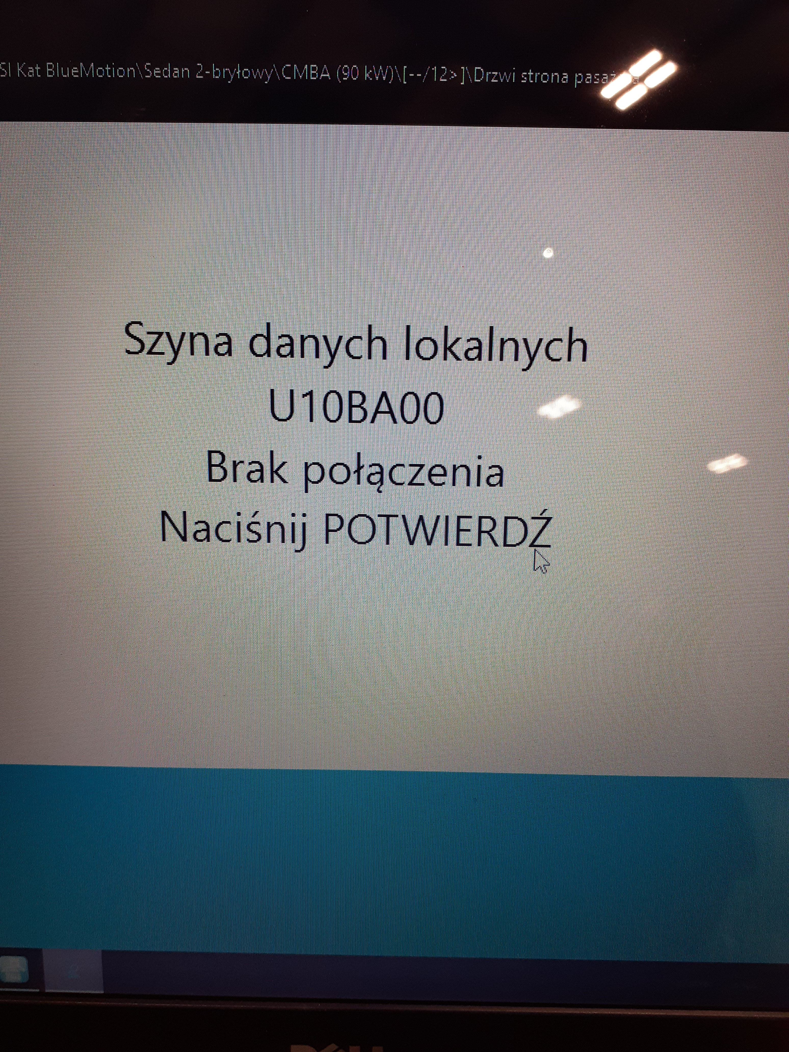

    Już nawet podmieniałem sterownik ten w drzwiach pasażera z innego identycznego golfa i na jednym i na drugim nie przechodzi adaptacji szyby A od strony kierowcy nie ma problemu. Mam jeszcze w bramce błąd może on to blokuje ? Wrzucam foto.
    [img-0]

    Ja bym zamienił stronami i powinny chodzić normalnie bez błedów tylko na odwrót. W ten sposób elegancko wykluczysz wade w drzwiach. Jak nie to miernikiem CAN-y przejrzał. Wydaje mi sie, że brakuje mu informacji o załączonym zapłonie, która idzie przez CAN, który ma wade. Nie znam tego samochodu, ale na to by wychodziło.

    Wiesz gdzie lecą te can-y z door modul? Do Gateway? Albo wiesz jak sterowana jest tylna prawa szyba z panelu switch kierowcy czyli z przycisku do door modul lewy później po canie do prawego door modul i z modułu dopiero do tylnych dzwi czy jakoś inaczej?
  • #10 18222605
    Hektar Zahler
    Poziom 34  
    Przeca jak Ci pasażer z przodu przestał chodzić to znaczy że w tylnych drzwiach masz jakieś zwarcie na CAN-ie wspólnym dla wszystkich drzwi.
  • #11 18223816
    Under_Pressure
    Kolego can leci do gateway'a jest zamierzony i kable są ok z tego co wywnioskowalem to prawy modul drzwiowy z lewym komunikują się po canie A tylne dzwi z przednimi po szynie LIN. W texie jest możliwość wyłączenia szyny LIN i gdy to robię błędy stają się nieaktywne i mogę je skasować ale szyba jak nie działała tak nie działa. Przypuszczam że coś innego może ja blokować może coś od centralnego zamka czy czegoś albo czegoś ale nie mam jak tego sprawdzić chyba bez vag'a się nie obejdzie. Narazie mi się już pomysły skończyły

    Z tyłu nie ma tam żadnych sterowników tylko silniczki same z komunikacją po LIN-ie.
  • #15 18224211
    Under_Pressure
    Dzięki wielkie za podpowiedzi dziś rano dostałem schemat i usterka naprawiona. Winny kabel od szyny LIN między tylnymi prawym a przednimi prawym
