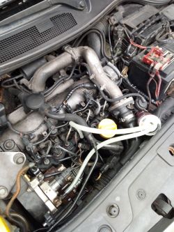

    Witam. Mam pewien problem z Meganką II ph II 1.5 dCi 105km podczas przyspieszenia na 4 biegu zapala się błąd injection a controler auto nie traci nic na mocy. Po zgaszeniu auta i zapaleniu na nowo, błąd nie wyskakuje. Z góry dziękuje za pomoc!

    Przydała by się diagnostyka komputerowa i przynajmniej odczytanie błędu z pełnym opisem.

    Polecam to:
    https://liquimoly.sklep.pl/pl/p/Oczyszczacz-wtryskiwaczy-DIESEL-SPULUNG-500ml/23
    Dla doraźnego czyszczenia odpinamy zasilanie pompy paliwa oraz powrót i podpinamy wężyki wprowadzone do tej puszki.
    Odpalamy silnik i dajemy popracować co jakiś czas przytrzymując na wyższych obrotach.
    I tak jak pisze tzok, sprawdzić jakie dokładnie są błędy.

    Komputer wykazał nieszczelność w układzie

    Sprawdź czy gdzieś na połączeniach nie robi się wilgotno, zarówno za jak i przed pompą, łącznie z filtrem.
    Warto by zobaczyć jak wygląda ciśnienie na listwie i korekty wtryskiwaczy podczas jazdy z dużym obciążeniem.
    Podejrzewam że wtryski mogą już nie trzymać parametrów i przy wyższych obrotach ciśnienie na listwie spada przez co komputer odczytuje to jako nieszczelność albo gdzieś delikatnie łapie powietrze.
    Możesz spróbować zaaplikować ten preparat do czyszczenia ale jeśli błąd dalej będzie się pojawiał to trzeba by wyciągnąć wtryski i dać je do sprawdzenia.
