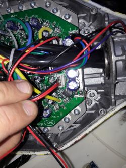

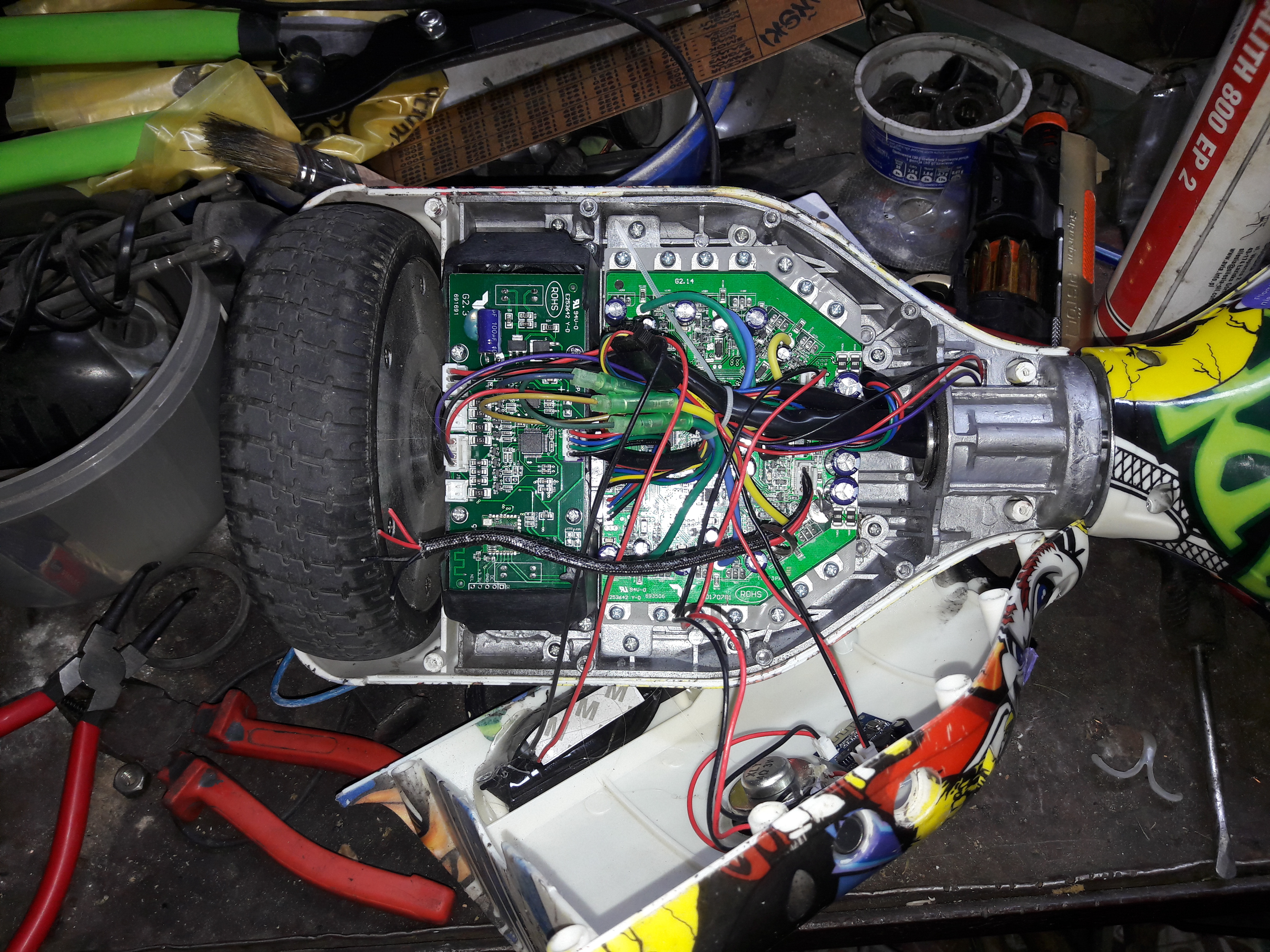

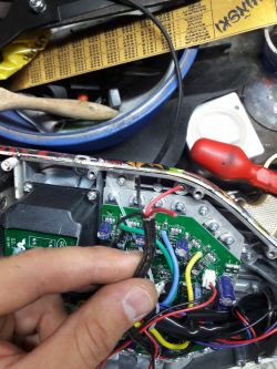

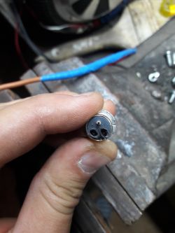

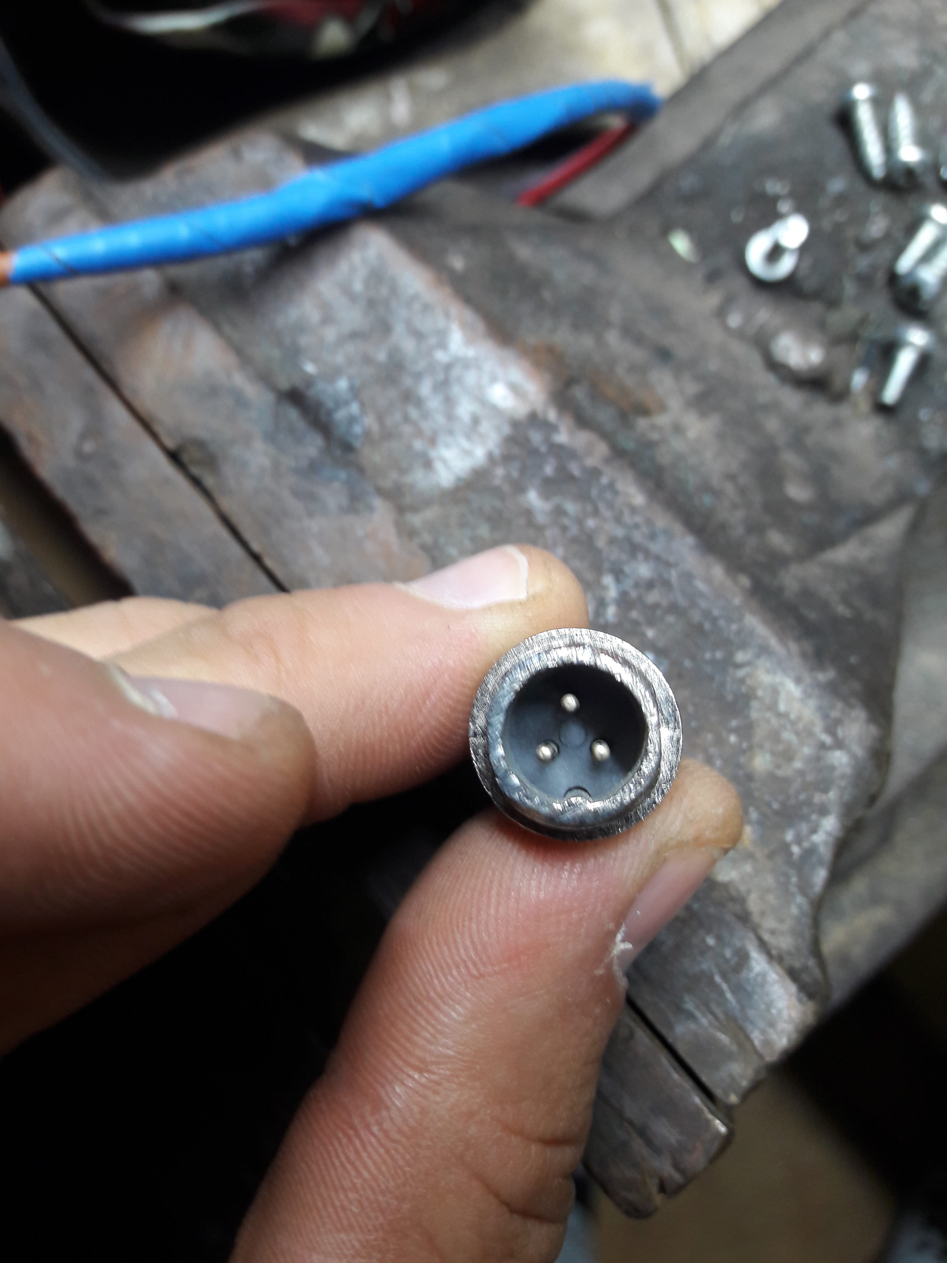

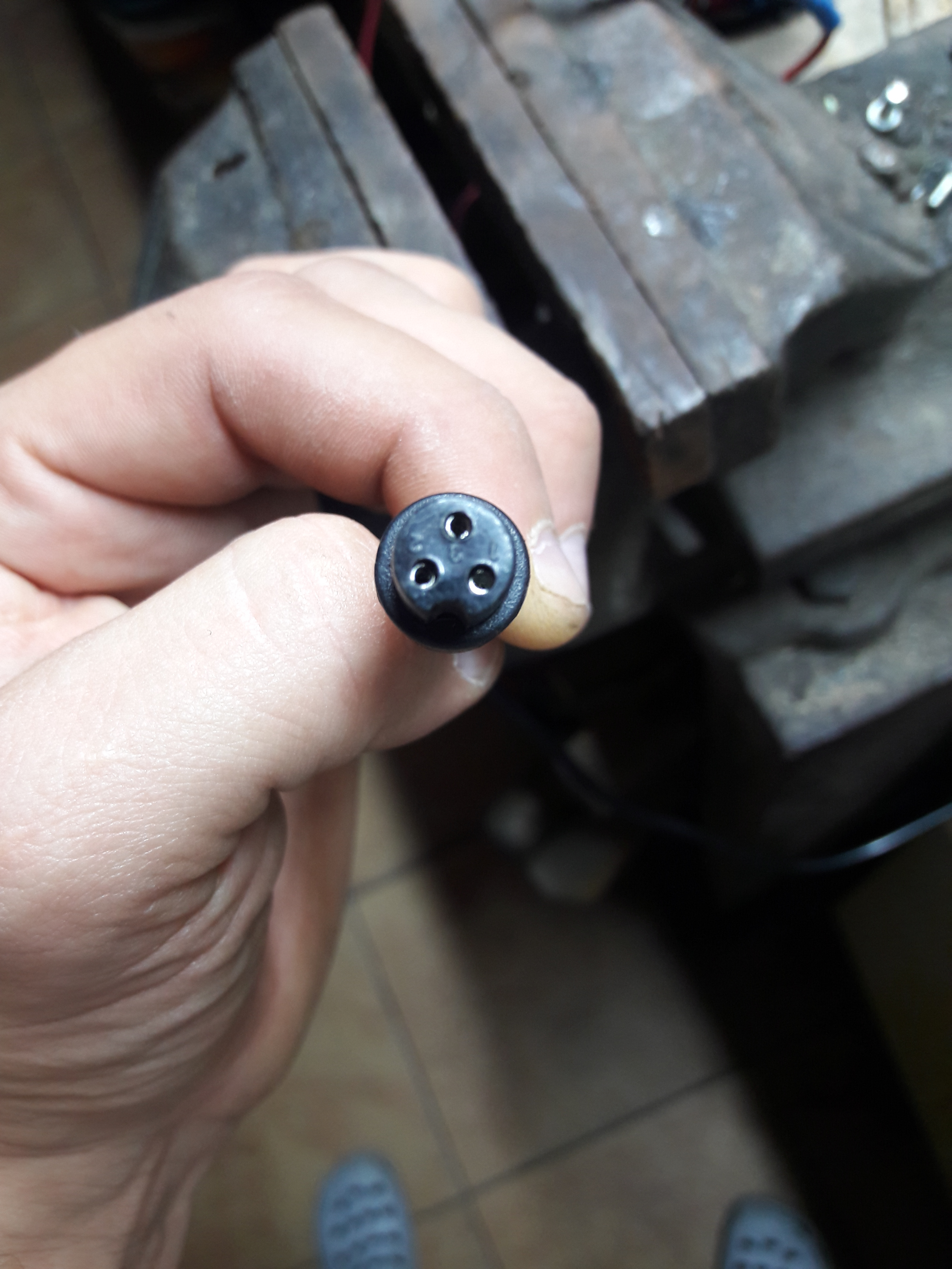

    Panowie w desce oderwały mi się piny od ładowania i nie wiem teraz jak połączyc, wejscie jest na 3 piny a oderwanych kabelków jest cztery. Załączam zdjęcia, pomiędzy dwoma pinami na dole pokazuje mi 42 volty a pomiedzy tym gornym na górze a dolnymi zero. Jak jest ładowanie w takim razie ? po co trzeci pin ? mozna tak łopatologicznie ? zalaczam obrazki dla was aby zobrazowac jak to wyglada Jak połączyć 4 kabelki z 3 pinami ładowania w desce? Jak połączyć 4 kabelki z 3 pinami ładowania w desce? Jak połączyć 4 kabelki z 3 pinami ładowania w desce? Jak połączyć 4 kabelki z 3 pinami ładowania w desce? Jak połączyć 4 kabelki z 3 pinami ładowania w desce? Jak połączyć 4 kabelki z 3 pinami ładowania w desce?
    z jednej strony wydaje się że jeden Pin jest kompletnie niepotrzebny bo nawet nie ma na sobie termokurczki. ale czy w takim razie podlaczyc to na nowo czyli dwa kabelki czerwone razem i dwa kabelki czarne razem ?

    Dwa czerwone mają być "razem", dwa czarne również mają być "razem". Pozostaje pytanie który kolor do którego pinu gniazda ładowania. Aby odpowiedzieć na to pytanie, zamieść na forum wyraźne zdjęcia naklejki znamionowej na ładowarce do deski. Wówczas wszystko będzie jasne i będzie można to rozrysować.
    Tak jest, pin ten nie jest z niczym połączony i tak ma być.
