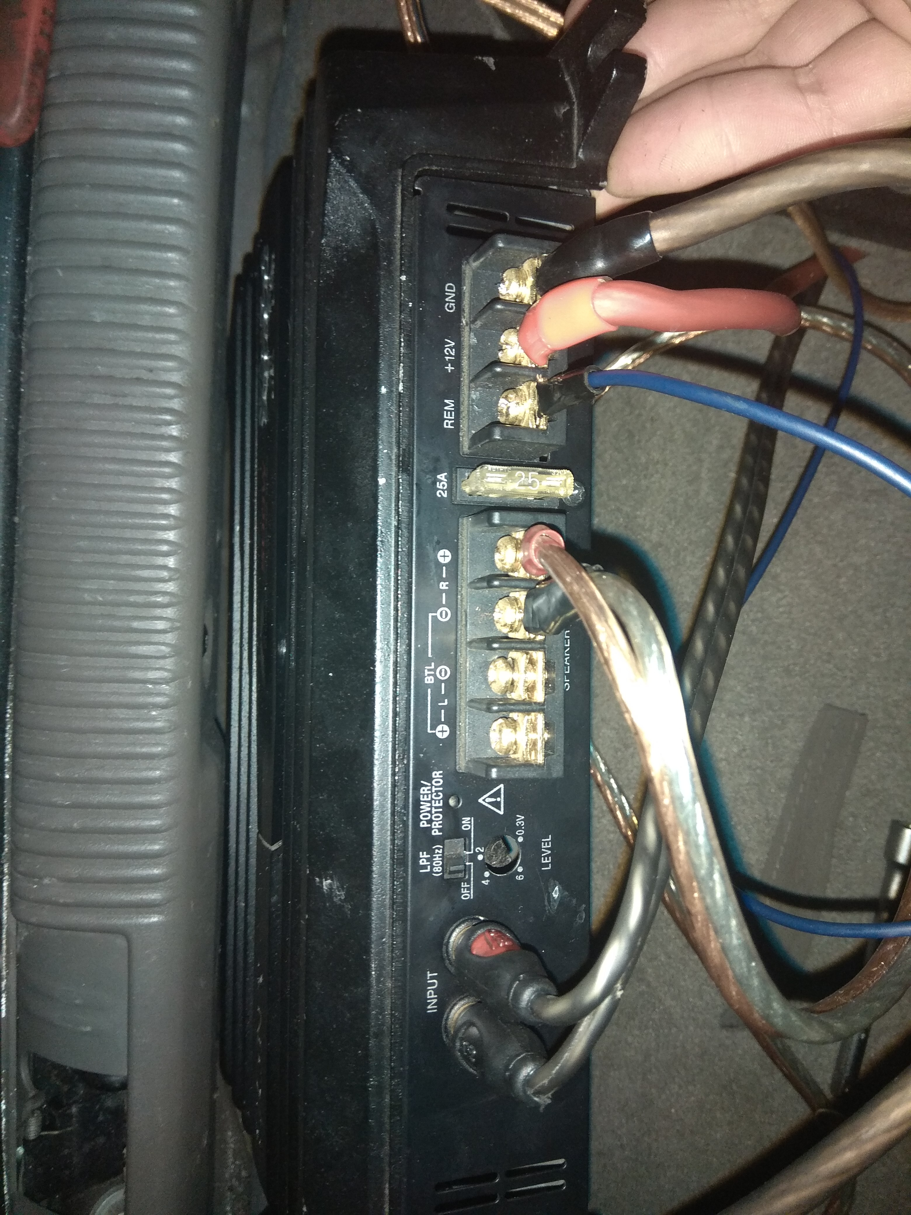

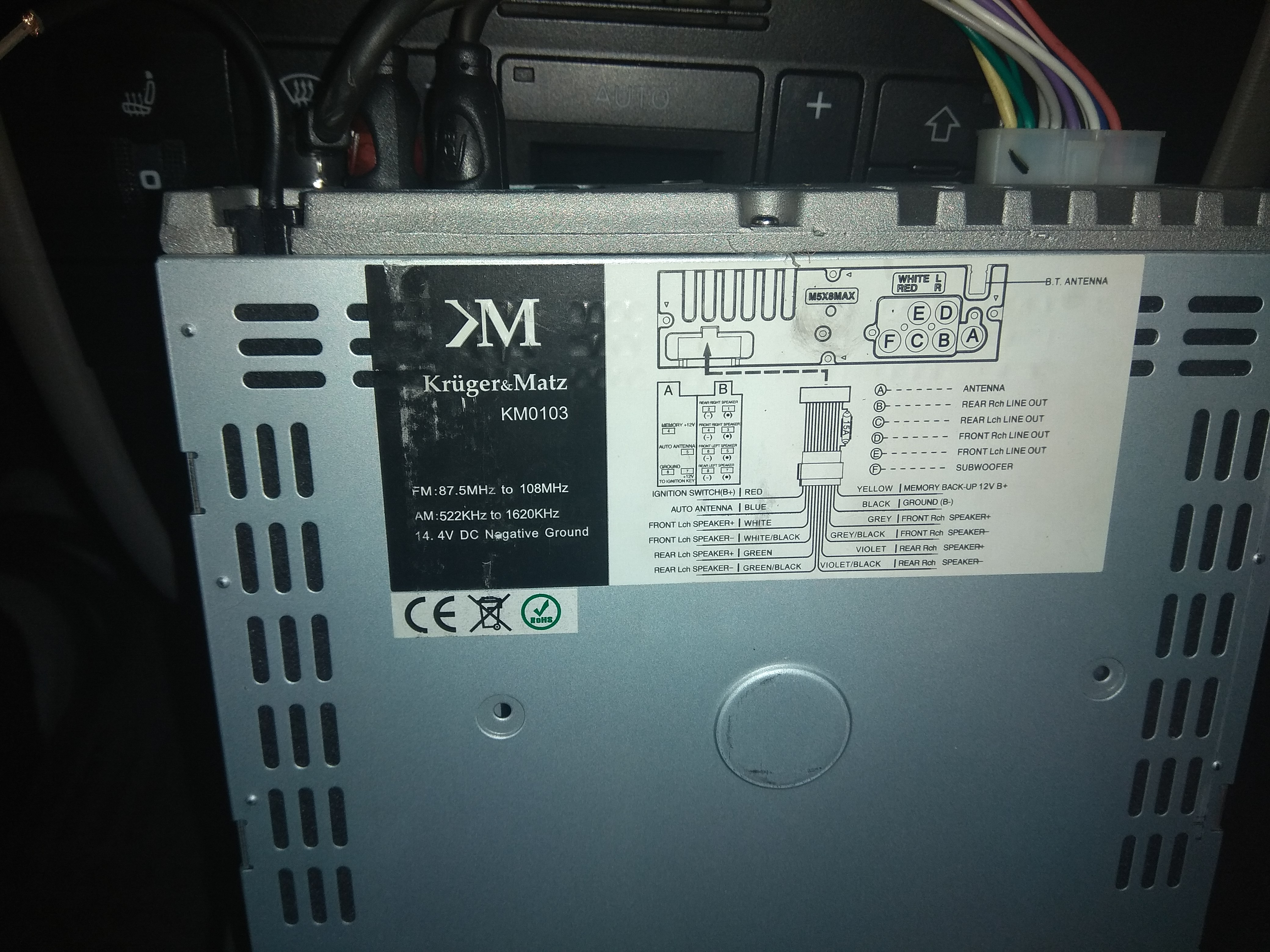

    Witam, podłączyłem wszystko tak jak na zdjęciach poniżej. Wzmacniacz oraz tuba zero odzewu.
    Przewodem REM wpiąłem się do niebieskiego w kostce.
    Gnd przyczepiłem śrubką w bagażniku.
    Sprawdziłem napięcie na wzmacniaczu i jest ok.
    Co może być źle?

    Wzmacniacz przełącz na LPF, głośnik +L i -R (BTL)

    Niestety nie pomogło, nadal zero .

    W radiu powinieneś podpiąć 1 rca pod sub, drugi zostaw wolny. Najlepiej przy wzmaku daj rozdzielacz rca. Mostek też masz źle zrobiony. Plus do skrajnie lewego, a minus do 3 gniazda. Zgodnie z schematem u góry. Wzmacniacz się włącza? Świeci się jakaś dioda? Może teraz masz fader w radiu max na przód?

    REM podłacz pod żółty od stacyjki plus - po zaplonie
    Nie pomogło ;{
    rca po przełożeniu na subwoofer (zielony rca) nic nie daje (bez rozdzielacza, bo nie mam takiego). Zasilacz sony, nie ma chyba diody.

    Obok regulatora "level" masz kontrolkę power/protection. Świeci? na jaki kolor? Zasilanie dochodzi do wzmacniacza? Na kablu remote jest napięcie? Sprawdź żarówką 5W. Sprawdziłeś cokolwiek?

    Kupiłem porządny miernik bo miałem na wpół działający. Odkryłem że brak masy. Zbiłem młotkiem przewód w widełkach, założyłem "gumę" i nie zauważyłem że się wysuną.
