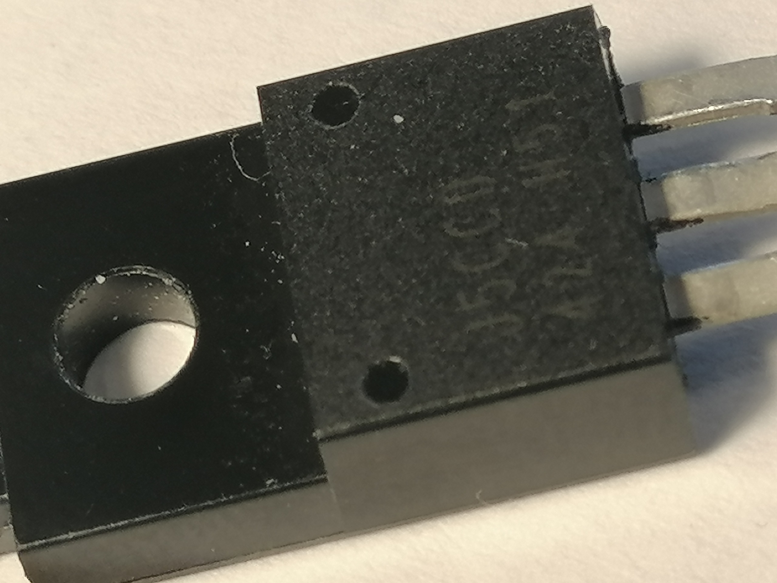

    Proszę o podpowiedź jaki zamiennik lub gdzie znajdę do tranzystora "J5CC0 424 H51" - jeżeli dobrze odczytałem. Nie jestem fachowcem, ale postawiłem sobie za punkt honoru, że spróbuję sam...
  • #2 18223565
    ArturAVS
    Moderator
    marioddo napisał:
    J5CC0 424 H51
    Jaka obudowa? Najlepiej zdjęcie daj.

    Dziękuję za zainteresowanie, muszę wspomnieć że moja wiedza kończy się na tym, że sobie poradzę z lutowaniem. Nie mniej jednak jeżeli udało by mi się to zrobić to w oczach żony będę "wielki". przesyłam zdjęcie. Proszę nie odsyłać mnie do tabelek bo się na tym nie znam. Chcę podać w sklepie oznaczenie, wlutować a jak się "nie uda" to się poddaję i idę do specjalisty.

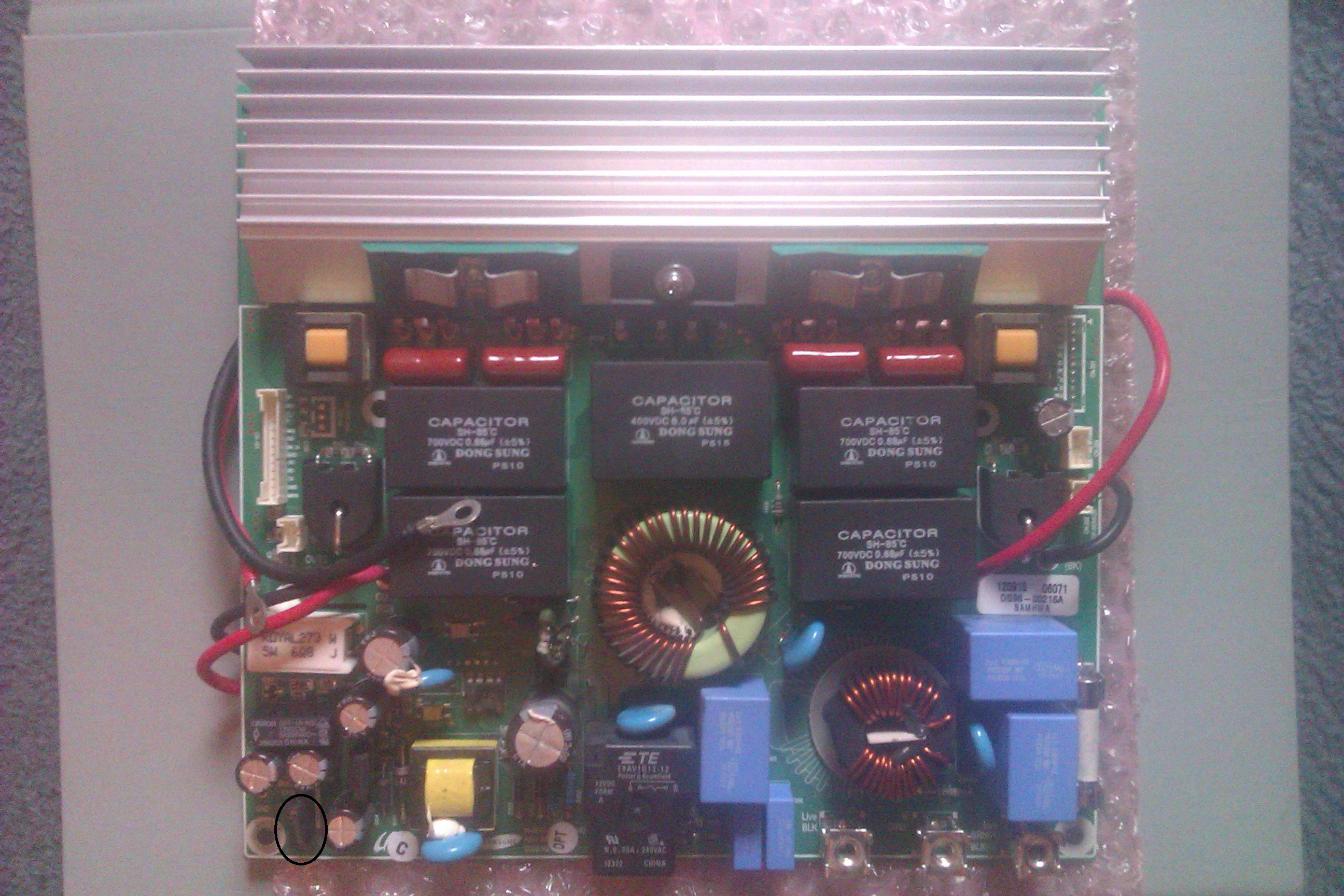

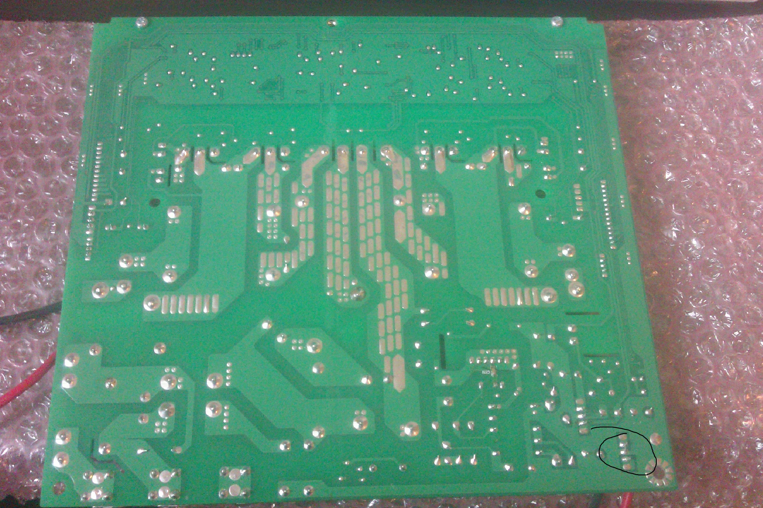

    marioddo
    Zatem jak stwierdziłeś, że to ten element jest do wymiany?
    Nadpalenie na lutach - jeżeli dobrze się wyrażam.
    Dlaczego twierdzisz, że to tranzystor?
    Może nazywa się stabilizatorem. Tak jak pisałem wcześniej jestem laikiem w tych sprawach, ale gdzieś na forach doczytałem, że w tej płycie to najczęstszy mankament. Rozebrałem i od razu zauważyłem nadpalenie w tym miejscu. Stwierdziłem, że to mogę sam wymienić i może będzie OK.
    Zatem masz odlutowany element i udaj się do sklepu (już widzę jak będą wiedzieć co to za element) nawet gdy Ci powiedzą to czy u nas dostępny... Jednak udaj się do specjalisty w tym wypadku tak jak napisałeś :idea:
    Byłem z nim w sklepie z elektroniką, ale nic nie znalazł. Specjalistów czyli Was właśnie się pytam na tym forum.
    PS. Czy to na foto jest oznaczone na płycie elektroniki jako IC303 :D
    Tak, to miejsce. Wrzucam zdjęcia takiej samej płyty. Zaznaczyłem to miejsce, a na drugim gdzie było nadpalone.

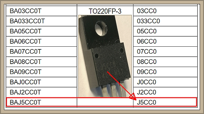

    TONI_2003
    Moderator
    Zatem szukaj tego co daję na foto :D Jednak nikt z forum tego wirtualnie nie potwierdzi, iż to właśnie jest uszkodzone dlatego napisałem udaj się do specjalisty w realu :D
    Zamiennik tranzystora J5CC0 424 H51 do indukcji Samsung CTN464KC01

    Telo napisał:
    ja mam pytanie do autora tematu, co jest z tą plytą indukcyjną , co działa a co nie działa ?
    chyba prędzej zrobimy głosowanie co mu wyświetla? Czy wyświetla LE lub FL :idea:
    abuhamza napisał:
    z tego co widzę ale słabe foto to już jest trochę lepszy moduł mocy od tych pierwszych
    Chyba nic nie widzisz :D zwłaszcza przy tej jakości fotek :!: Niestety to nie są fotki z jego płyty!
