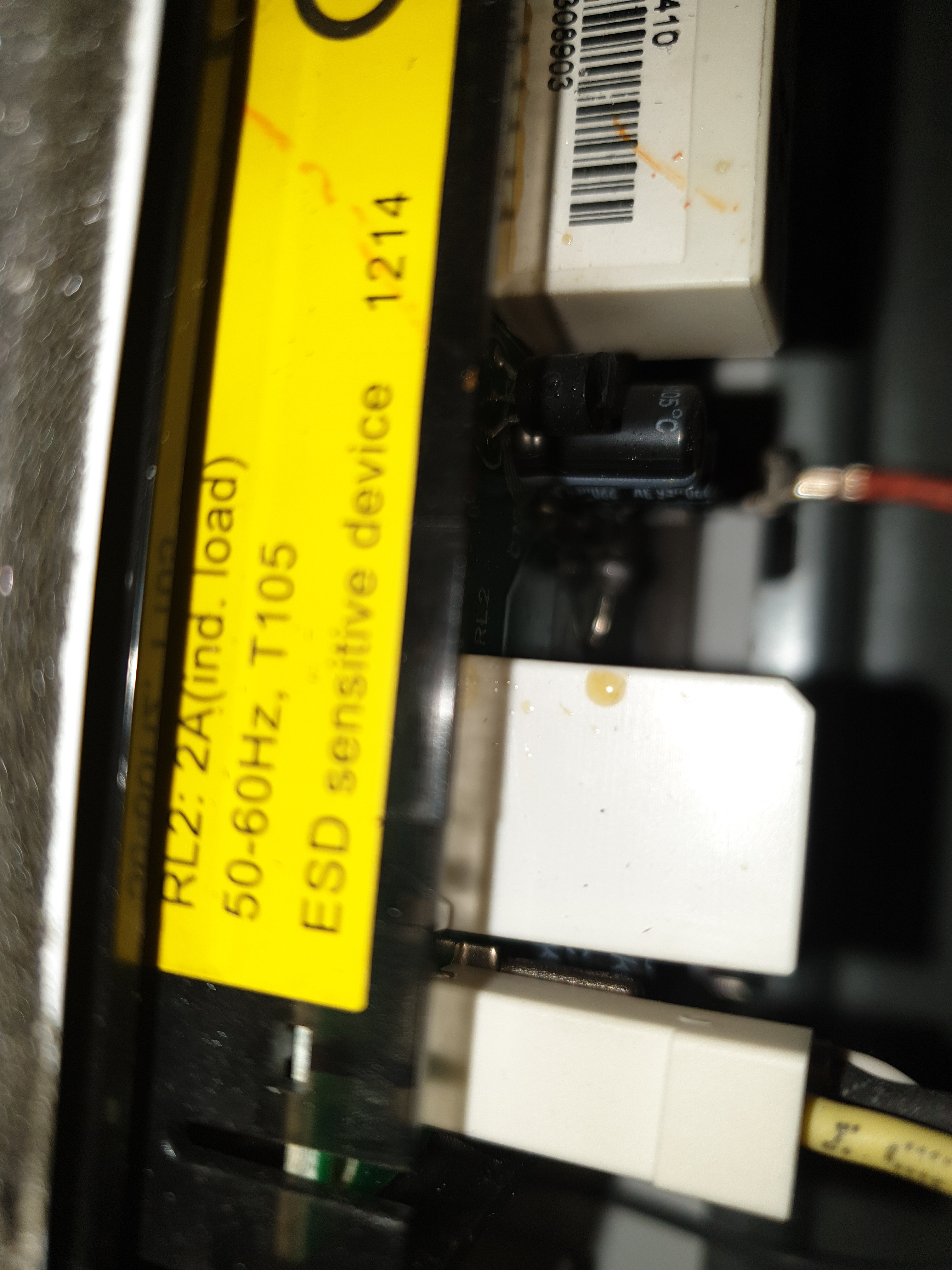

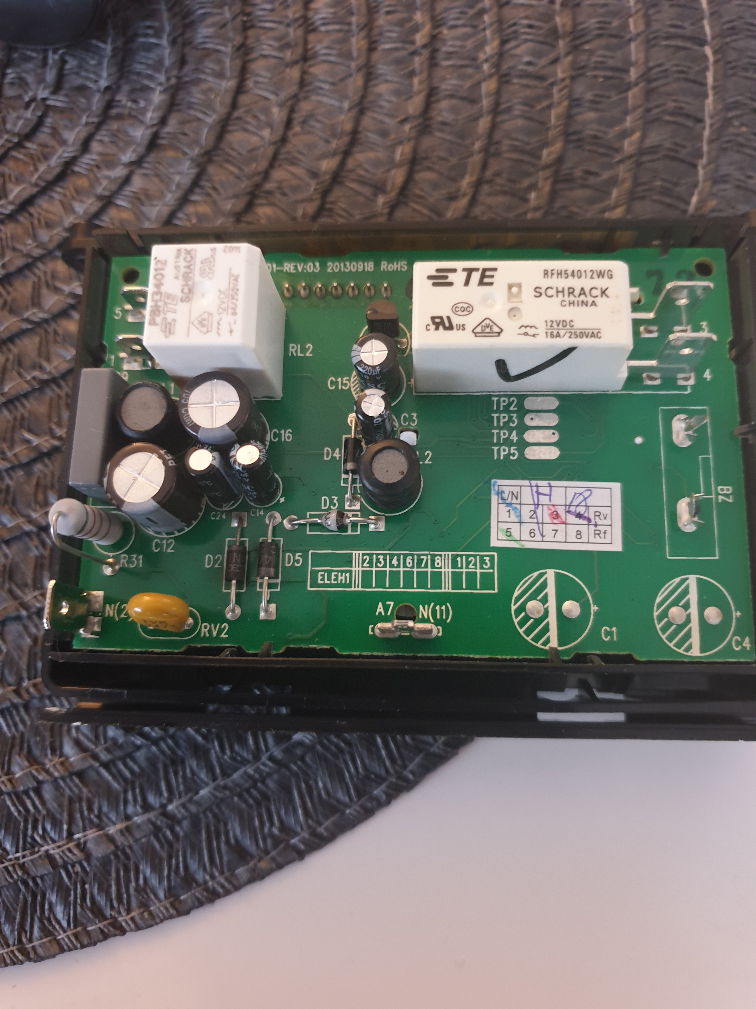

    Potrzebny schemat ideowy piekarnika.
    Zanussi ZCI67300WA - potrzebny schemat ideowy piekarnika Zanussi ZCI67300WA - potrzebny schemat ideowy piekarnika Zanussi ZCI67300WA - potrzebny schemat ideowy piekarnika

    Znajac zycie statek dalej nie poleci bo kondensator się skończyl. Trzeba zatankować nowy.
    Pierwszy problem z tym sterownikiem to resetujacy się programator przy załączeniu grzalek lub brak możliwości włączeni grzalek w ogóle. W drugim przypadku do wymiany przekaźnik lub obejście płytki jeśli się nie używa więcej funkcji niż zegarek😊
    Miło by było jednak gdyby autor przedstawił dokładnie problem. Bylo by latwiej doradzic.
