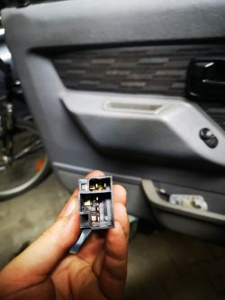

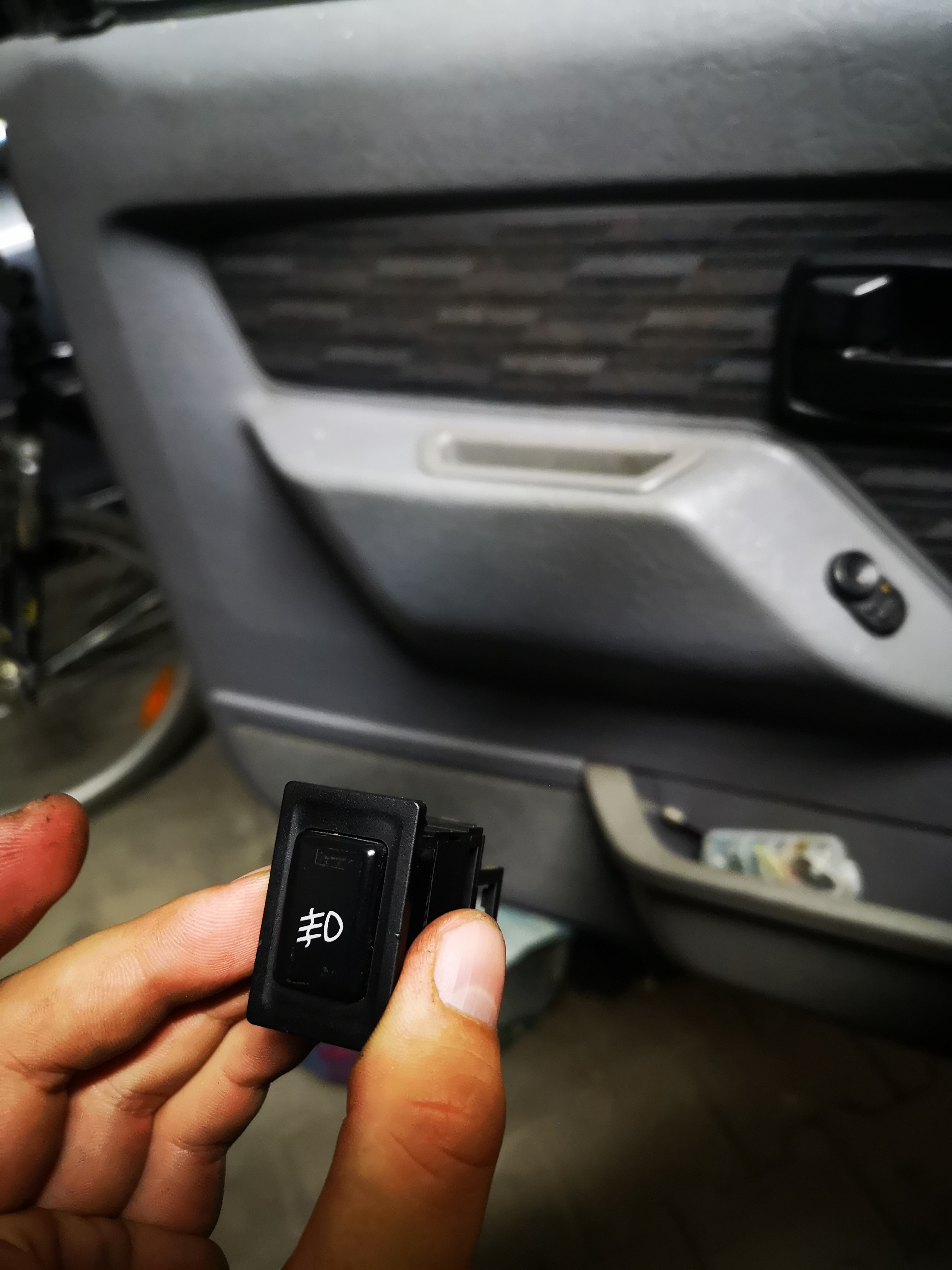

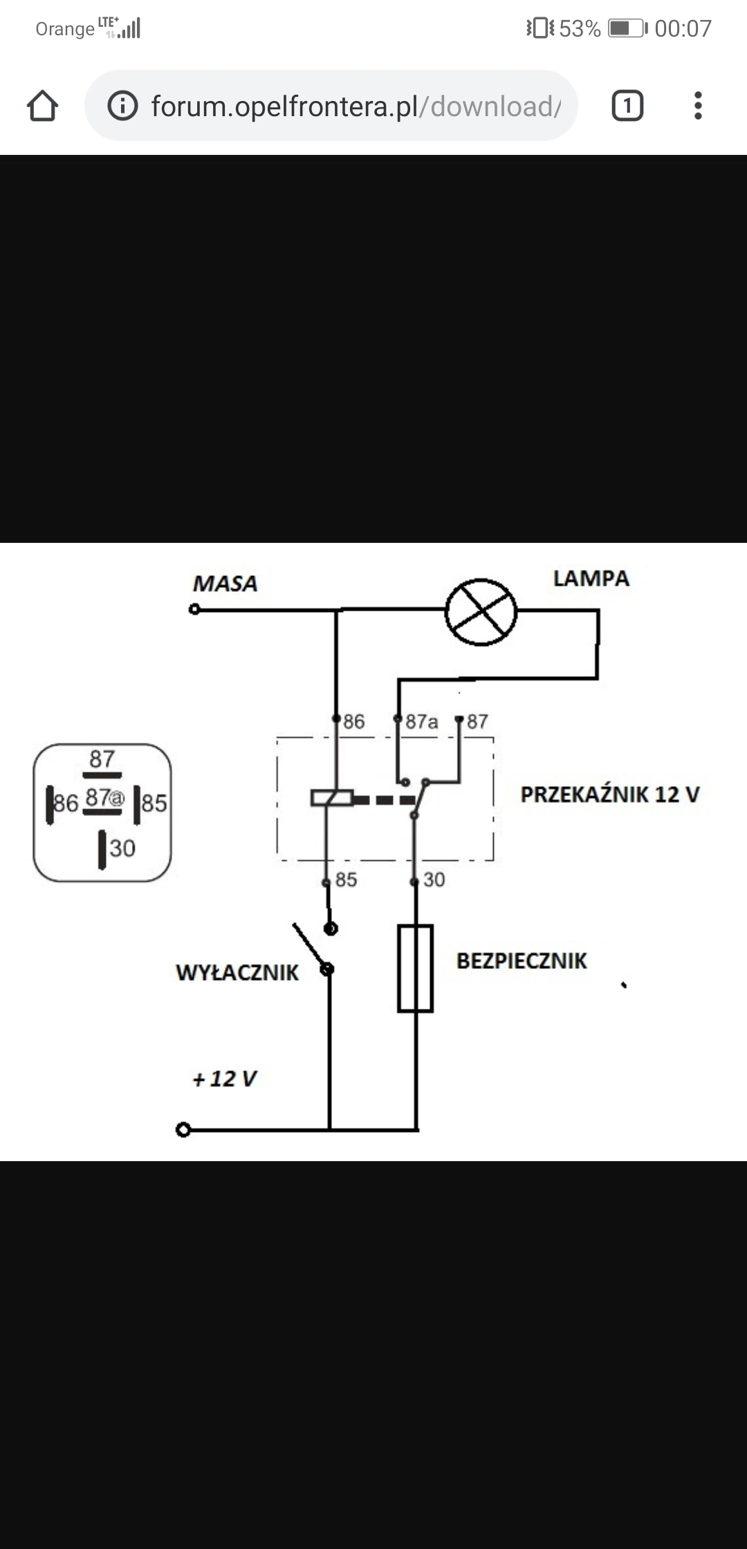

#1 18225040 17 Paź 2019 21:22 BlueIce BlueIce Poziom 9 #1 18225040 17 Paź 2019 21:22 Cześć, prośba o wyjaśnienie do których pinów podpiąć listwę Led aby włącznik starych świateł przeciwmgielnych użyć do sterowania listwą. Instalacja z przekaźnikiem według schematu.
#2 18225107 17 Paź 2019 21:42 damian1115 damian1115 Poziom 37 Pomocny post? (0) #2 18225107 17 Paź 2019 21:42 Czy ten przekaźnik też chcesz wykorzystać? Czy bezpośrednio do wyłącznika? Promuję tematy: 07.04.2023 Prosty zasilacz regulowany - 1,2...12V/1A 12.11.2019 Prosty zasilacz laboratoryjny SN1533 by damian1115 01.10.2019 Automatyczny prostownik do akumulatorów 18.06.2019 Stacja lutownicza ,,ARTKELE" by damian1115
#3 18225333 17 Paź 2019 22:57 BlueIce BlueIce Poziom 9 Autor tematu Pomocny post? (0) #3 18225333 17 Paź 2019 22:57 Chce wykorzystać. Styk 85 mam wypuszczony już do kabiny.
#4 18225496 18 Paź 2019 05:29 piotrekwoj1 piotrekwoj1 Poziom 42 Pomocny post? (0) #4 18225496 18 Paź 2019 05:29 Posiadasz jakiś miernik?
#5 18225523 18 Paź 2019 07:14 BlueIce BlueIce Poziom 9 Autor tematu Pomocny post? (0) #5 18225523 18 Paź 2019 07:14 Tak, zwykły multimetr.
#6 18225526 18 Paź 2019 07:17 piotrekwoj1 piotrekwoj1 Poziom 42 Pomocny post? (0) #6 18225526 18 Paź 2019 07:17 BlueIce napisał: Tak, zwykły multimetr. To w czym leży problem? Nie potrafisz zmierzyć na których stykach masz przejście na włączniku?
#7 18225602 18 Paź 2019 08:32 damian1115 damian1115 Poziom 37 Pomocny post? (0) #7 18225602 18 Paź 2019 08:32 Wpuść do kabiny jeszcze 86, do 85 za wyłącznikiem daj bezpiecznik, i masz zasilanie. No i możesz wyjąć przekaźnik. Promuję tematy: 07.04.2023 Prosty zasilacz regulowany - 1,2...12V/1A 12.11.2019 Prosty zasilacz laboratoryjny SN1533 by damian1115 01.10.2019 Automatyczny prostownik do akumulatorów 18.06.2019 Stacja lutownicza ,,ARTKELE" by damian1115
