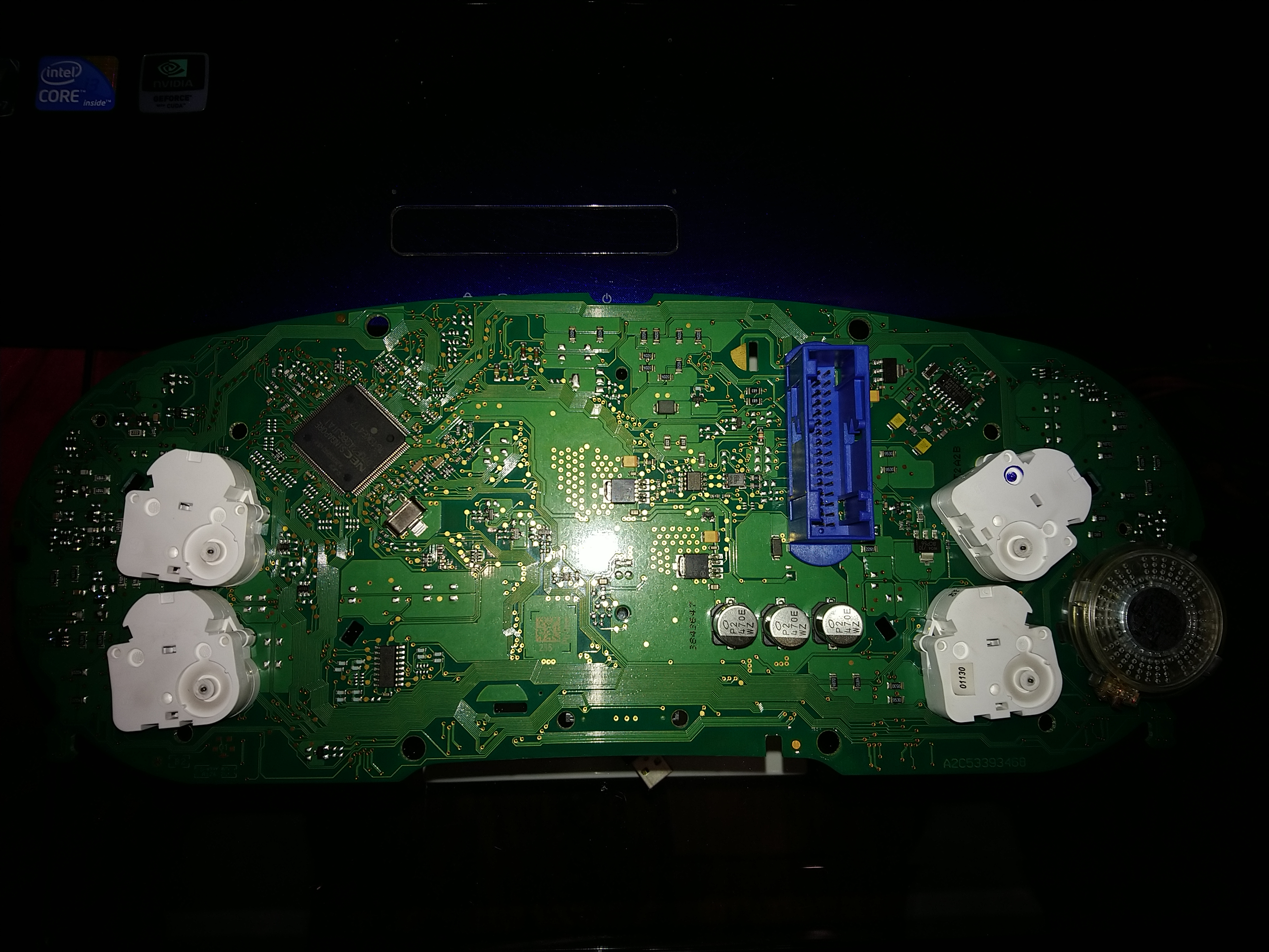

    Jak w temacie , padło podświetlenie samych wskazówek w liczniku , dodam że miało to miejsce po przypadkowym zwarciu na tylnej części płyty . Na chwilę obecną ledy pod wskazówkami się żarzą cały czas jak tylko zostanie podłączona wtyczka z zasilaniem , podświetlenie reszty licznika działa ok , więc problem tkwi tylko w obwodzie podświetlenia wskazówek .
    Może ktoś miał do czynienia z podobnym objawem i jest w stanie coś zasugerować ?

    Jutro w świetle dziennym postaram się zrobić dokładniejsze fotki z podziałem .

    zlokalizowano uszkodzony tranzystor , po wymianie podświetlenie działa wzorowo .
