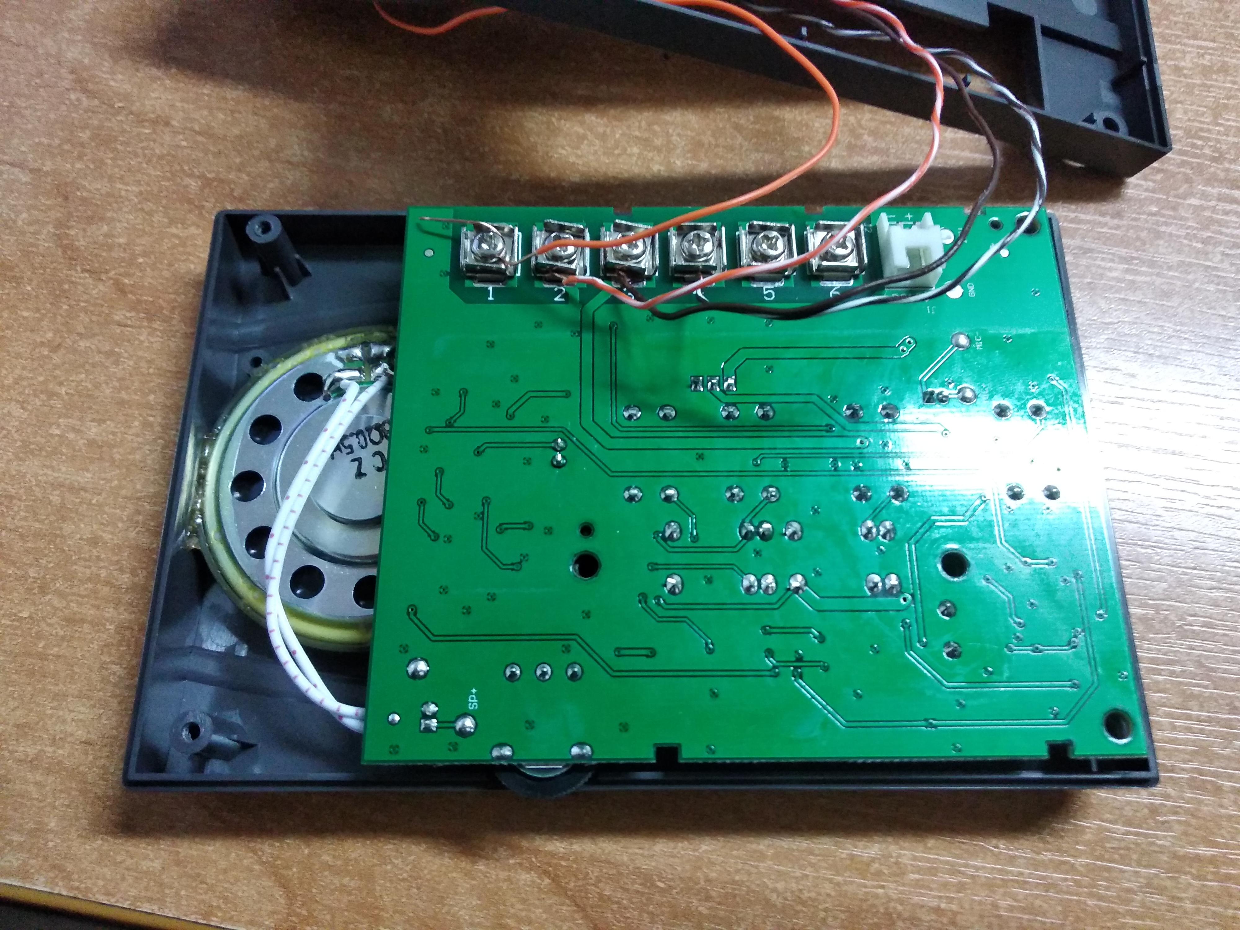

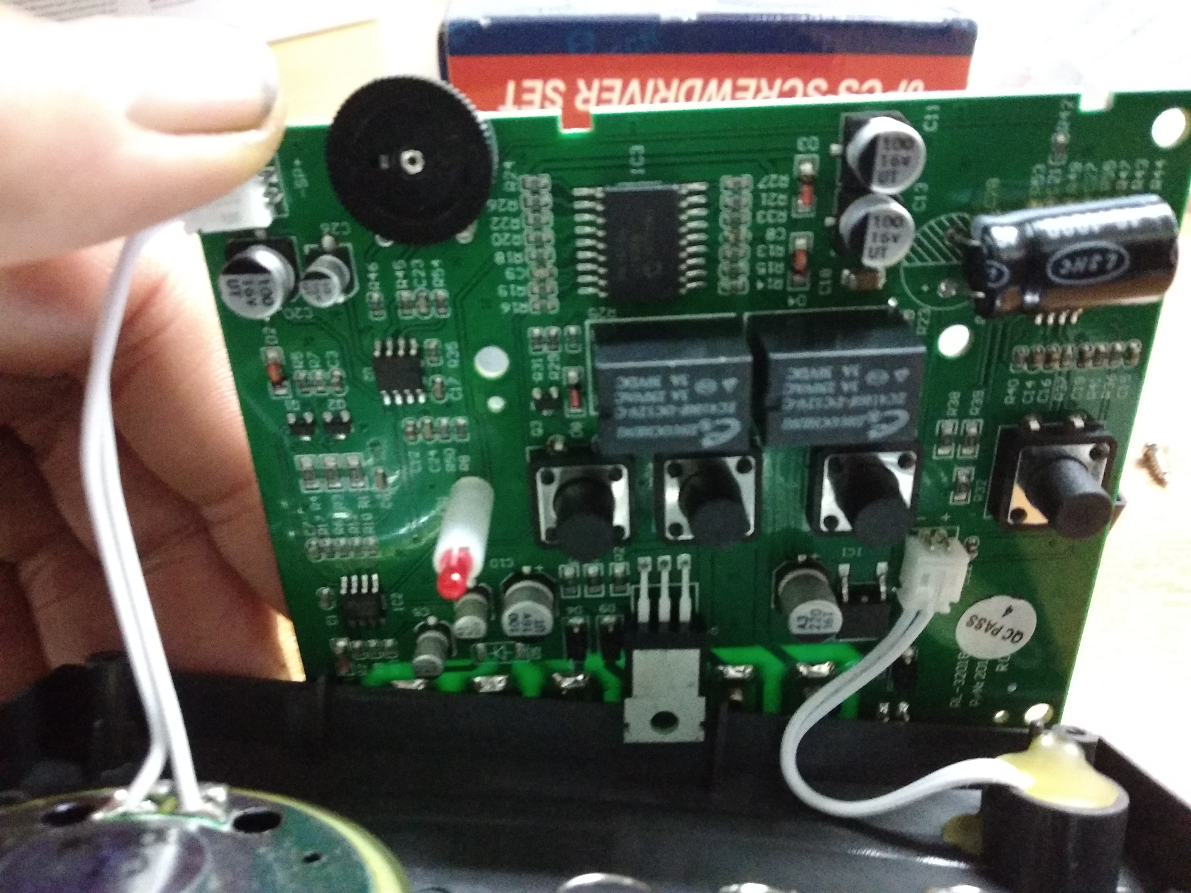

    witam
    Właśnie montuję w domu 2 domofony,
    1 użytkownik 2 furtki po 2 stronach domu.
    Oba domofony są na ścianie obok siebie, dają ten sam dzwięk,
    Nie wiem który dzwoni, z której strony idzie osoba
    Czy da się jakoś minimalnie zmienić ten sygnał dzwonka, jakaś inna tonacja czy coś takiego,
    pomyślałem o wlutowaniu jakiegoś opornika na kablu do głośnika ;)
    może ktoś podpowie jakieś proste rozwiązanie dla laika

    O parametrach przyywołania decydują wartości elementów:
    C4,R9 - ding -> pin 2 IC2 (RT0302)
    C5,R11 - dong -> pin 3 IC2.
