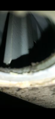

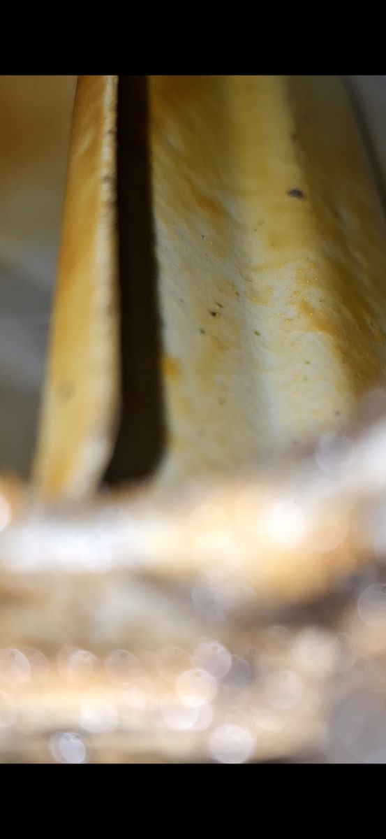

    A tutaj zdjęcie zaraz sprzed konserwacji w kwietniu 2021 i niżej foto z zeszłego piątku jak to wygląda.
    Czy warto konserwować mimo kropek rdzy - po tym doświadczeniu zdecydowanie uważam, że TAK. Oczywiście, że najlepiej wyczyścić, ale nie zawsze są warunki na to i czas, a przecież ma to chociaż minimum w jakimś stopniu przedłużyć żywot auta.
    Niestety nie pamiętam już czy w tym miejscu dawałem Valvoline Tectyl ML czy Cavity Wax.
    Woski z inhibitorami korozji (według deklaracji wytwórców) są również innych producentów.
    Dno profilu mam całe tluściutkie jeszcze od fabrycznej konserwacji, więc tam mnie nic nie martwi.
