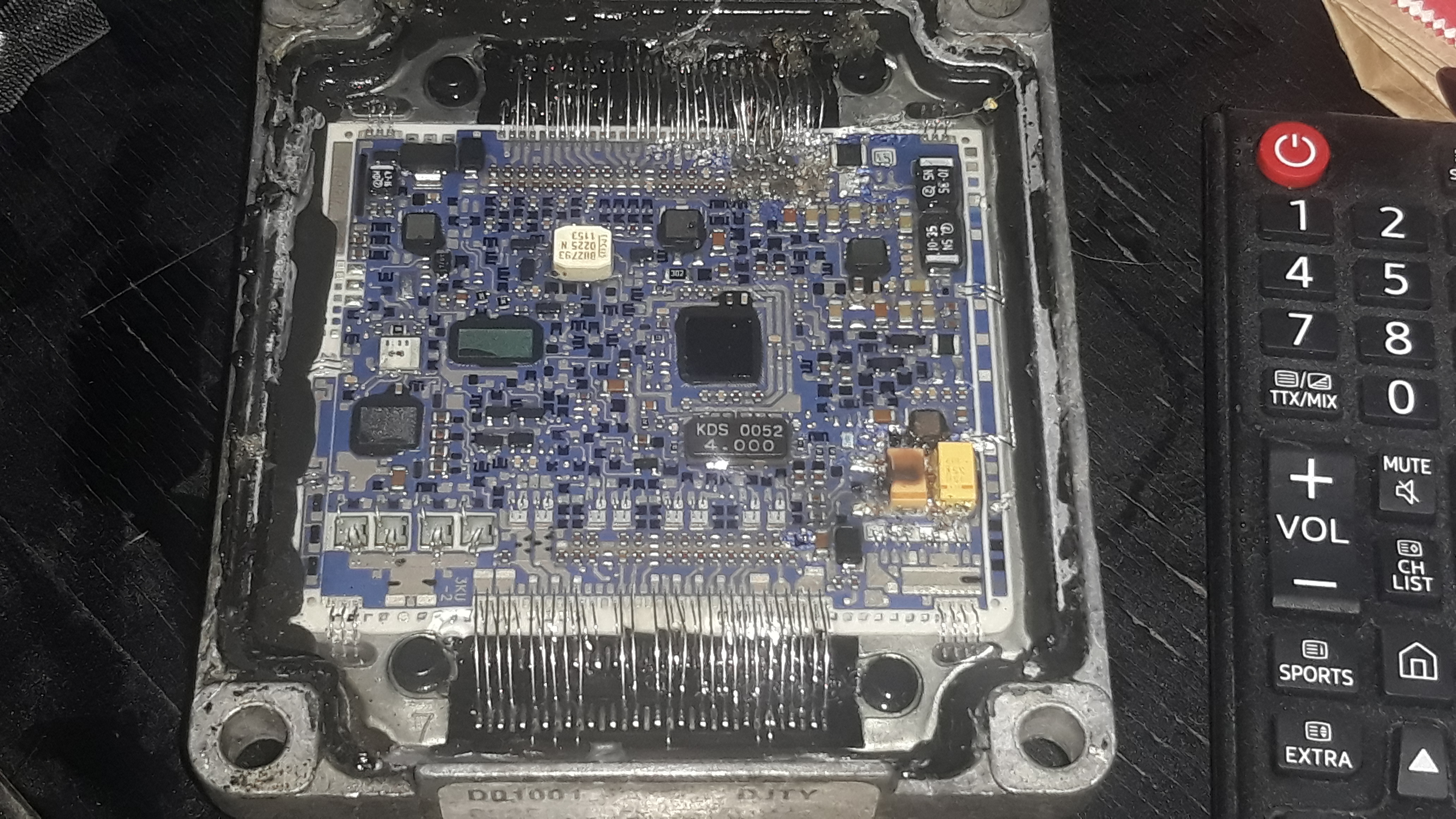

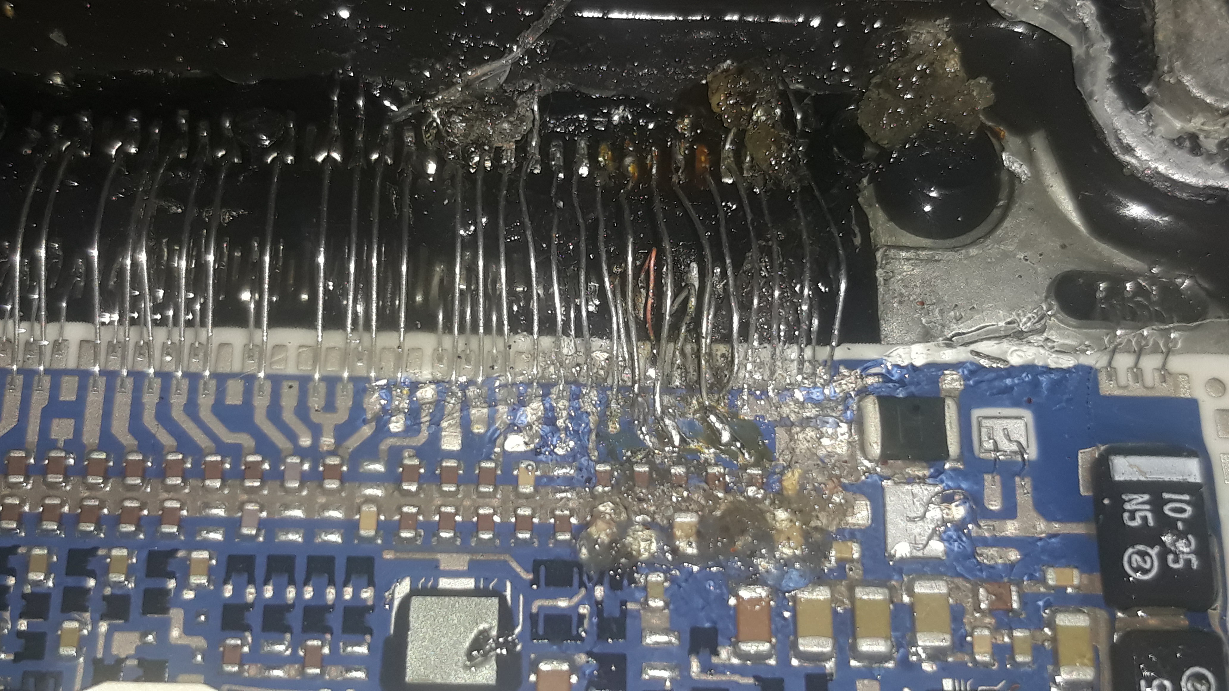

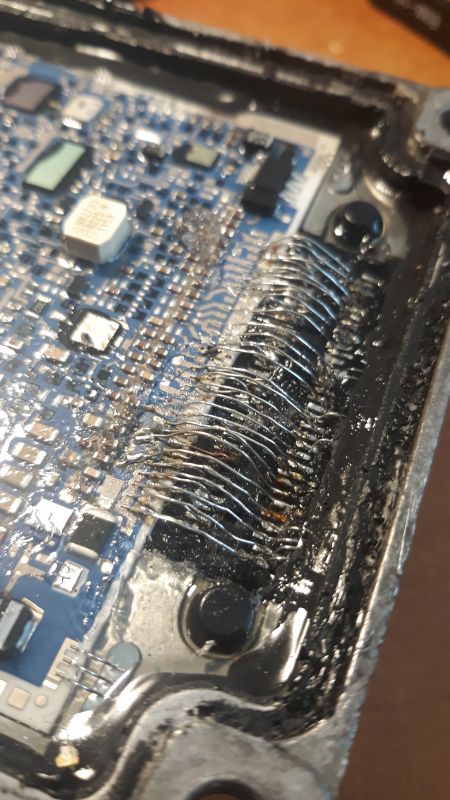

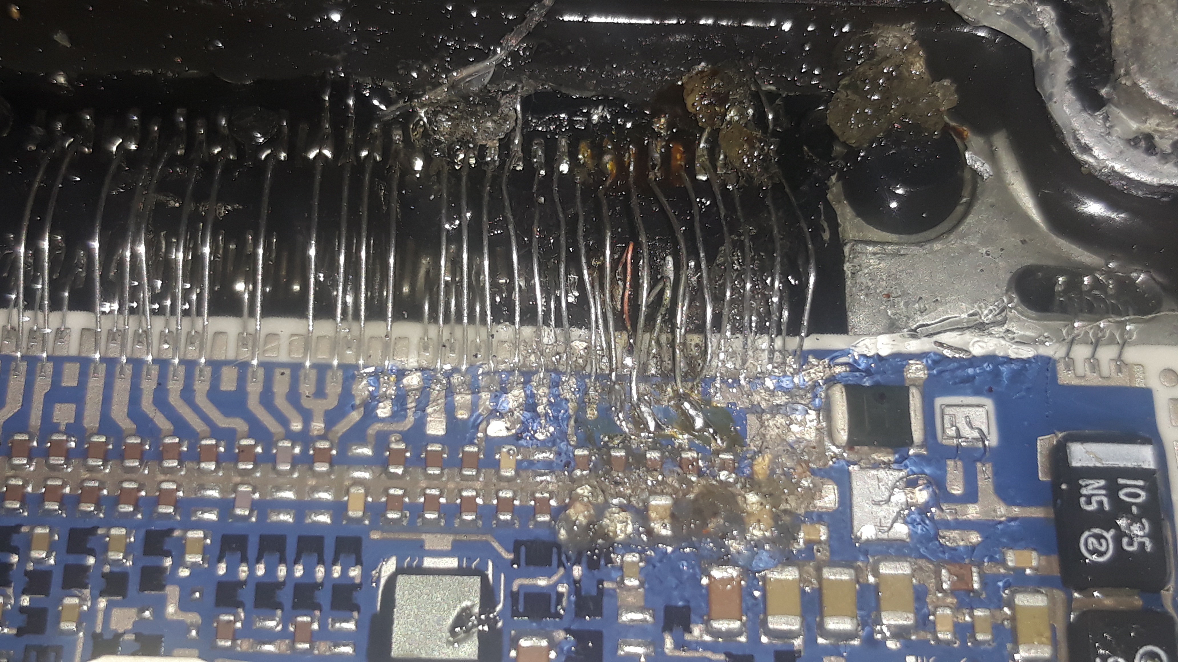

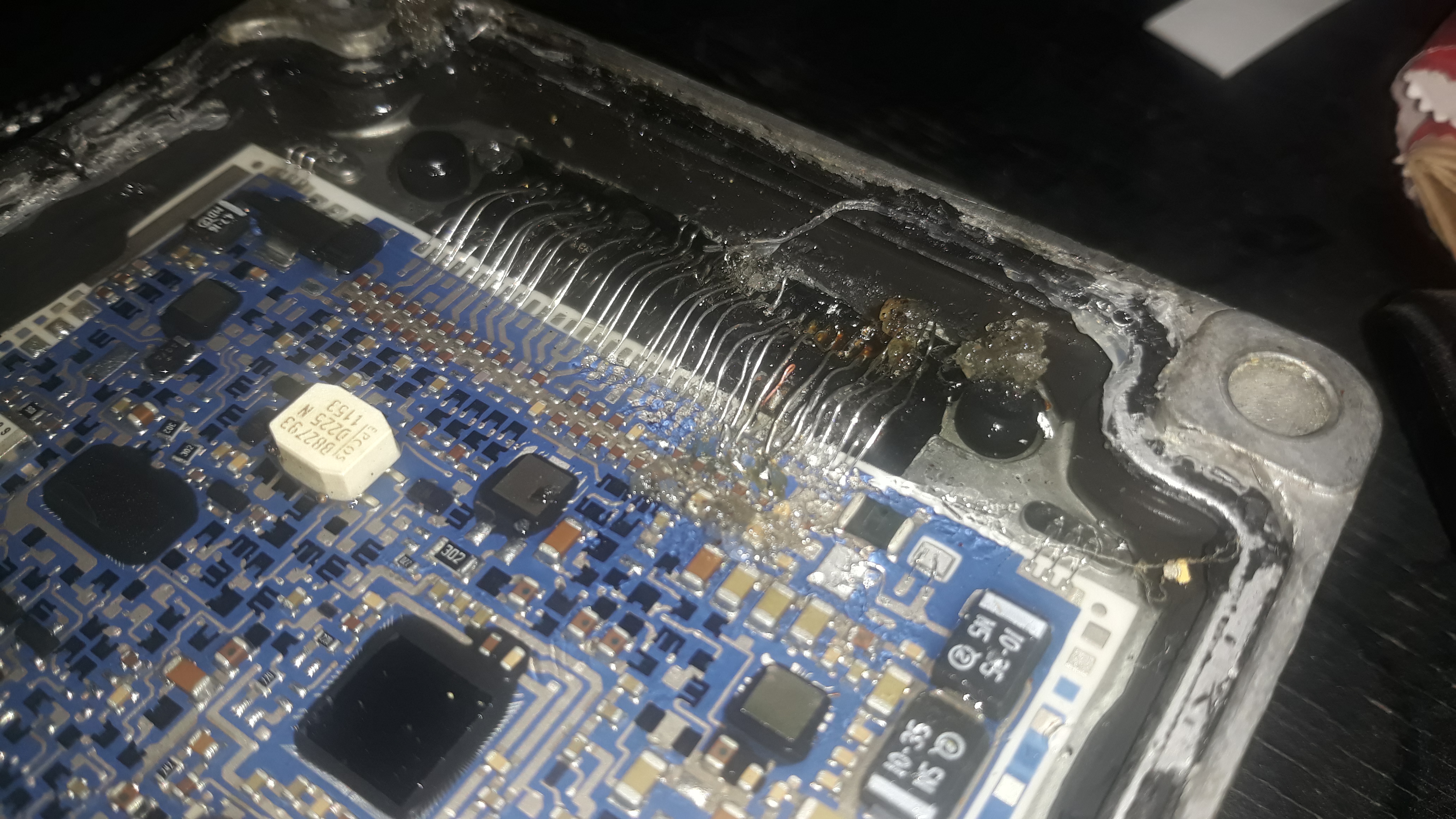

    Witam. Posiadam sterownik ECU Opla. Próbuje i naprawiam go we własnym zakresie. Zaczęło się od naprawy urwanego sygnału sterowania przekaźnikiem pompy paliwowej. Podczas naprawy zauważyłem poprzednią naprawę gdzie usterka też była później i znów zaczynała się odzywać. Poprawiłem lut miejmy nadzieję że coś z tego będzie. W sumie miałem do naprawy trzy połączenia ale wyszło trzy razy wiecej kiedy sprawdzalem czy inne się jakoś trzymają i mają swoją sztywność. Dziwne że to działało!!. Podczas naprawy wymieniałem cały drucik bo za cholerę nie szło tego normalnie polutować. Tak było łatwiej. Mam pytanie. Czym te druciki są zalane. Napewno przydało by się to z powrotem uzupełnić. Co to za żel. Gdzie lub czym można to zastąpić. Proszę o pomoc!!!
  • #2 18229424
    leonek4
    Poziom 29  
    np. ag termopasty zalewa silikonowa 031
  • #4 18231561
    castin
    Poziom 25  
    Daj znać jaką to ma konsystencję po zalaniu i wstępnym wyschnięciu, czy jest możliwa ponowna naprawa, czyli usunięcie tego żelu?
  • #5 18232381
    leonek4
    Poziom 29  
    Po wyschnięciu bezbarwny, można usunąć. (choć przy zalaniu tego konkretnego sterownika trzeba było by wcześniej popróbować przy różnych proporcjach składników A i B aby uzyskać jak najrzadszą konsystencje łatwą do usunięcia z pomiędzy połączeń w sterowniku)

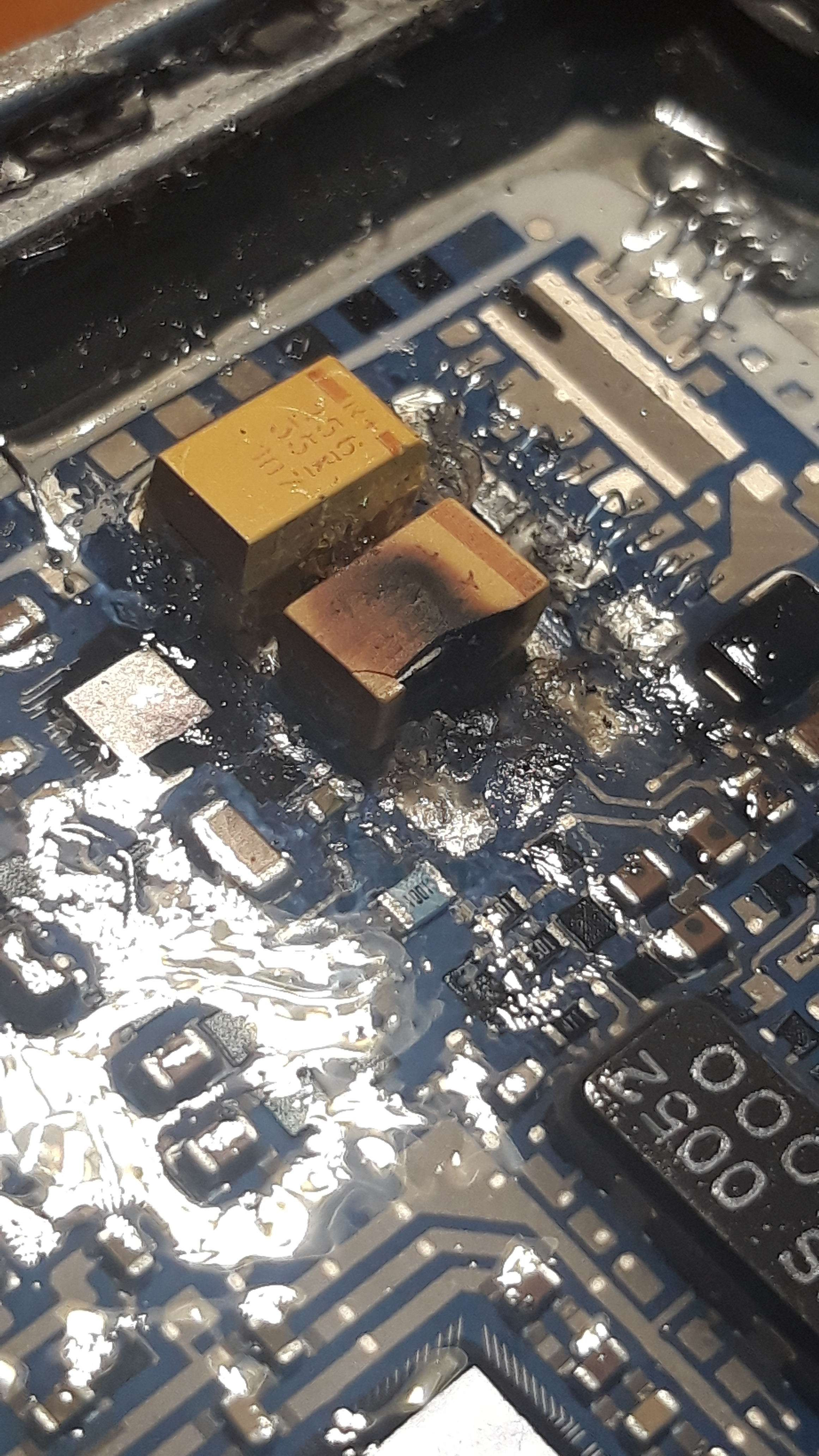

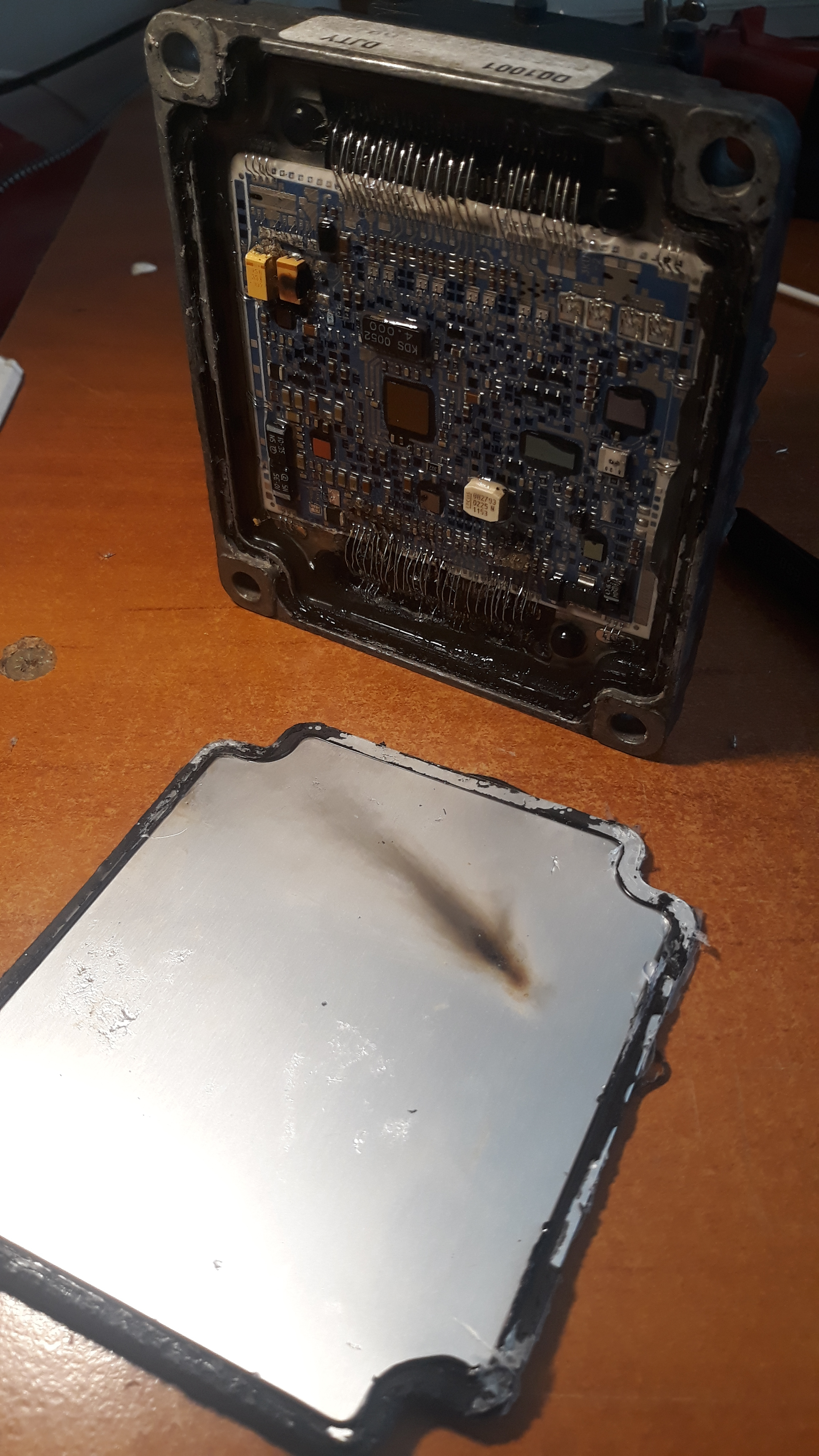

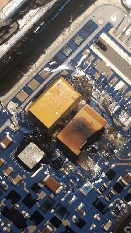

    Będę musiał po eksperymentować choć nie wiem co jest co A i B. Trochę to potrwa bo podobno długo wiąże się. Tak się zastanawiam do czego są te kondesatory. Wcześniej fachowiec wymieniał mi na warsztacie ten sam i widzę że to już drugi explodował. Czy to mogła być przyczyna kiepskiego styku z któregoś obwodu który działał i nie trzymał swoich właściwości!? Nie wiem bo nie mam tego akurat na schemacie bo mam jakąś ćwiartke podgladu. Do czego te kondensatory dodam że wszystko działało!! [img-0]

    Wiesz, ten żel przy tych wątłych drucikach ma chyba właściwości absorbujące mikro drgania i ułamywanie się połączeń. Chodź pewnie jeszcze jakiś inny czynnik wchodzi w grę, bo przeważnie ułamują się jedne i te same połączenia. Może przekazywany prąd odgrywa tu rolę. W przypadku wymiany wszystkich połączeń i zastąpieniu przewodów grubszym, miedzianym drutem nie wydaje mi się, aby zalewanie żelem było potrzebne.
    Pierwszy raz widzę tak wywalony kondensator, może odwrotnie napięcie, albo przeładowny? Może zwarcie w sterowniku po naprawie i taki efekt? Zobacz pod lupą pola na ceramice.

    No tak też mi się wydaje że na sztywniejszym druciku nie będzie trzeba tego zalewć. Połowę wymieniłem od strony wtyczki bodajże K i najlepiej było by wymienić to już na wszystkie nowe. Ale chyba co miało sie popsuć to się popsuło w sensie tych mikro połączeń. Więc bez wymiany tych połączeń na mocniejsze będę sklonny użyć tego żelu. O jakie pola Ci chodzi!? zaznacz na zdjeciu kolorem w którym miejscu co może być.

    castin
    Poziom 25  
    Pola na ceramice, czyli tam gdzie lutujesz przewody dopłytki.

    castin
    Poziom 25  
    Zwarc między polami.

    castin
    Poziom 25  
    Tak, czy nie ma zwarc pomiędzy padami na płycie.
