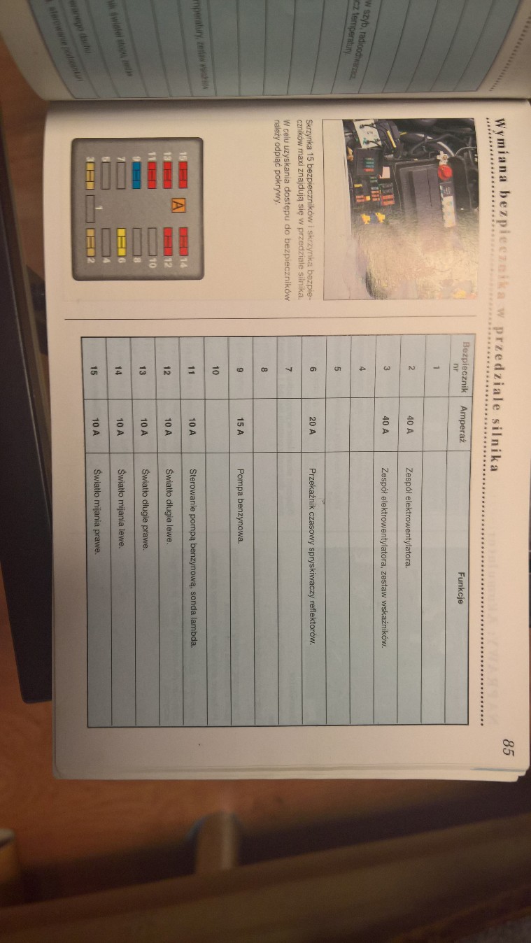

#1 18230861 21 Paź 2019 11:56 Markos85 Markos85 Poziom 18 #1 18230861 21 Paź 2019 11:56 Cześć, Szukam rozpiski bezpieczników, schematów elektrycznych, a najlepiej całej serwisówki. Nie mogę znaleźć, wszędzie są tylko młodsze modele. Głównie chodzi o problem z wentylatorem chłodnicy. Tak wygląda skrzyneczka pod maską:
#2 18230984 21 Paź 2019 13:33 pepe150 pepe150 Poziom 36 Pomocny post? (0) #2 18230984 21 Paź 2019 13:33 Masz rzeźbę, bo bezpiecznik na przewodach nie jest fabryczny. Opis z Peugeota 306, ale w nim była taka sama skrzynka bezpieczników. PS. Zbytnio się pośpieszyłem. Ta instrukcja jest dla 2001, a w 1997 na 100% była ta skrzynka. Jestem w trakcie ustalania wartości bezpieczników. Załączniki: 42_43_306-pol-ed02-2001.pdf Download (102.53 KB)
#3 18231049 21 Paź 2019 14:08 Markos85 Markos85 Poziom 18 Autor tematu Pomocny post? (0) #3 18231049 21 Paź 2019 14:08 Tak, wiem ktoś mocno kiedyś porzeźbił całą instalację elektryczną. Chciałbym doprowadzić to trochę do porządku.
Pomocny post #4 18231076 21 Paź 2019 14:23 pepe150 pepe150 Poziom 36 Pomocny post? (+1) Pomocny post #4 18231076 21 Paź 2019 14:23 Opis dla 106 z taka skrzynką: Załączniki: 89_90_106-dad-ed03-2001.pdf Download (131.69 KB)
#5 18231412 21 Paź 2019 17:21 pepe150 pepe150 Poziom 36 Pomocny post? (0) #5 18231412 21 Paź 2019 17:21 Opis skrzynki z 306 w którym też siedział ten silnik (w 106 maxymalnie siedziało 1.5 D i 1.6 w benzynie). Załączniki: A__9AFF.jpg Download (238.39 KB)
