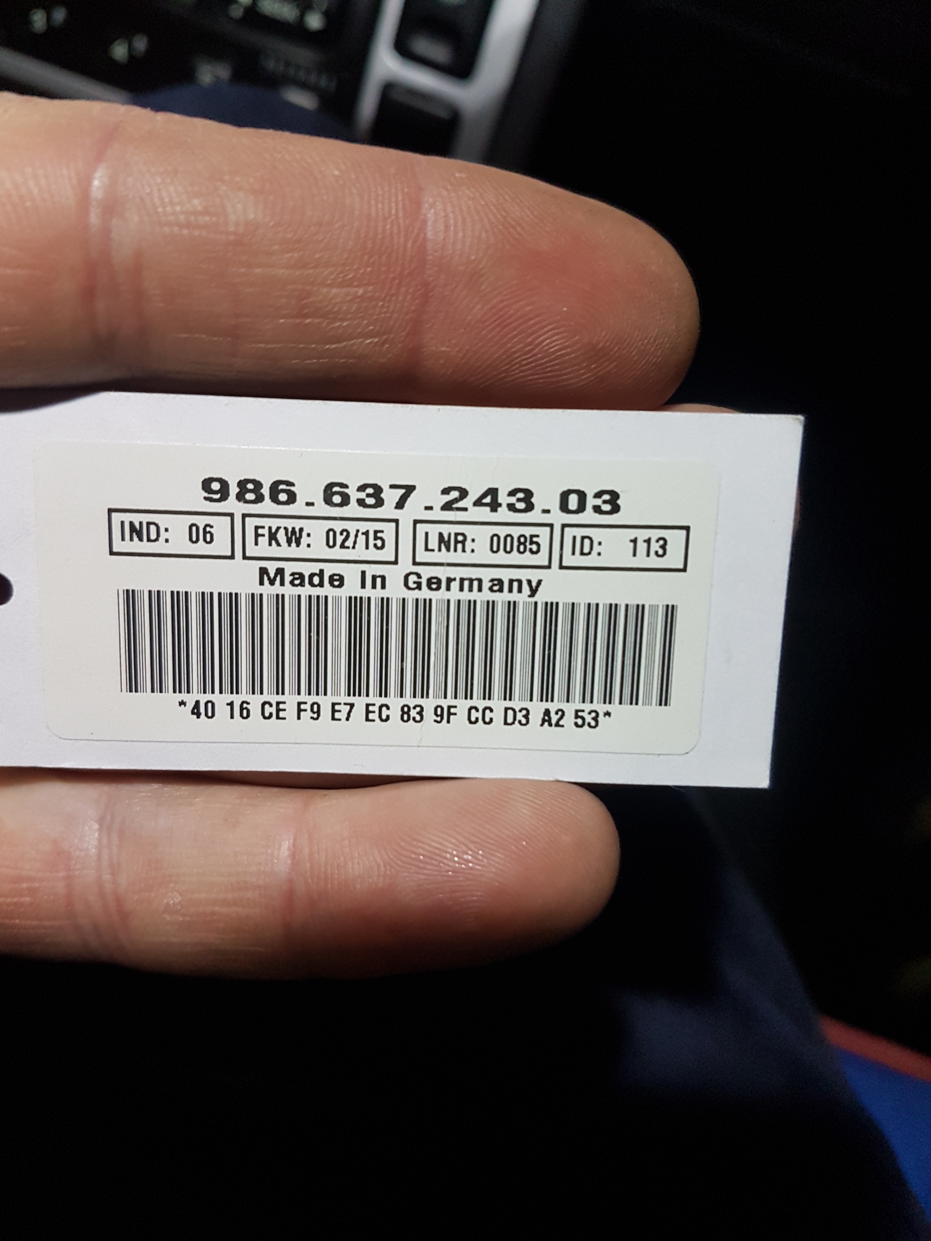

    Brak centralnego i piloty nie reaguja. Probuje to zrobic z Abrites. Ale pinu mi nie wyciąga. Poratuje ktos schematem bcm. Lub przeliczy pin z dumpa? I co to za barcody do kluczy.

    Centralny i jeden z pilotow dziala.
    Dalej drugi pilot nie dziala. Kto pomoze?
