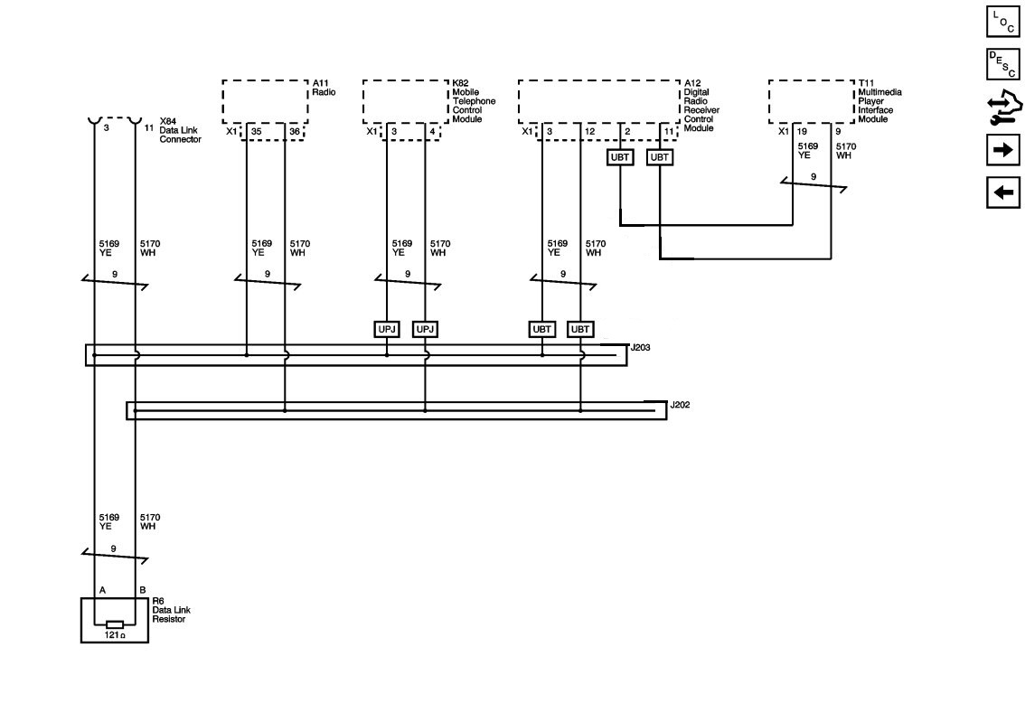

    Potrzebna pomoc w zrozumieniu schematu komunikacji danych, a dokładnie podłączenia modułu UBT.
    Saab 9-5 NG - Schematy komunikacji danych Saab 9-5 NG
    Bo ja rozumiem to tak:
    -jeśli jest moduł KTA (T11)
    pin 2 (A12) ----- pin 19 (T11) żółty
    pin 11 (A12) ---- pin 9 (T11) biał
    -jeśli nie ma modułu KTA
    pin 2 (A12) ---- szyna J203 żółty
    pin 11 (A12) ---- szyna J202 biały
    Za wszystkie uwagi z góry dziękuje

    Biały do białego. Żółty do żółtego. Nie rozumiem pytania?

    Moduł UBT na na schemacie to A12.
    Schemat wygląda tak gdy jest moduł UBT (na schemacie UBT)
    a tak jak nie ma modułu UBT (na schemacie -UBT)
