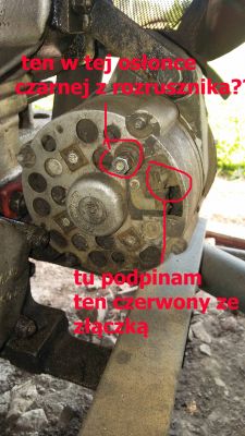

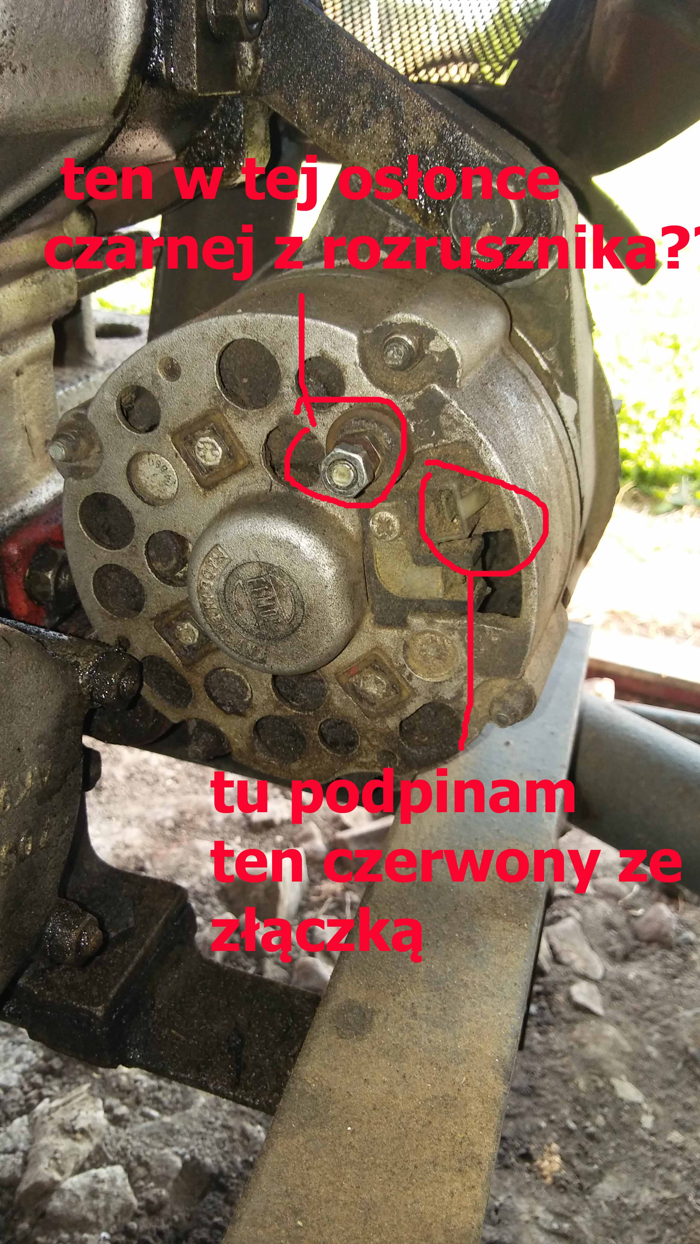

    Hej
    Dostałem starego sama niby z instalacją ale podpinam ją i iskrzy ,nie wiem czy to pomoże ale dodam fotki
    czy ktoś podpowiedział by jak poprawnie powinny iść kabelki, bo może ktoś coś źle połączył od początku.
    Traktorek - podłaczenie elektryki- stacyjka, aku, rozrusznik, alternator Traktorek - podłaczenie elektryki- stacyjka, aku, rozrusznik, alternator
    może te czerwone są pomylone, proszę dajcie znać :)

    Adasku
    Witam trzeba sprawdzić czy alternator jest 6 d czy 9d czyli ile ma diód wewnątrz i wtedy potrzebny jest regulator napięcia 6 d czy 9 d najlepszy elektroniczny i do tego kontrolka .Bez regulatora będzie ful ładowanie około 17 v a powinno 14,4.

    c4rlo5
    rynio_di napisał:
    Trudno z tych fotek wnioskować a tym bardziej udzielać rad .Jak dla mnie to zamienił bym przewody przy rozruszniku. Ten troszkę grubszy dał bym na automat rozrusznika a ten cienki na alternator . Tylko tu widzę przyczynę ,
    a ten grubszy z 2giej strony pod alternator ma byc podpięty dobrze rozumuje tak??
