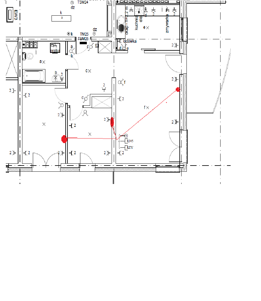

    Witam. Zostałem poproszony o przeniesienie punktu RJ45/RTV z istniejącego miejsca do jeszcze trzech innych miejsc. Oto zdjęcie
    Rozgałęźnik sygnału z 1 na 4 gniazdka RJ45/RTV - jaki wybrać?
    Cała rozdzielnia jest nad drzwiami mieszkania i stamtąd idzie kabel do gniazdka RJ45/RTV. Ja muszę dołożyć jeszcze trzy takie gniazdka i moje pytanie jest takie, czy w tej istniejącej puszce mogę dać jakiś rozgałęźnik sygnału z czterema wyjściami i z każdego wyjścia zasilić inne gniazdo? Nowe gniazda są oznaczone na czerwono. Do nowego gniazda w salonie chciałbym puścić kabel w podłodze, a do dwóch innych przejść kablem przez ścianę i też w podłodze. Czy to dobry pomysł? I jeśli mój pomysł z tym rozgałężnikiem jest dobry to napiszcie jakie rozgałęźniki polecacie.
    W gniazdku/puszce rozgałęźnik 1/4 się nie zmieści. Fachowo by było zacząć rozdzielić sygnał w punkcie pierwotnym czyli w rozdzielni - telekomunikacyjnej skrzynce mieszkaniowej - i stamtąd rozprowadzić kable do pomieszczeń i gniazd końcowych.

    TELMOR_PL
    Poziom 32  
    Pewnie Kolega ma rację, ale jak na razie w nowym budownictwie obowiązuje Rozporządzenie MTBiGM i do każdego mieszkania (skrzynki mieszkaniowej) deweloper ma obowiązek doprowadzić po dwa kable koncentryczne (jeden "pusty" dla kablówki, drugi z sygnałem z RTV/SAT z anten zbiorczych), po dwie skrętki i po dwa światłowody jednomodowe.
    Rozprowadzenie tych przewodów po mieszkaniu i gdzie zależy od osobnej umowy. Skoro to wszystko już jest w mieszkaniu to należy to wykorzystać.
