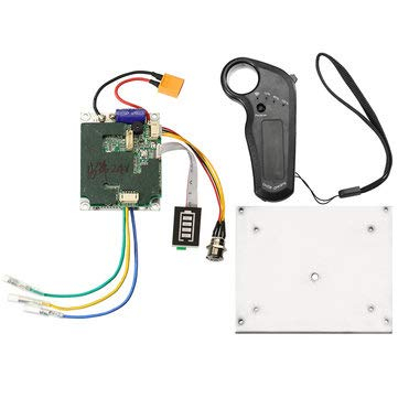

    Jestem w trakcie budowania elektrycnzego longboarda, niestety moje esc odmawia posłuszeństwa.
    Liczę na jakieś rady (nie wiem czy to odpowiedni dział, jeśli nie proszę o przeniesienie).
    Filmik na yt o nazwie: Esc Banggood Problem Build Electric Longboard nie mam pkt, i nie moge dodać linku tutaj.
    Specyfikacja:
    -Battery parameter:ZOP Power 11.1V 6500mAh 30C 3S XT60 Plug
    -Silnik Voltage: 24V Power:1820W Max. Voltage: 41.5 Lipo: 3S-8S (11.1V-29.6V)
    -ESC 24V
    Wszystko jest z sobą kompatybilne lecz coś nie gra, obawiam się że to wada esc.

    Esc masz 24V czyli 6 lub 7S, a zasilanie 11.1V czyli 3S...

    Czyli musze dokupić jeszcze jedną taka samą baterie i wtedy będę miał 22.2V.
    Tak to rozumiem popraw mnie jeśli się myle.
    Bo esc jest kompatybilne z S3, więc wydaje mi się że chyba chodzi o V.

    No więc chodzi o to że ESC czyli Sterownik układu elektrycznego bezindukcyjnego nie może połączyć się z pilotem. Tak to wygląda:
    Esc nie łączy się z kontrolerem (Budowa deski elektrycznej)
    Podpinam ten sterownik pod zasilanie chce sparować ppilot z sterownikiem jednak nie jest to możliwe nie wiem z jakiego powodu na yt nagrałem filmik dokładnie jak podejmuje próby parowania.

    ESC - Electronic Speed Controller dla silników bezszczotkowych . Problem że nawet user manual'a nie umiem znaleść. Po filmiku też mam wrażenie że coś za małe napięcie.

    Dzięki boom i zonk, czyli dobrze rozumiem że gdybym zastosował dwie takie baterie o 11.1V grało by ?

    Podłącz, jak pisałem Ci wcześniej, baterię 6 lub 7S. Ten ESC potrzebuje wyższego napięcia.

    W takim razie bede musiał kupić jakieś 6s albo 7s i dam znać może ktoś jeszcze będzie miał taki problem.
    Dzięki za wszystkie info.
