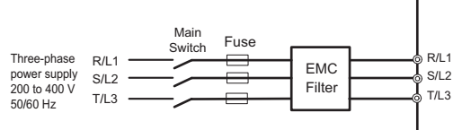

    na podstawie instrukcji obsługi falownika (przemiennika częstotliwości) V1000 CIMR VCBA0003 (jednofazowego), który zasila silnik indukcyjny 3fazowy próbuje ustalić sposób wykonania strony zasilania (mocy). Wg. instrukcji należy zastosować zabezpieczenie (bezpiecznik) oraz stycznik. Niestety ta instrukcja jest przeznaczona dla przemienników 3fazowych oraz 1fazowych i precyzuje tylko ten pierwszy typ.
    Zabezpieczenie przemiennika jednofazowego OMRON CIMR
    Moje pytania dla zasilania 1fazowego przemiennika:
    1) Która z konfiguracji jest prawidłowa?
    a) Rozłącznik - stycznik - wyłącznik nadprądowy pełnozakresowy
    b) Wyłącznik główny - stycznik - bezpiecznik
    c) stycznik - wyłącznik nadprądowy pełnozakresowy
    d) Wyłącznik nadprądowy pełnozakresowy - stycznik - termik
    e) inny? jaki?
    2) Czy w przypadku zabezpieczenia fazy, również zabezpieczam przewód neutralny. Stosując wyłącznik np. dwubiegunowy? Równoległe wyłączenie
    3) W praktyce widziałem rozwiązanie prowadzenie jednej fazy przez wszystkie styki łącznika trójbiegunowego? W jakich przypadkach się stosuje?
    Parametry falownika 0,75kW, 7,3A
    Parametry silnika 0,33kW, 1,8A

    ad1. - e: Wyłącznik główny - zabezpieczenie nadprądowe* - stycznik - falownik - silnik.
    * W urządzeniu zasilanym jedno-fazowo (przyłączane wtykiem) - zabezpieczenie dwu-torowe; zasilanym 3-fazowo+N+PE lub 1-fazowo (instalacja stała) - zabezpieczenie 1-torowe.
    ad3. - zwiększa się przez to ilość styków połączonych szeregowo; przy wyłączaniu urządzenia następuje "iskrzenie na stykach" i dalszym etapie gaszenie łuku - przy większej ilości szczelin (styk stycznika - 2 szczeliny) pracuje to lepiej. Dobierając stycznik do prawidłowego prądu pracy można przyjąć, że Producent zadbał o to, że stycznik będzie pracował poprawnie na jednej parze styków.
