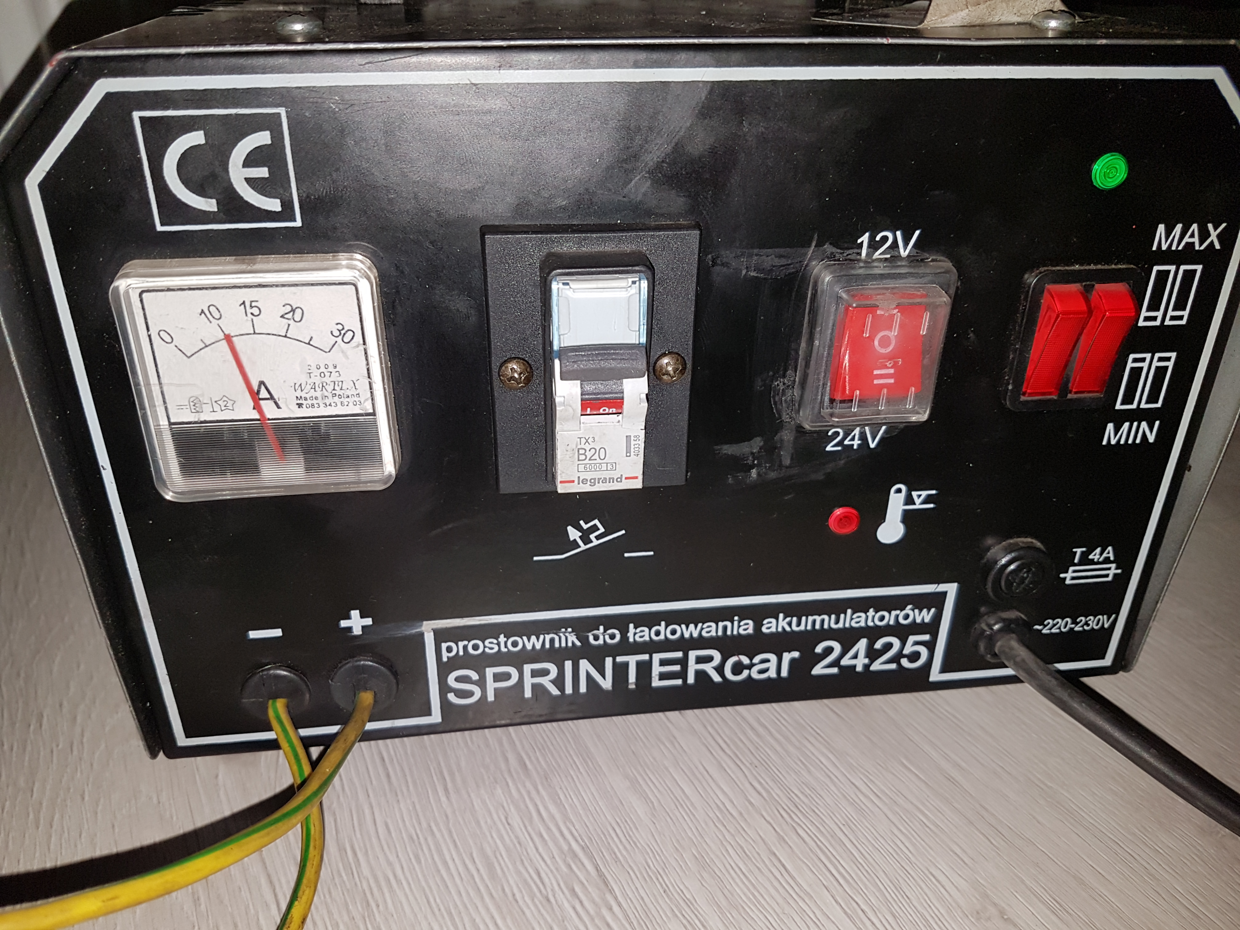

    Dzień dobry,
    prawdopodobnie radio w samochodzie (Audi A3 1.9TDI) po dłuższym postoju rozładowało mi akumulator.
    Jestem w posiadaniu prostownika SPRINTERcar 2425.
    Nie chciałbym uszkodzić akumulatora ALLCAR PREMIUM 12V 77Ah 720A P (BEZOBSŁUGOWY!) dlatego chciałbym uzyskać informację w jaki sposób najlepiej go naładować.. Prąd ładowania na prostowniku to 6v i 12v.
    Dziękuję za wsparcie.
  • #2 18236571
    ^ToM^
    Rick69 napisał:
    Dzień dobry,
    Prąd ładowania na prostowniku to 6v i 12v. - nie prąd a napięcie. Prąd podajemy w amperach a napięcie w woltach natomiast moc w watach.
    Ustaw napięcie na 12 V a prąd na 7 A. Ładuj minimum 15 h. Ta ładowarka zdaje się sama się odłącza. Jak nie to po 15 h przerwij ładowanie.
    Po zamontowaniu akumulatora sprawdź czy napięcie ładowania na jego biegunach wynosi około 14,2-14,4 V i czy prąd upływu po zamknięciu pojazdu, uzbrojeniu alarmu i wyłączonym radiu nie przekracza 0,03 A.
    Powodzenia!

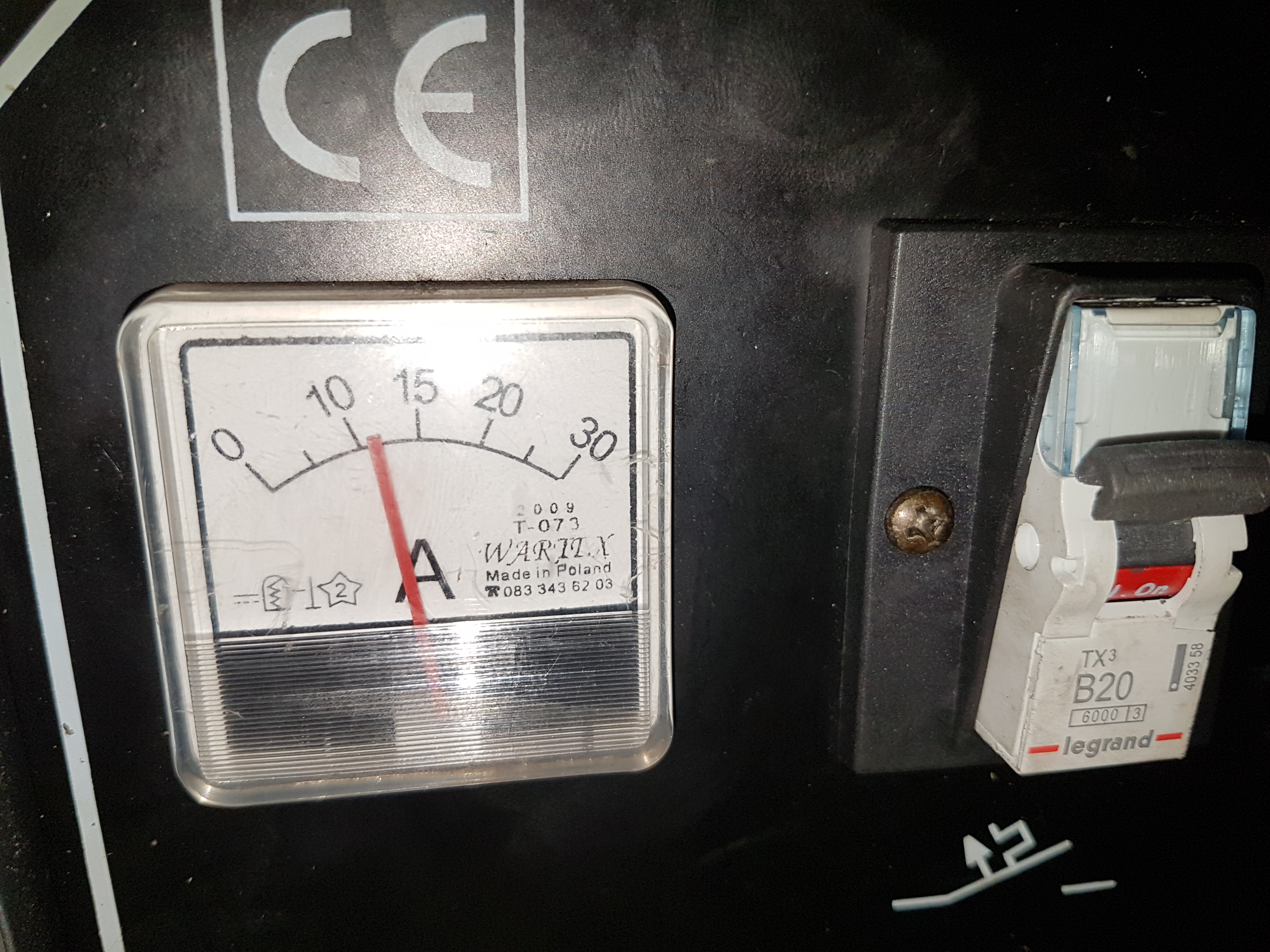

  • #4 18243629
    ^ToM^
    Już się pewnie naładowało. Prąd nieco za duży, ale nie jest to dziwne, gdyż bateria była zupełnie wyładowana. Zwykle jest tak, że duży prąd (o ile wydajność prostownika pozwala) jest na początku, a później spada. Pod koniec ładowania prąd zwykle wynosi 1-2 A. Jak jest za duży początkowy prąd ładowania (jak u ciebie to widać), to trzeba kontrolować czy temperatura baterii nie wzrasta. Jak jest już wyraźnie ciepła, to zrobić przerwę aż ostygnie i ładować dalej.
