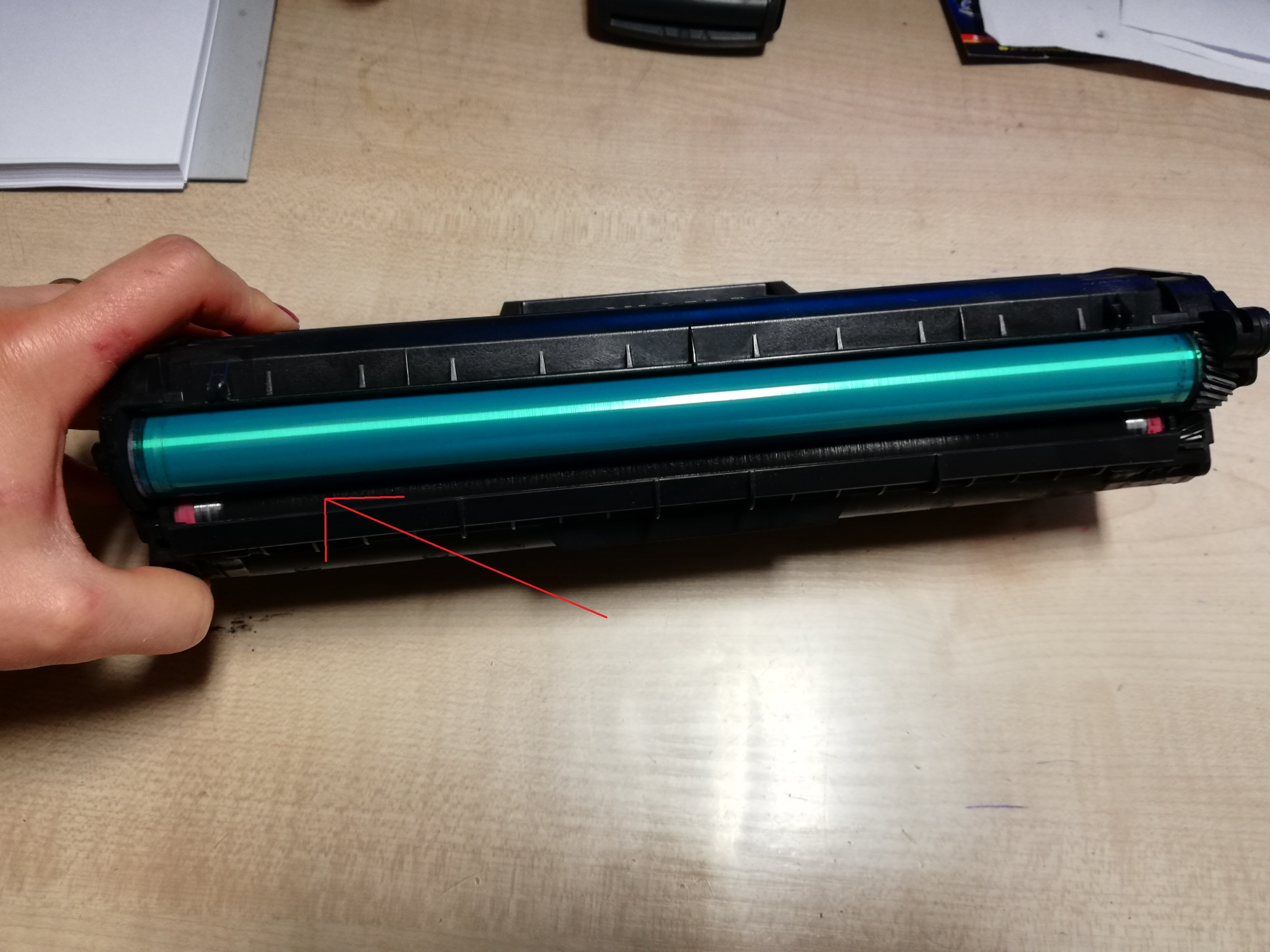

    Witam. Mam problem z drukarka Samsung m2026. Po zasypaniu tonera proszkiem coraz gorzej drukuje. Dodam że tonery sa oryginalne i zamienniki. Wymieniane chipy. Czy ten czarny wałek jest czymś powlekany ?? wcześniejsze napełnianie tonerów skutkowało prawidlowym wydrukiem.

    Pokaż ten wydruk ;)
    Będzie łatwiej
