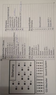

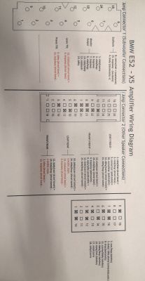

    Właśnie jestem w trakcie podłączenia chińskiego radyika do takiego BMW.
    Głośnik znalazłem zgodnie ze schematem powyżej ale nie mogę znaleźć wejścia sygnału do wzmacniacza. Jak i jaki wpuścić sygnał żeby wzmacniacz ożył. Po niskiej czy normalny głośnikowy i jak możecie to podajcie na jaką kość i czy przy wzmacniaczu czy w miejscu podpięcia do kości radia (przy kole zapasowym)?
  • #7 18245853
    pulikow
    Ja podłączyłem to do wtyczki przy radiu (koło akumulatora) - działa. Wzmacniacz pozostawiłem.
  • #8 18246027
    iron1000
    Właśnie chciałbym się dowiedzieć jak podłączyć do tej wtyczki. Nie mam rozpiski a te co znalazłem to są bardziej rozbudowane niż to co mam w aucie. U mnie nie ma 4 pinów w tej wtyczce odpowiadających za tylne głośniki.
    Może macie rozpiskę gdzie się podłączyć i jak wzbudzić wzmacniacz. BMW X5 e53 z chińskim radiem - jak podłączyć głośniki bez wzmacniacza?IMG_201910...121647.jpg Download (2.91 MB) BMW X5 e53 z chińskim radiem - jak podłączyć głośniki bez wzmacniacza?IMG_201910...121710.jpg Download (1.46 MB)
  • #9 18246101
    iron1000
    Rozpiska wzmacniacza która odczytałem z okablowania oraz rozpiska przyłącza do radia u mnie. BMW X5 e53 z chińskim radiem - jak podłączyć głośniki bez wzmacniacza? BMW X5 e53 z chińskim radiem - jak podłączyć głośniki bez wzmacniacza?

    W oryginale mialeś DSP czy nie?
    Ja z radiem dostałem przedłużacz złożony chyba z 18 przewodów. Przedłużacz wpiąłem w radio, koniec przedłużacza w bagażniku wpiąłem w przejściówkę dostarczoną z radiem a wtyczkę tej przejściówki podłączyłem do wtyczki, którą odłączyłem od radia.
    Wszystko.
    Te zdjęcia co obrazują?
