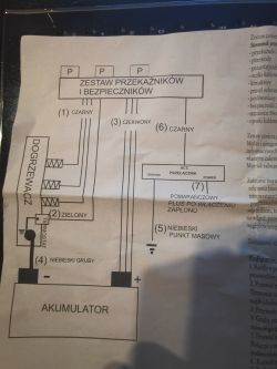

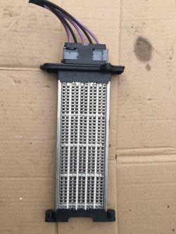

    Posiadam Renault Master 3 2010 r. wersja z klimatyzacją manualną. Kupiłem elektryczną nagrzewnicę wraz z tą szeroką kostką Renault Master 3 - Nagrzewnica elektryczna podlączenie
    Miejsce w obudowie nagrzewnicy na grzałkę jest (tylko zaślepkę musze odkręcić) - montaż bardzo prosty i łatwy dostęp, ale w aucie nie mam instalacji żeby podpiąć grzałkę. Proszę o pomoc odnośnie podłączenia tej nagrzewnicy moc to 1000W . Chciałbym żeby była uruchamiana z włącznika.
    Dodam że została mi z poprzedniego busa niewykorzystana taka instalacja z dogrzewacza silnika może będzie przydatna w podłączeniu nagrzewnicy

  • #2 18237798
    freebsd
    Pierwszą rzeczą jest pociągnięcie zasilania "+" z akumulatora grubym przewodem, oraz znalezienie w pobliżu zestawu przekaźników pewnego punktu masy. Zasilanie z akumulatora musi być zabezpieczone jak najbliżej akumulatora bezpiecznikiem.

    Jutro będę kupowal bezpiecznik wraz z grubymi przewodami. To jest 1000W a jak wygląda sprawa z przekaźnikami, w grzalce są dwa przewody masowe i trzy plusowe.
  • #4 18237949
    freebsd
    W grzałce są trzy plusowe i jeden minusowy. Ten minus na stałe, przewód na 80 A. Grzałka ma trzy podłączenia plusowe, ponieważ sterownik może załączać trzy sekcje niezależnie sterując mocą grzania. Więc od grzałki do bezpieczników trzy plusowe. Od bezpieczników do akumulatora, albo trzy przewody o mniejszej obciążalności prądowej, albo jeden na 80 A.

  • #6 18237991
    freebsd
    Zmierz omomierzem rezystancje sekcji grzałki. Nie muszą być identyczne. Może być jedna mocniejsza i dwie słabsze. Sterownik powinien je uruchamiać w zależności przynajmniej od dwóch parametrów:
    - Napięcie zasilania. Czym mniejsze od nominalnego gdy pracuje alternator, to włączona jest mniejsza moc. Brak ładowania, oznacza brak grzania. Mało odbiorników, naładowany akumulator, sprawny alternator, pracujący silnik na wyższych obrotach = duża moc grzania.
    - Temperatura elementu grzejnego. I to jest bardzo istotne, bo spalisz samochód. Moc grzania musi być regulowana i po to jest "termostat", a zapewne termistor". Moc odbierana z elementu grzejnego zależy np. od prędkości wentylatora powietrza. Nie może być taka sytuacja, że wentylator ma małe obroty, albo się uszkodził, a grzałka działa długo z pełną mocą.
    Dlatego nie wiem, czy ręczne sterowanie się powiedzie. Takie sterowanie - ręczne - lepiej działa przy świecach żarowych podgrzewających wodę w układzie chłodzenia. Wtedy w wersji uproszczonej, gdy działa silnik to można grzać - chociaż i tu przydała by się zależność mocy od obrotów silnika.
    Są na aliekspress webasta, które można umieścić w kabinie (większej kabinie :-) ). Ludzie montują je do samochodów elektrycznych, przyczep, garaży... Można też kupić używane montowane pod samochodem (rozsądne cenowo).
    Do ogrzewacza elektrycznego wg mnie musisz mieć sterownik, bo możesz realnie spalić samochód.

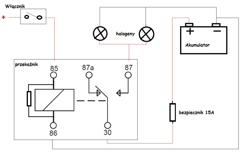

  • #9 18238226
    freebsd
    Strumien swiadomosc... napisał:
    Nie do akumulatora ale do alternatora!
    W mojej firmowej instalacji jest do akumulatora.
    marcinsik napisał:
    a przekaźnik w wyłącznikiem jak podłączyć?
    Przekaźnik ma dwa, lub trzy, wejścia do podłączenia zasilanego obwodu i dwa wejścia od zasilania cewki, więc jedno z nich do minusa, a drugie przez włącznik do plusa. Ten obwód również musi być zabezpieczony bezpiecznikiem, mimo, że popłyną tam małe prądy. Plus do tego obwodu powinien być pobrany "za stacyjką" - czyli występować tylko wtedy, gdy włączona jest stacyjka. Jeszcze lepiej byłoby, gdyby występował dopiero po włączeniu silnika. Włącznik użyj jakiś z kontrolką, by coś świecąc się sygnalizowało uruchomienie grzałek.
    Ten obrazek pokazuje podłączenie, tylko zamiast żarówek tu mamy grzałkę: Renault Master 3 - Nagrzewnica elektryczna podlączenie
