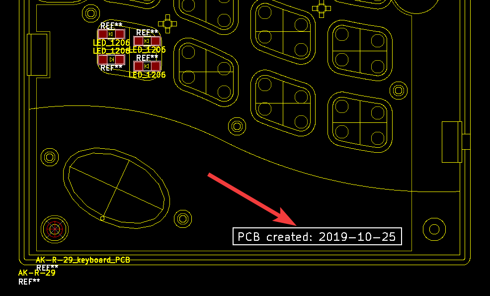

    Cześć pytanie dotyczy dowolnego software EDA - znacie jakieś EDA, które pozwala na stworzenie komponentu, który będzie silkscreenem z tabelką z datą ostatniego zapisu pliku .PCB lub datą generacji danego pliku Gerbera?
    Dynamiczny komponent PCB: silkscreen z datą zapisu PCB / generacji Gerbera
    Dodam, że data ma się aktualizować dynamicznie / automatycznie w momencie zapisu pliku .pcb na dysk lub w momencie generowana się plików gerber.
  • #2 18239125
    Mscichu
    Altium Designer ma taką funkcję. Na PCB dodajesz element string i nazywasz go ".Print_Date" i pokazuje aktualną datę (przy generowaniu lub w podglądzie 3D
  • #3 18256775
    miszczo997
    W eaglu można dać label z tekstem >LAST_DATE_TIME i w momencie zapisu wstawiona zostanie data oraz godzina.

    >LAST_DATE_TIME
    Time of the last modification
    >PLOT_DATE_TIME
    Time of the plot creation
