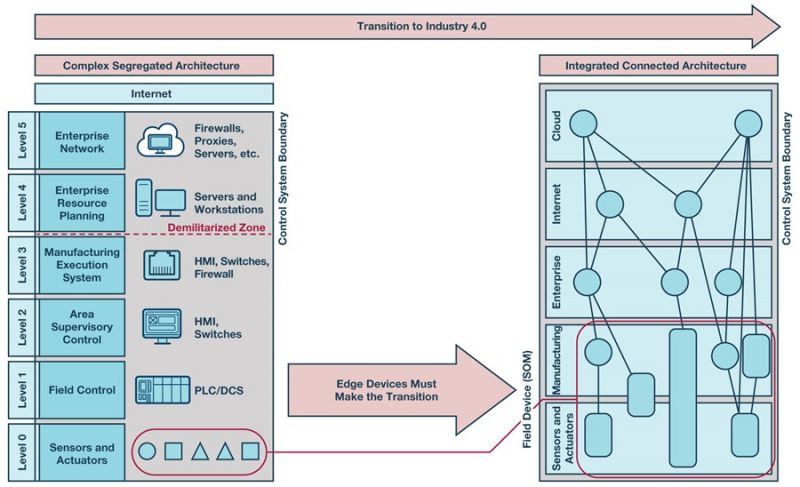

Strategia bezpieczeństwa cybernetycznego również ulegnie zmianie w zależności od tego, jak bardzo wszechstronne rozwiązania cyfrowe są zintegrowane na skraju przemysłowej pętli sterowania. Tradycyjna architektura automatyki przemysłowej jest bardzo zróżnicowana i polega na oddzieleniu kontroli urządzeń od reszty systemów informatycznych, usług i aplikacji zakładu w celu ochrony przed zagrożeniami związanymi z cyberbezpieczeństwiem krytycznych systemów sterowania. Ponadto rzeczywiste urządzenia są zazwyczaj rozwiązaniami wykorzystującymi połączenia typu punkt-punkt z ograniczoną prędkością wymiany danych i przetwarzaniem brzegowym. Ogranicza to ryzyko cyberataków, które każde urządzenie wnosi do systemu.
Zmiana tej typowej dla systemów automatyki przemysłowej architektury nie jest łatwym zadaniem i musi być podjęta w ramach podejścia etapowego. Nowi użytkownicy rozwiązań Industry 4.0 będą musieli ustalić, jak głęboko chcą zintegrować nowe technologie w fabrykach i opracować strategię bezpieczeństwa cybernetycznego, która umożliwi realizację tych aspiracji. Nowa architektura automatyki przemysłowej może wyglądać znacznie inaczej niż dotychczasowe, klasyczne systemy. Jeśli fabryka jest tradycyjnie podzielona na np. pięć różnych poziomów przy użyciu modelu Purdue lub podobnego, przyszła architektura fabryki prawdopodobnie nie będzie równa temu samemu modelowi. Przyszłe urządzenie połączą systemy detekcji i sterowania z zaawansowanymi funkcjami realizacji i kontroli produkcji. Urządzenia te będą nie tylko połączone fabrycznie w zintegrowaną architekturę, ale niektóre z nich będą bezpośrednio połączone z systemem korporacyjnym, Internetem i usługami w chmurze, co znacznie zwiększa ryzyko ataku, jakie każde urządzenie wnosi do systemu. Niezależnie od tego, w jaki sposób postrzegana będzie przyszła architektura Industry 4.0, osiągnięcie celu przyjmie formę wieloetapowego procesu wdrażania i rozwijania strategii bezpieczeństwa cybernetycznego, która wynika bezpośrednio z zaawansowania i rozległości systemów informatycznych instalowanych w danej fabryce.

Istnieje wiele różnych perspektyw na to, jak będzie wyglądać Industry 4.0, gdy rozwiązania te będą już w pełni zintegrowane. Niektórzy uważają, że tradycyjny projekt fabryki w dużej mierze pozostanie nienaruszony, podczas gdy inni mają bardziej agresywny pogląd i uważają, że nowa fabryka będzie trudna do rozpoznania według tradycyjnych standardów. Wszyscy mogą się zgodzić, że fabryki się zmienią, ale nie stanie się to z dnia na dzień. Istnieje kilka oczywistych przyczyn tego przejścia, ale głównym powodem jest dzisiaj żywotność urządzeń. Systemy te zostały zaprojektowane tak, aby działały dobrze przez ponad 20 lat, a mogą działać znacznie dłużej. Można dołożyć starań, aby zmodernizować urządzenia przemysłowe, dodatkową funkcjonalność i łączność, ale będą one ograniczone swoimi projektami sprzętowymi, a architektura systemu automatyki przemysłowej będzie musiała rekompensować ich wiek.
Z punktu widzenia bezpieczeństwa cybernetycznego starsze urządzenia będą zawsze ograniczone i będą zwiększać ryzyko ataku. Bezpieczne urządzenie wymaga bezpiecznej architektury i podejścia do projektowania systemu. Modernizacja urządzenia za pomocą funkcji bezpieczeństwa to podejście polegające na redukcji ilości luk w systemach zabezpieczenia danego układu. Całkowite przejście do zdigitalizowanej fabryki będzie wymagało, aby urządzenia osiągnęły bardzo wysoki poziom wzmocnienia bezpieczeństwa, aby były odporne na ataki cybernetyczne bez utrudniania im możliwości dzielenia się informacjami w czasie rzeczywistym czy autonomicznego podejmowania decyzji.
Odporność systemu - zdolność szybkiego powrotu do poprawnej pracy po trudnościach związanych np. z atakiem - ma ogromny wpływ na to, jak wdrażane będzie bezpieczeństwo cybernetyczne w nowoczesnych systemach Industry 4.0.

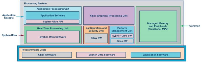

Wykorzystując rodzinę układów FPGA Xilinx Zynq UltraScale+ firma Analog Devices opracowała system Sypher-Ultra, który zapewnia wyższy poziom pewności co do integralności danych generowanych i przetwarzanych za pośrednictwem systemu kryptograficznego z wieloma warstwami kontroli bezpieczeństwa. Moduł ten wykorzystuje podstawy bezpieczeństwa ZUS+ wraz z dodatkowymi funkcjami bezpieczeństwa opracowanymi przez Analog Devices, aby ułatwić tworzenie produktów końcowych zgodnych z normami, takimi jak NIST FIPS 140-2, IEC 62443 lub EVITA HSM.
System Sypher-Ultra lokowany jest pomiędzy wbudowaną funkcją ZUS + a aplikacją końcową, aby zapewnić zespołom projektowym rozwiązanie z jednym układem scalonym, aby umożliwić bezpieczną operacje tych systemów. Aby zapewnić wysoki poziom bezpieczeństwa, platforma Sypher-Ultra wykorzystuje zaufane środowisko wykonawcze (TEE), które stanowi fundament dla bezpiecznych danych w spoczynku jak i w ruchu. Funkcje związane z bezpieczeństwem są wykonywane przede wszystkim w jednostce przetwarzającej w czasie rzeczywistym i w układzie logiki programowalnej, aby umożliwić zespołom projektowym łatwe dodawanie aplikacji w jednostce je przetwarzającej.
Projekt ten eliminuje potrzebę angażowania zespołów projektujących nowe produkty do opanowania wszystkich złożoności projektowania systemów zabezpieczeń i certyfikacji, zapewniając jednocześnie wysoki poziom zaufania do bezpiecznych operacji w sieci.
