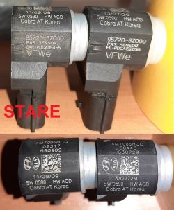

    Witam. To mój pierwszy posta na tym forum i z góry dziękuję za pomoc. Jakiś czas temu zaczęły mi szwankować dwa przednie czujniki PDC w Hyundaiu i40 (skrajne). Ciągły sygnał jak by była przed nimi przeszkoda. Postanowiłem zrobić test i zamieniłem je ze środkowymi. Wynik - skrajne ok, środkowe ciągły sygnał. Uznałem, że komputer jest ok, a wina leży w czujnikach. Zamówiłem na allegro oryginały o identycznym oznaczeniu 95720-3Z000 4MT006HCD (na zdjęciach nowe i stare). Po wymianie efekt taki, że na wyświetlaczu na nowych czujnikach pokazuje 3 kreski (zdjęcie) i przy załączeniu parktronick'a sygnał, że coś jest nie tak. Z czym może być problem, czy jednak kupiłem złe czujki?

    Czujniki na rencie nadkola skrajne mają inny kąt wtyczki. Są dwie możliwość kupiłeś uszkodzone czujniki lub uszkodzona jest wiązka PDC na zderzaku lubi korodować. Wtyk wiązki jest z prawej strony jeśli dobrze pamiętam obok zbiornik płynu spryskiwaczy

    Kolego wiązka jest OK, ponieważ po przełożeniu środkowych czujników działa bez problemu. Poza tym czujniki są identyczne wszystkie 4 i do tej pory od 2 lat jak posiadam to auto to działały. Nie ma innych na skrajnych.
