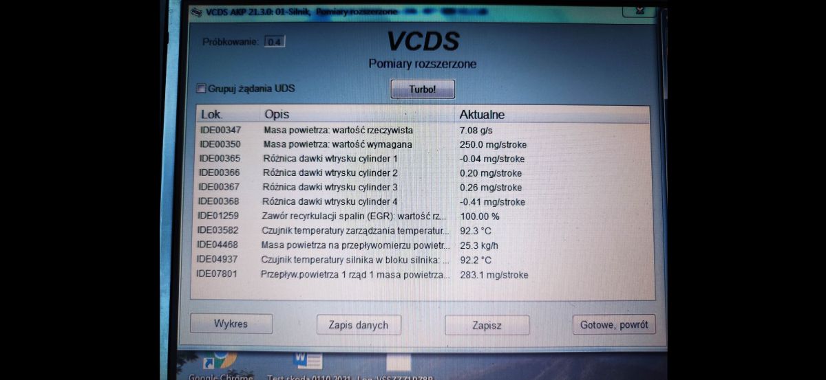

Witam mam problem z O3, pewnego dnia podczas jazdy wbiegła mi na drogę sarna i lekko uderzyłem w nią.
Zostały uszkodzone tylko dwa żeberka grilla. Po tej sytuacji zauważyłem, że silnik inaczej pracuje, nie ma takiego mocnego przyśpieszenia co wcześniej oraz wzrosło spalanie.
Samochód podpiąłem pod komputer i sprawdziłem czy nie ma jakiś błędów, lecz nic nie było. Postanowiłem sprawdzić przepływomierz przy "Air mass: actual value" sterownik ładnie wyłapuje wartości przepływającego powietrza, lecz zauważyłem, że sterownik przypisał sobie wartość stałą 250.0 mg/stroke przy "Air mass: specified value" myślę, że uruchomił się tryb awaryjny. Wyruszyłem w trasę z włączonym sczytywaniem wartości przepływomierza do pliku log, który jest dostępny tutaj.
Przy tej próbie również widać, że stałą wartość się nie zmienia, a powinna.
Dodaję również nagranie przestawiające problem.
Mieliście podobny problem lub wiecie gdzie mogę szukać?
Z góry bardzo dziękuje.
