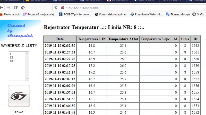

    Wyświetlanie bazy danych i zapisów też zrealizowałem za pomocą PHP.
    Serwer WWW i baza danych MySQL utworzona za pomocą XAMPP na komputerze w sieci LAN.

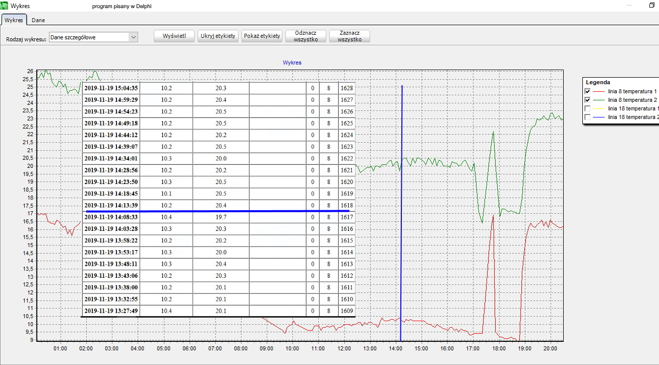

    Ostrzegam :) pisane starodawną techniką piętnaście lat wstecz bez CSS wszędzie DIV-ów itp :) strona miała być prosta tylko do szybkiego odczytu danych. Ostatecznie pomiary wyświetlane są w programie pisanym na Windows, w tabelach i prostym wykresie.
    Zawartość pliku[i] wyslijpomiar.php znajdujący się w katalogu strony serwera WWW:

    Oto kilka screen'ów z wyświetlania wyników w tabeli, budowy urządzenia/rejestratora, struktury tabeli 'pomiary' w bazie danych.
