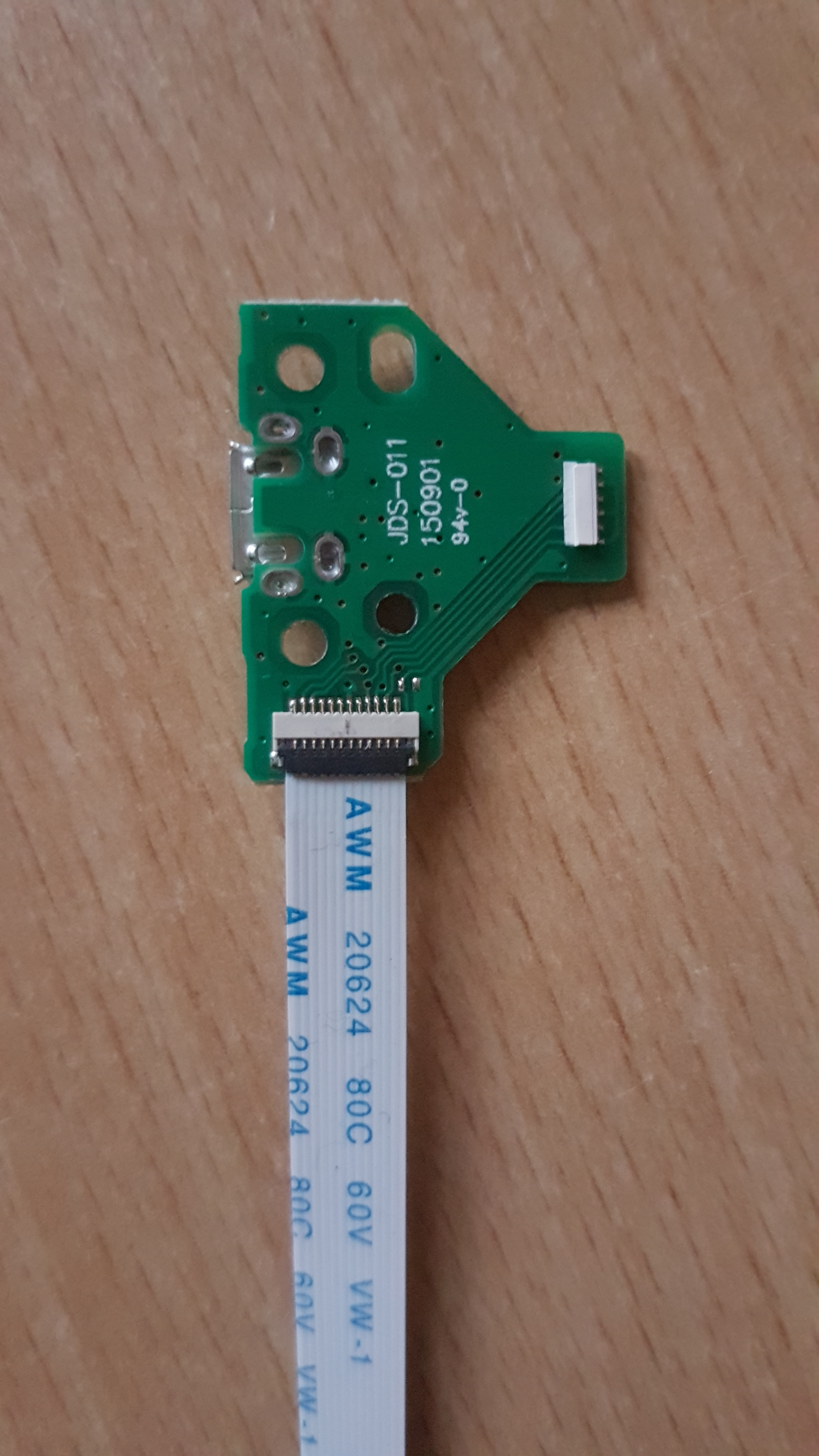

    Witam wszystkich
    Akumulator nie ładuje się?
    Joystick Playstation 4 nie ładuje się, kabel jest w porządku
    płyta główna joysticka nr 1-893-557-xy
    dziękuję

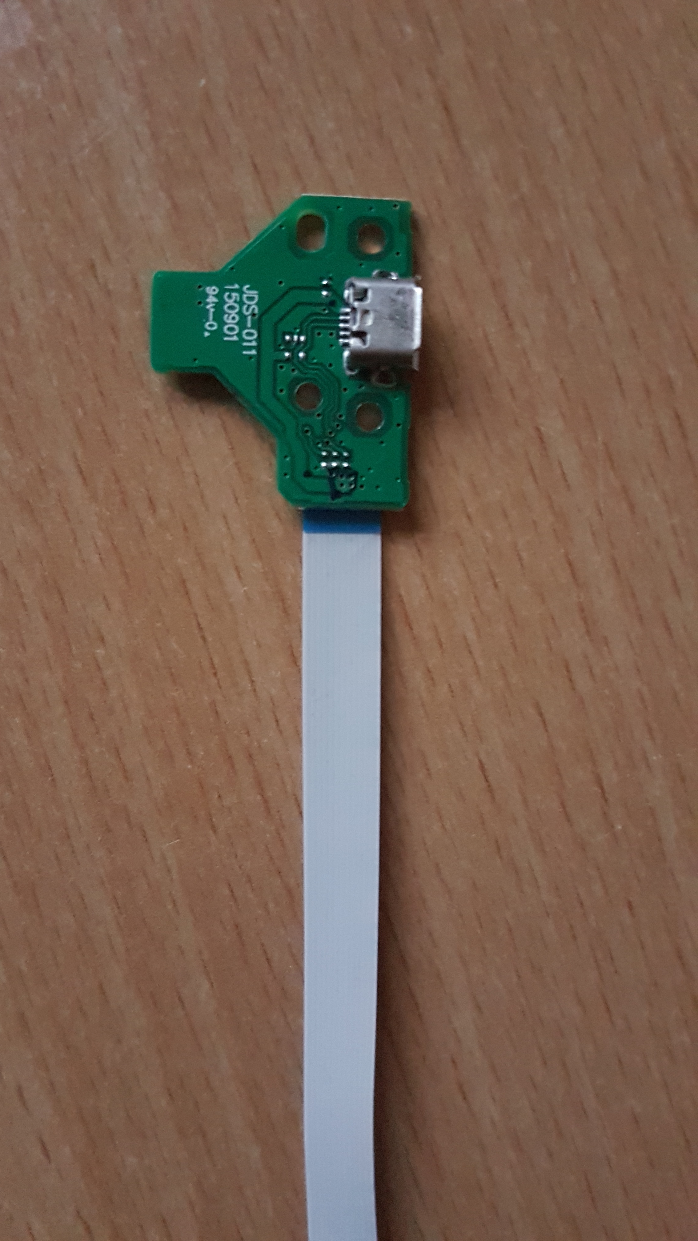

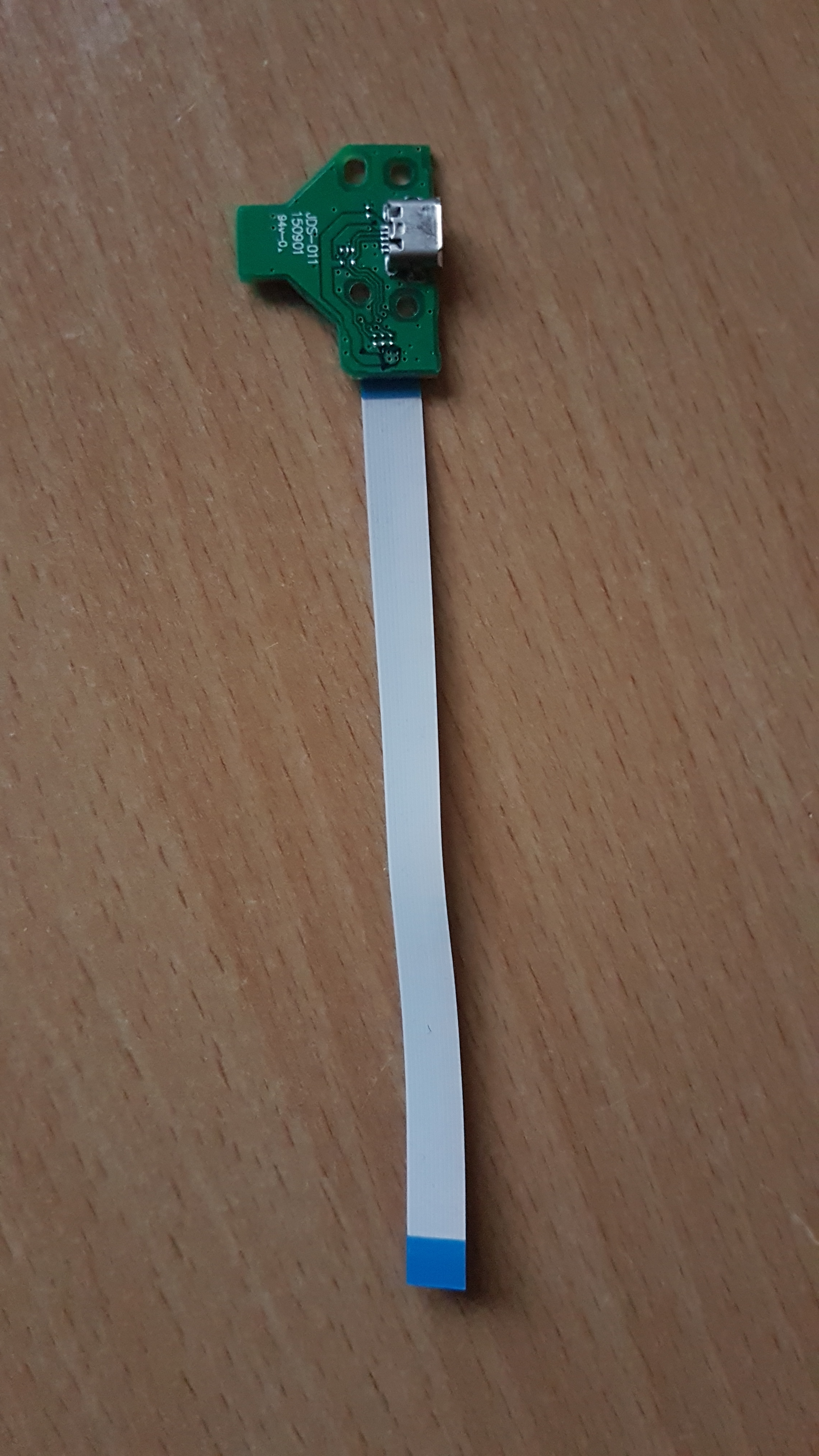

  • #4 18247086
    Jan_Serce
    Z umieszczonych fotografii wynika że masz "odwrotnie wpiętą" taśmę do płytki usb.
