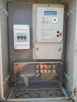

    Witam, dorobiłem się w końcu garażu i chciałbym podciągnąć prąd do niego, ale pojawił się drobny problem. Mianowicie przy wykonywaniu kostki brukowej przy budowie domu, majstry zabetonowali mi peszla który sobie wypuściłem z domu do zasilania garażu. W chwili obecnej nie chcę rozwalać całej kostki aby dokopać się do niego więc wpadł mi do głowy taki pomysł, aby od licznika pociągnąć drugi kabel zasilający prosto do garażu. Nie wiem tylko czy jest taka możliwość i energetyka się nie będzie burzyła o takie rozwiązanie. Jeden licznik dwa obwody do dwóch budynków dom+garaż

    Jeżeli masz nowy typ skrzynki licznikowej i masz nieplombowaną listwę przyłączeniową za licznikiem, to teoretycznie możesz wpiąć tam drugi kabel zasilający garaż.
    Jednak nie jest to dobre rozwiązanie.
    Aby wszystko miało ręce i nogi przy szafce licznikowej powinieneś postawić drugą skrzynkę i w niej zamontować osobne bezpieczniki na dom i na garaż.

    W garażu nie planuję żadnych poważnych prac. Nic poza kilkoma młotkami i sprzętami typu wiertarka wkrętarka itd. więc na jednym zabezpieczeniu bez problemu powinno wytrzymać. Jak budowałem garaż to miałem wszystko pociągnięte z domu i nie zdarzyło się żeby jakieś bezpieczniki wyzwoliło. Skrzynkę licznikową mam taką
    Generalnie najlepiej by było pociągnąć z domu kabel ale niestety wiąże się to z rozwaleniem schodów i kilkadziesiąt metrów kostki więc chciałbym tego uniknąć.

    Cokolwiek byś w tej skrzynce podpiął nie będzie to prawidłowe. Najmniej awaryjne byłoby zamontowanie w niej bezpiecznika np. 10 A i podpięcie kabelka 3 żyłowego ( dla garażu 1 faza wystarczy ) .

    Z odpowiedzi wynika że raczej słaby pomysł z podpinaniem się pod licznik, więc będę próbował do skrzynki w domu się dostać, tam mam osobny obwód na garaż zrobiony. Lecz w przypadku braku możliwości podepnę się pod licznik. Nie po to płaciłem kilka kzł za kostkę żebym to rozbierał teraz i od nowa układał. Temat uważam za wyczerpany bo odpowiedzi typu 16 amper i oszczędnościowe c16 mnie nie interesują.
