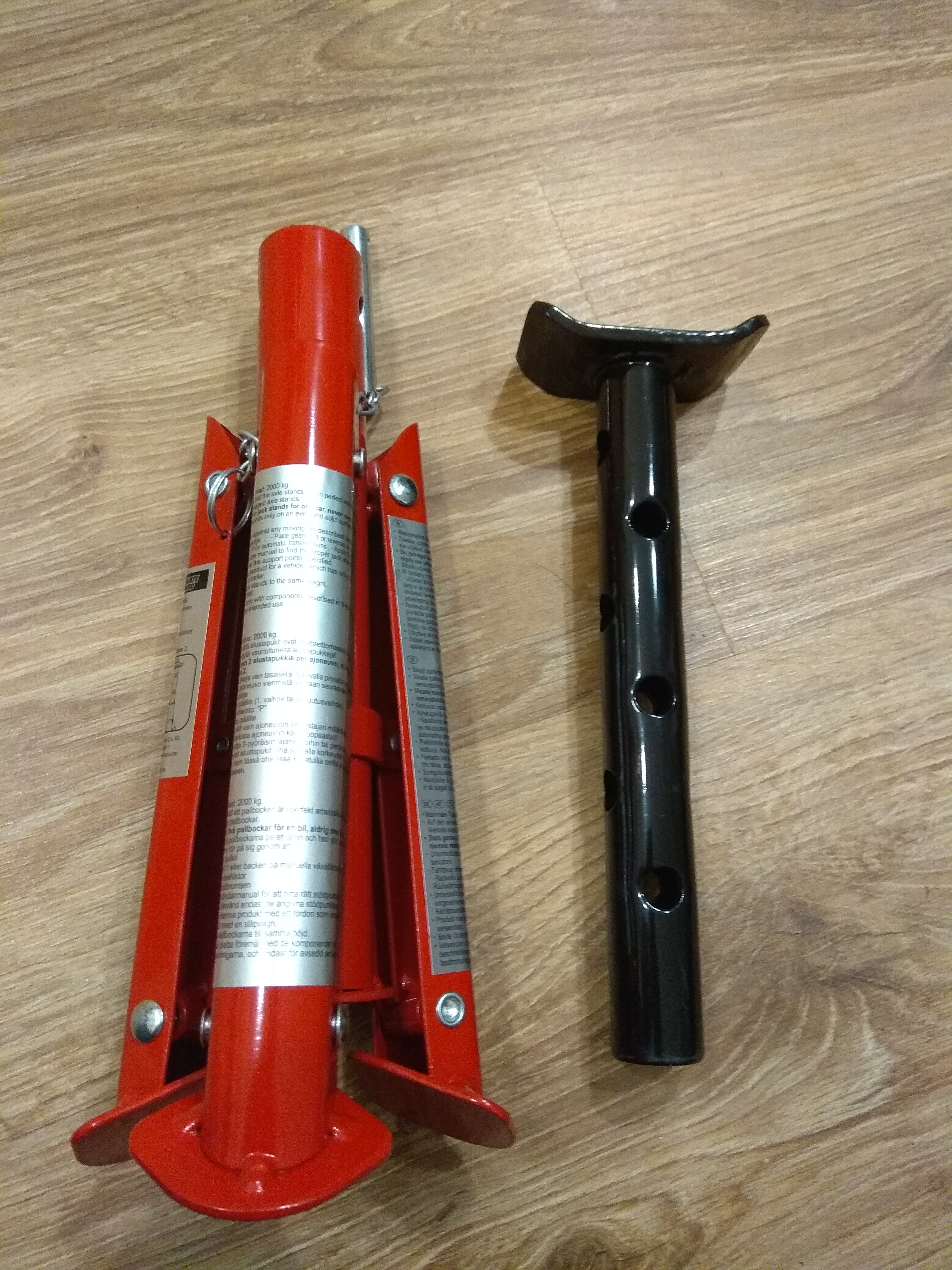

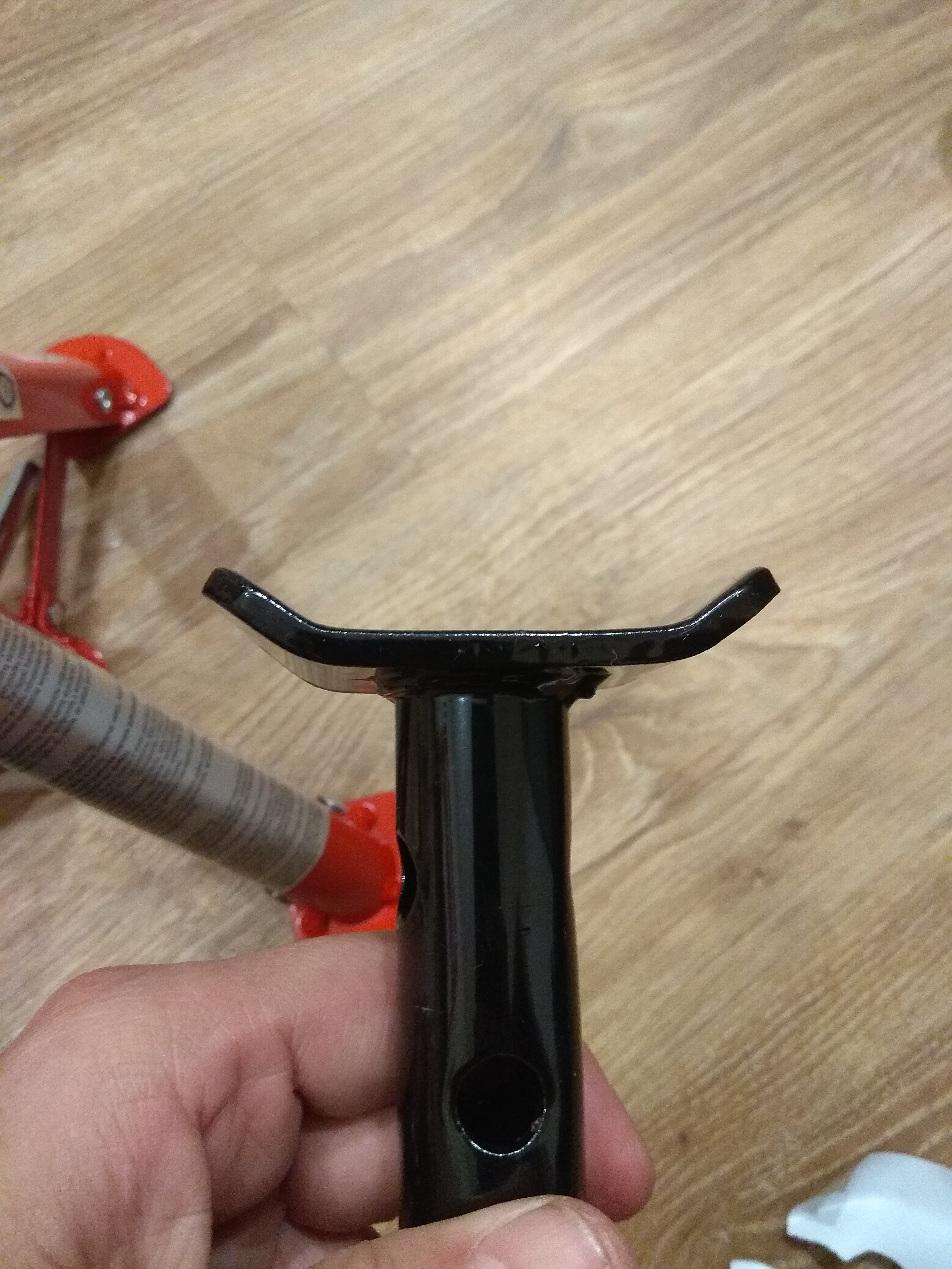

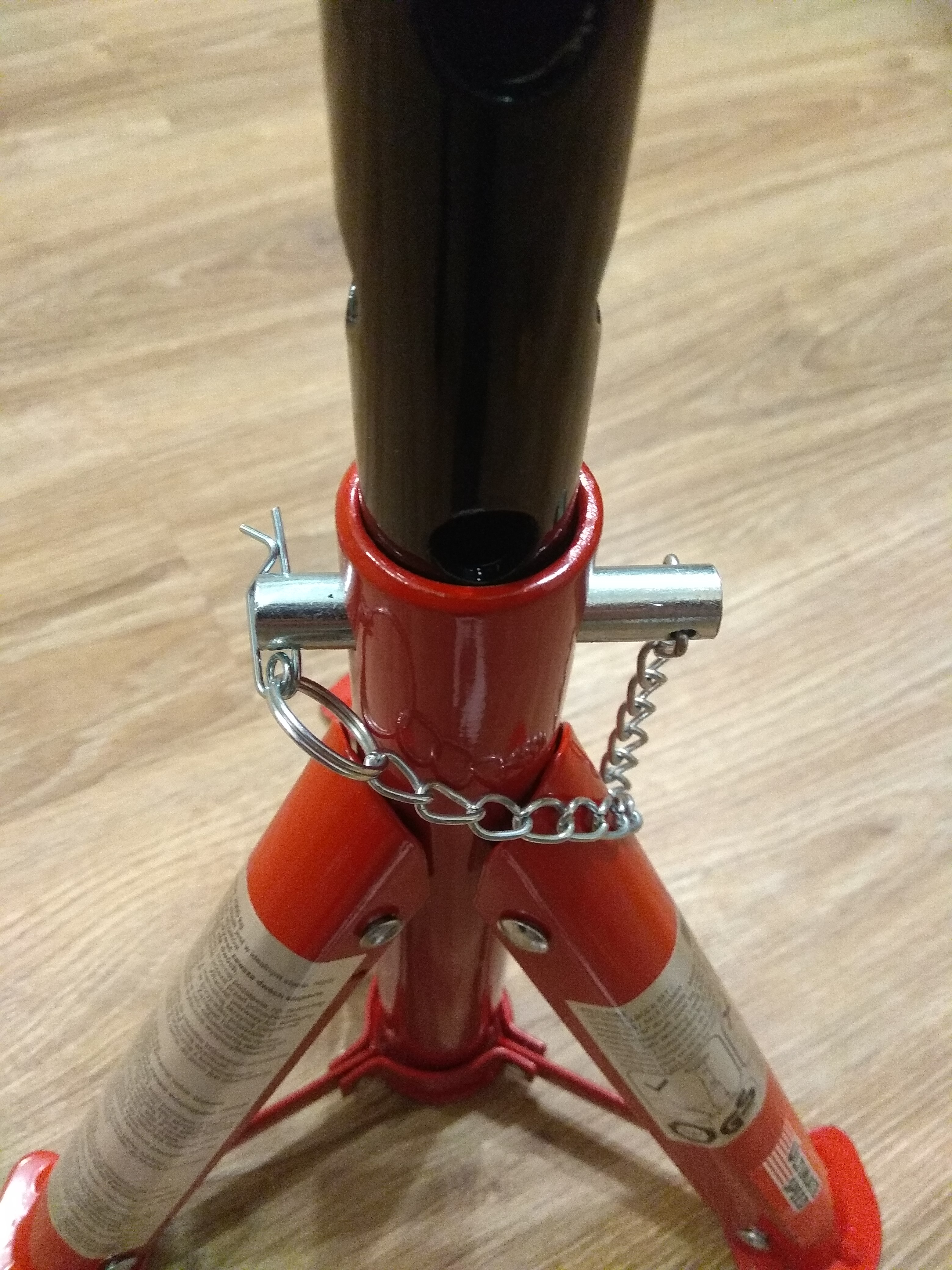

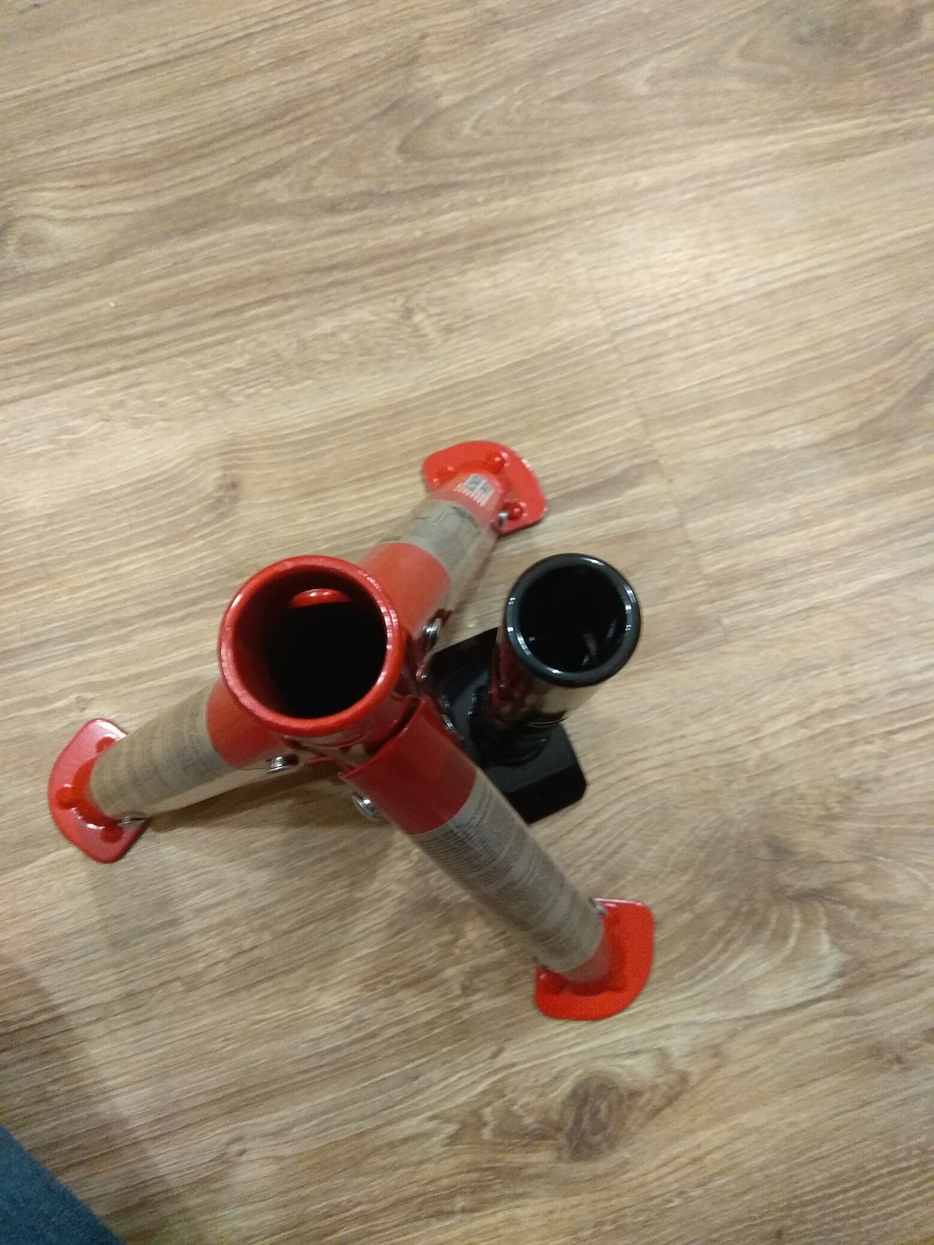

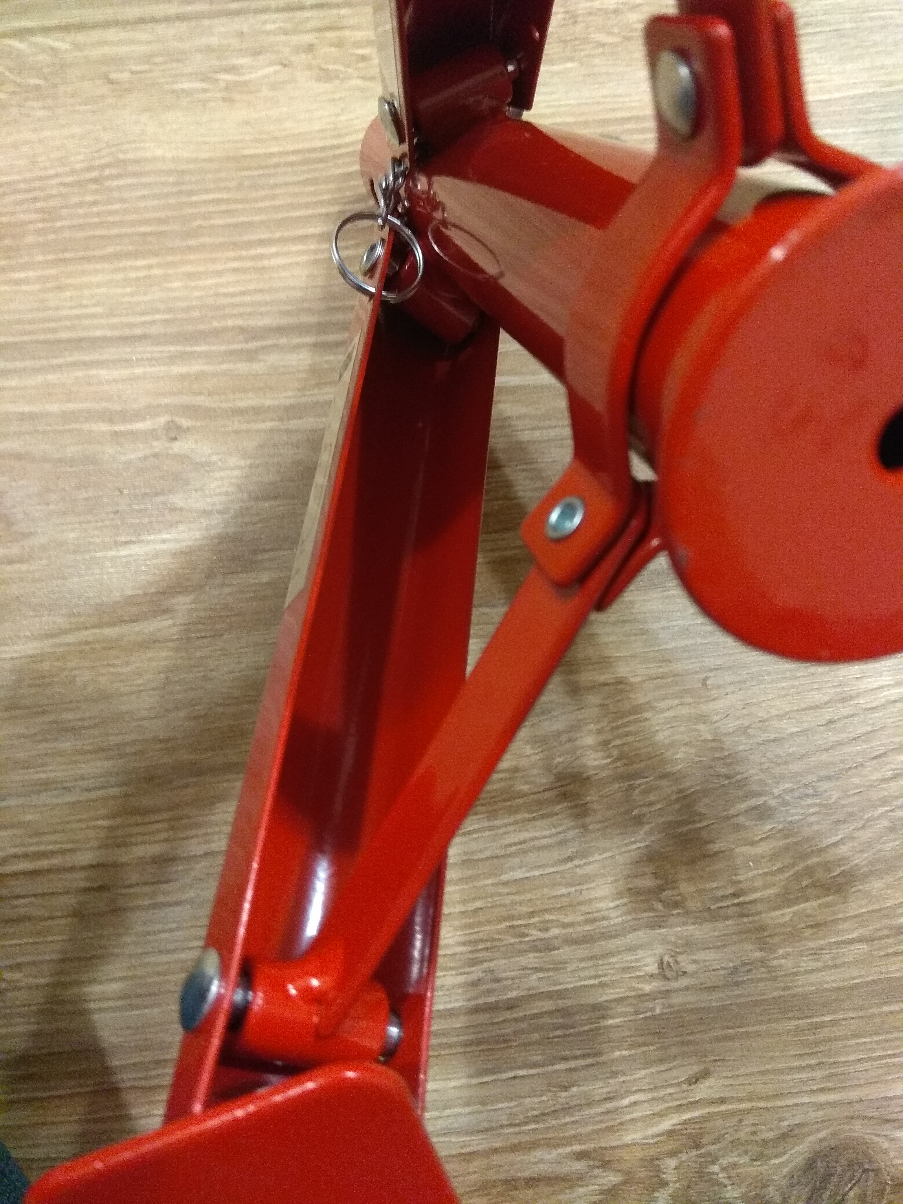

    Szukam informacji o koziołkach do podtrzymywania podniesionego auta. Koziołki sprzedawane są w Lidlu w cenie około 50 cebulionów za parkę. Zakupiłem, rozłożyłem i się im przyglądam. Wyglądają po ustawieniu na maxymalną możliwość jak sprzęt do prostego samobójstwa. Niestety, jestem przyzwyczajony do podkładania pociętych desek. Trochę mało profesjonalne. Generalnie zastanawiam się czy nie dokupić jeszcze dwóch. Co przemawia za ich używaniem?
    Porządnie zapakowane w karton udający produkt typu prestiż, świetny czerwony kolor dolnej podstawy, ładne łańcuszki blokady. Wysuwana część jest czarna , a miejsce podparcia zaoblone, idealne do wyrwania zardzewiałego podwozia. Szkoda, że nie ma gumy na którą można opuścić auto.
    Jakie jest wasze zdanie o tym produkcie?

    Brak gumy moim zdaniem już dyskwalifikuje na początku, bo zakonserwowane podwozie jest uszkadzane samą masą samochodu. W ogóle konstrukcja tego, jeśli chcemy użyć na gołej ziemi i tak wymaga podłożenia deski do utwardzenia podłoża.

    Wedle mnie szybcjej stracisz życie na koziołkach niż na starych dobrych metodach jakimi są na przykład pustak żelbetowy.

    Pustak jest o wiele cięższy. Zajmuje więcej miejsca. Niszczy kręgosłup. Wyrabia muskulaturę :-) Piszę z punktu widzenia użytkownika pustaków :-). Dalej- Na pustak deska z wyciętą opona, bo niestety pustak z betonu.
    Guma na koziołka ma być ze starej opony. Podłoże- faktycznie planowałem deski pod nóżki, bo niestety ziemia. Jest tylko zadaszona wiata. Kupno koziołka- cena i sugestie Micha z kanału M4K.

    I takie też są. Zresztą i inne tego pokroju tak samo. To sprzęt do napraw przy których nie musisz wczołgać się pod auto. Sam przeżyłem horror kiedy 2 takie koziołki na gruncie zaczęły się przechylać. Gdyby ojca w pobliżu nie było to bym tu już tego tekstu chyba nie pisał. :cry:
    Odtąd pod podwozie wchodzę tylko z kanału.

    Jeżeli chodzi o obciążenie , to spoko i 4 tony na jednym koziołku da rade . Problem leży w stabilnosci na przechyły , bo powierzchnia podstawy w stosunku do wysokości jest mała.

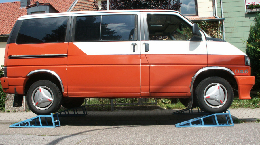

    A największe autko na tych "koziołkach" to był Peugeot 807, gdzie musiałem wymienić gumowe osłony przegubów.
    Opinie o koziołkach do auta z Lidla - bezpieczeństwo i jakość
    "Koziołki" i podnośnik nie sprawiają mi żadnego problemu, za to najazdy już tak.
    Na twardym podłożu któryś potrafi się przesunąć i ciężko jest samemu na nie wjechać, dlatego zawsze ktoś musi mi pomagać.
    Czasami oglądając fotki z netu zastanawiam się jak on to zrobił?

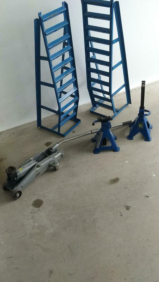

    Ja zakupiłem na początku października koziołki z Mar-Pol. Miałem samemu coś rzeźbić, ale postanowiłem kupić bo i w tym samym czasie kupiłem lewarek 2T. Wydaje sie to dosyć solidne, choć lepsze by było na regulacje z bolcami i otworami, a nie na to zatrzaskiwanie, ale zobaczymy. Pisze, że 3T na 2 kobyłki, ale podstawiłem jedną pod Suzuki Baleno I i wszystko było dobrze, deska oczywiście była na posadzce by nie kaleczyć ewentualnie jej, ale fajnie podkładać pomiędzy kobyłke, a autko kawałek szmatki to zawsze nie obciążą tak auto kobyłki i w jakimś stopniu amortyzuje ona, więc nie wrzyna się tak w progi jak ktoś ma słabe. Ogólnie za niecałe 60 zł te dwie kobyłki wydają się solidne i do do domowego grzebania myślę, że będą wystarczać. Zawsze to wygodniej niż podstawiać klocki drewna.

    Gruber- fajne te Twoje koziołki.
    Udało mi się kupić ostatnio za 5PLN lewarek trapez. Planuję do niego dorobić duży hak sufitowy i wiertarka lewo prawo, by zautomatyzować podnoszenie i opuszczanie. Paździerze do najazdu.

    Warto przeczytać instrukcje tego? Pisze wyraźnie tylko do wymiany opon do tego, samochód musi stać na dwóch kołach i dwóch kobyłkach, na twardym podłożu.
    A Michu z MK4 z calym szacunkiem do jego talentu do przebijania się w mediach nie jest nawet mechanikiem.
    A już na pewno osobą kompetentną do tego by go czytać jak autorytet.
    Włos jeży się na głowie jak niektórzy piszą że włazili pod auto ustawione na tym i jeszcze na 4 szt i auto się telepało od każdego ruchu.
    I wcale nie jest tak że to jest testowane z jakims wielkim zapasem. Mi się lewarek do 1500kg rozkraczył pod pandą. I wcale nie był zużyty. Taki dość popularny z auchana.
    Mam to w ręku i jak widze te spawy to mnie ciarki przeszły jakby miał temu zaufać. Spawane zwykłą elektrodą otuloną z jakością budzącą spore wątpliwości. Szczególnie jeden z nich mam ochote poprawić bo nie wiem czy to aby dobrze trzyma...
    Ja bym to potraktował jako awaryjne dodatkowe zabezpieczenie. Ew kupić 4 szt
