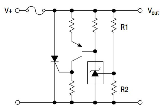

    Witam, w celu ochrony mojego transceivera (13,8 V) przed awarią zasilacza i możliwym pojawieniem się całego napięcia z kondensatorów filtrujących (25 V) na wyjściu postanowiłem dodać układ ze zdjęcia. W celu przetestowania w praktyce wykonałem układ z lewej. Nie działa on poprawnie i jedyne, co robi, to pali diody Zenera BZP630-C12 (C15 prawie wszystkie spaliłem) doń podłączone. Oba tyrystorki są sprawne i przy momentalnym podłączeniu zasilania na bramkę odpalają się normalnie i żarówka się świeci po odłączeniu napięcia na bramce. Co jest powodem tych awarii? Czy można je rozwiązać poprzez zastosowanie mocniejszych diod Zenera, np. w obudowie śrubowej? Układ ma się odpalać przy 16 V (Z diodą C15, której została mi po testach jedna sztuka i nie chcę jej spalić). Zasilacz ma plus zasilania na obudowie, co ułatwia stosowanie tyrystorów śrubowych.

    Ta dioda zenera ma 250 mW dopuszczalnej mocy strat a ta "krowa" T10-25 potrzebuje pewnie ponad 100 mA na otwarcie. O prądzie R680 już nie mówię. Nie dziwi mnie że "się zenerki smażą". Tym bardziej, że ten układ testowy jest w ogóle bez sensu. W układzie praktycznym to zupełnie inaczej działa, prąd załączający ma charakter impulsowy i dioda ma większe szanse na przeżycie.

    Właśnie dzieje się tak przy schemacie z lewej: składam układ na płytce prototypowej, sprawdzam diodę multimetrem z minusem na plusie zasilania a plusem na bramce tyrystora - spadak 0.75V, odpalam układ z napięciem zasilania 20V, żeby dioda przewodziła i tyrystor się odpalił, żarówka się nie świeci, a dioda wyjęta z płytki jest uszkodzona. Zauważyłem, że przy odplaniu tyrystora przez podłączanie napięcia zasilania na chwilę do bramki lecą iskry, czyli prąd bramki jest na oko koło 1A - czy to powód uszkodzeń?
    Oczywiście,że tak.
    Jak chcesz zrobić bezpiecznik to zobacz tutaj:
    https://obrazki.elektroda.pl/3536887900_1522189473_bigthumb.jpg
    Pozostanie tylko dobrać elementy.

    W układzie docelowym przy szybko narastającym przepięciu prąd diody Zenera popłynie tylko tak długo, aż załączy się tyrystor czyli od 1us do kilku us, co dioda Zenera pewnie wytrzyma, niestety przy powoli narastającym napięciu prąd diody może długotrwale utrzymywać się na poziomie kilkudziesięciu mA a to przegrzeje diodę, dioda Zenera zazwyczaj pali się na zwarcie więc jest szansa że układ co najmniej raz zadziała. Dioda 1,3W była by bardziej odpowiednia.
    Na niektórych schematach spotyka się tranzystor pomiędzy tyrystorem a diodą ale to rozwiązanie podnosi napięcie zadziałania.
    Można też stosować rezystor ograniczający prąd diody Zenera, ale to zmniejsza nachylenie charakterystyki prądu bramki w funkcji napięcia, przez co próg przełączania staje się mniej dokładnie określony.
    W układzie testowym załączenie tyrystora nie ochroni diody wiec dioda musi się spalić, jest też ryzyko uszkodzenia tyrystora za dużym prądem bramki (w BZP630 pewnie spalił się drut bondingowy dlatego tyrystor przetrwał )- taki układ testowy jest błędem.
    trymer01 napisał:
    Przede wszystkim, to praktyczny układ powinien być zrobiony tak: układ wykrywania nadmiernego napięcia (dioda Zenera) powinien być na wyjściu stabilizatora, zaś tyrystor wykonawczy - przed stabilizatorem. Bo tak jak na Twoim schemacie to tyrystorem zwierasz stabilizator co się dla niego źle skończy.
    Teoretycznie tak będzie lepiej, w praktyce w schematach serwisowych zawsze widywałem ten układ na wyjściu, w końcu on ma zadziałać tylko w sytuacji wcześniejszego uszkodzenia zasilacza.
    Jak sama nazwa wskazuje "crowbar" to jest brutalne rozwiązanie, to ma zadziałać kiedy wszystkie bardziej finezyjne układy zawiodą, zazwyczaj jest stosowany w takiej brutalnie prostej formie jak w pierwszym poście, też taki stosowałem, ba nawet w zasilaczu laboratoryjnym, gdzie wyzwalał wiele razy (bo podłączałem obciążenia generujące przepięcia ) i skutecznie chronił zasilacz nie ulegając uszkodzeniu.
    Układy z TL431 oferują bardzo dokładnie określoną wartość napięcia progowego, a rezystorami można ograniczyć prądy do bezpiecznych wartości - jak ktoś chce finezyjnych rozwiązań w brutalnym układzie :)
