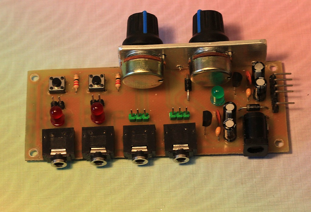

    Założenia:
    Jako że bawię się w tworzenie muzyki darkambient/noise/drone, jakiś czas temu za oszczędności nabyłem sobie syntezator semimodularny Behringer Neutron. Dla nie znających się na sprzecie najważniejsze jest wyjaśnienie, że jest to de facto moduł brzmieniowy, czyli że nie posiada klawiatury na której można grać, a jest sterowany albo przez port MIDI, albo z komputera przez port USB, albo przez sterowanie napięciowe CV/Gate.
    Jako że muzyka drone zasadniczo opiera się na burdonach, czyli ciągłych dźwiękach trwających przez cały czas utworu, użycie klawiatury MIDI byłoby swego rodzaju rozrzutnością (bo i tak przez większość czasu wciśnięty by był jeden klawisz).
    Stąd narodziła się idea budowy prostego kontrolera CV/Gate, który zastąpiłby ciągłe trzymanie wciśniętego klawisza na klawiaturze MIDI.
    Założenia jakie miał spełniać kontroler:
    - dwa sterowane potencjometrem źródła napięcia CV (control voltage) w zakresie 0..9V którymi w środowisku modularów steruje się wysokością dźwięku lub parametrami filtra czy wzmacniacza sterowanego napięciem
    - dwa przyciski dające sygnał Gate/Trigger, które w stanie niewciśniętym wysyłają napięcie 0V, a w stanie wciśniętym napięcie odpowiadające otwarciu bramki VCA, w przypadku syntezatora dla którego to zostało zbudowane próg logicznej "1" wynosi 1,5 V, ale ja się zdecydowałem na sterowanie wyższym napięciem (5V minus spadek na diodzie, czyli 4,3V) dla zachowania ewentualnej kompatybilności z innymi modułami które pojawią się w przyszłości
    - możliwość "zazworkowania" sygnału Gate na stałe lub dołączenia przełącznika stabilnego
    - zasilanie z jednego gniazdka 12V ALBO z szyny syntezatora modularnego +12V, +5V, -12V
    Konstrukcja:
    Konstrukcja została zaprojektowana od początku do końca przeze mnie, bez użycia żadnych kitów, zestawów, czy inspirowania się schematami z Internetu. Swego rodzaju inspiracją do powstania urządzenia był moduł dwóch programowalnych
    przycisków BMC056, sprzedawany przez Barton Musical Circuits za 15 dolarów, ale tam jest mikrokontroler którego u mnie nie ma i nie jest potrzebny do tak prostego zadania, tak samo jak do przewiezienia dwóch skrzynek jabłek nie jest potrzebny ciągnik siodłowy (popularnie zwany TIR-em).
    Generalnie żadna filozofia, z szyny zasilania +12V za pomocą stabilizatora 78L09 robię 9 voltów które następnie kieruję na dwa potencjometry i dwa wyjścia CV. Natomiast w przypadku sygnałów Gate jest już większa kombinacja, bo owo napięcie albo jest
    bezpośrednio pobierane z szyny 5V w modularze, albo w przypadku zasilania z zasilacza wtyczkowego, tworzone z 12V.
    Rozwiązanie autorskie polega na tym, że układ jest uniwersalny, i w przypadku zasilenia go z szyny modularnej stabilizator na 5V jest odcięty diodami. Schemat:
    Prosty kontroler CV/Gate (nie MIDI) do syntezatora
    Płytka zaprojektowana w Dip Trace, własnoręcznie naprasowana żelazkiem, wytrawiona i nawiercona. W miarę możliwości stosowałem rezystory SMD.
    Obudowa, a właściwie jej brak:
    Ponieważ układ jest układem rozwojowym, który docelowo swoje pomieszczenie znajdzie jako moduł w formacie Eurorack (lub Serge 4U), nie zakładałem na tym etapie prac żadnej obudowy. Jednak dla stabilności i bezpieczeństwa, zaprojektowana płytka drukowana została przykręcona do ścinka aluminiowego kątownika który mi pozostał po budowie ramki na moduły, natomiast potencjometry dostały namiastkę panelu czołowego z kawałka listwy aluminiowej. Pomiędzy płytką a metalową podstawką jest warstwa izolacji z folii po ofertówce.
    Prosty kontroler CV/Gate (nie MIDI) do syntezatora Prosty kontroler CV/Gate (nie MIDI) do syntezatora
    Podsumowanie:
    Pomimo porażającej wręcz prostoty (patrz schemat) zbudowany przeze mnie kontroler CV/Gate robi dokładnie to, do czego został powołany do życia - emuluje naciśnięcie klawisza i pozwala sterować wysokością dźwięku generowanego przez oscylatory syntezatora Behringer Neutron. Myślę, że zadziałałby z każdym innym syntezatorem czy modułem sterowanym napięciowo.
    Co dalej?
    Skoro prototyp w postaci płytki działa, można go przenieść do właściwego formatu, czyli modułu Eurorack. Jednak mając prototyp chcę wypróbować jeszcze jedno udogodnienie, które będzie na pewno miało swoje miejsce w rozwiązaniu docelowym, podpatrzone w module
    Bartona - przycisk będzie albo chwilowy, albo włącz-wyłącz. Co zostanie zrealizowane na bramce Schmidta i przerzutniku D.
    Przewidziany jest również woltomierz wskazujący ustawione napięcie CV. Jednak moduł gotowego woltomierza jest za duży, zająłby za dużo miejsca na ściance czołowej modułu.

    Cześć,
    pomysł na urządzenie bardzo ciekawy, mam jednak uwagę. Zakładając, że nie wiesz, jaki układ znajduje się na wejściu pitch CV / gate syntezatora dobrym pomysłem byłoby dodanie prostego bufora na wyjściu. Po pierwsze, ograniczył by on prąd wyjściowy twojego urządzenia (dla maksymalnego ustawionego napięcia CV prąd ograniczony jest wyłącznie wydajnością zasilacza/stabilizatora), a po drugie (to bardziej na przyszłość) spowodował, że przy podłączeniu do dowolnego nastrojonego syntezatora miałbyś tą samą wysokość dźwięku.
    Pozdrawiam i życzę wielu sukcesów w syntezie modularnej!
    Generalnie wejścia napięciowe w konstrukcjach których schemat oglądałem z założenia mają dużą impedancję, żeby nie obciążać wyjść. Dodanie bufora skomplikowałoby nieco zakładaną prostotę tego rozwiązania i wymagałoby symetrycznego zasilenia opampa. Na chwilę obecną ograniczenie ewentualnego prądu na wyjściach Gate dają rezystory R6 i R7, natomiast dla wyjścia CV o takim ograniczeniu nie pomyślałem. Słuszna uwaga, pewnie się skończy przecięciem ścieżki i wlutowaniem rezystora smd.
    To drugie mi raczej nie grozi, nawet w dalekiej przyszłości.

    Wracajac do projektu kolegi, pomysl uzycia stabilizatorow 78xx jest slaby, nie so one bardzo stabilne a roznica 16.4mV to juz inny dzwiek, chociaz ze wzgledu na rodzaj tworzonych dzwiekow nie jest to krytyczne.
    Nie ma co się wyprawiać z tirem na dwie skrzynki jabłek. Do celu regulacji oscylatorów "na słuch" nawet +-5% różnicy napięcia nie stanowi problemu. Mogłem zastosować źródło referencyjne TL431 i opampy, ale z punktu widzenia celu tej konstrukcji, byłoby to działanie niewspółmierne do celu i założeń.

    "Do celu regulacji oscylatorów "na słuch" nawet +-5% różnicy napięcia nie stanowi problemu." - no nie wiem to zalezy co "budujesz" 5% to co najmniej pol oktawy a nawet oktawa w zaleznosci czy masz standard V/okt czy V/Hz.
    Jeden z kolegow wspomnial o buforach, zauwaz ze moduly maja male impedancje wyjsciowe, na duzych ilosc zaklucen wzrasta
    Opisany tutaj: https://www.elektroda.pl/rtvforum/topic3701728.html
    Sygnał LFO rozdzielam na sterowanie (w różnym natężeniu) filtra albo częstotliwości oscylatora, natomiast częstotliwość i/lub kształt LFO moduluję losowym sygnałem szumu wpuszczonego do sample and hold, który jest napędzany osobnym zegarem. Cała filozofia.
    Żadnych zewnętrznych kontrolerów, czy nie dajcie Bogowie aplikacji*) i to jeszcze zapętlonych....
    Jak słusznie napisałeś, protokół MIDI służy do przekazywania komend. Czyli trzeba sytuacji, kiedy ktoś lub coś te komendy wydaje.
    A bawiąc się patchowaniem napięć sterujących możemy osiągnąć stan, że coś się dzieje ciekawego z dźwiękiem, a my już nawet nie wiemy dlaczego tak. Kompletna organiczność. I nic to, że źródłem dźwięku może być cyfrowy przetwornik D/A czy nawet wavetable. Ważne jest to, w jaki sposób jest sterowany zmieniającym się w sposób przypadkowy albo zaplanowany napięciem.
    *) "aplikacja" do tej pory dla mnie to jest to, co mi babcia przyszywała na sweterek w przedszkolu żeby było wiadomo że jest mój a nie innego dziecka ;-) strasznie mi to słowo nie pasuje w kontekście informatyki, niemal jak na szczęście nieprzyswojone przez język potoczny "międzymordzie" czy "manipulator stołokulotoczny". Ewentualnie aplikować można na jakieś stanowisko pracy, albo zaaplikować komuś lekarstwo. :-)
