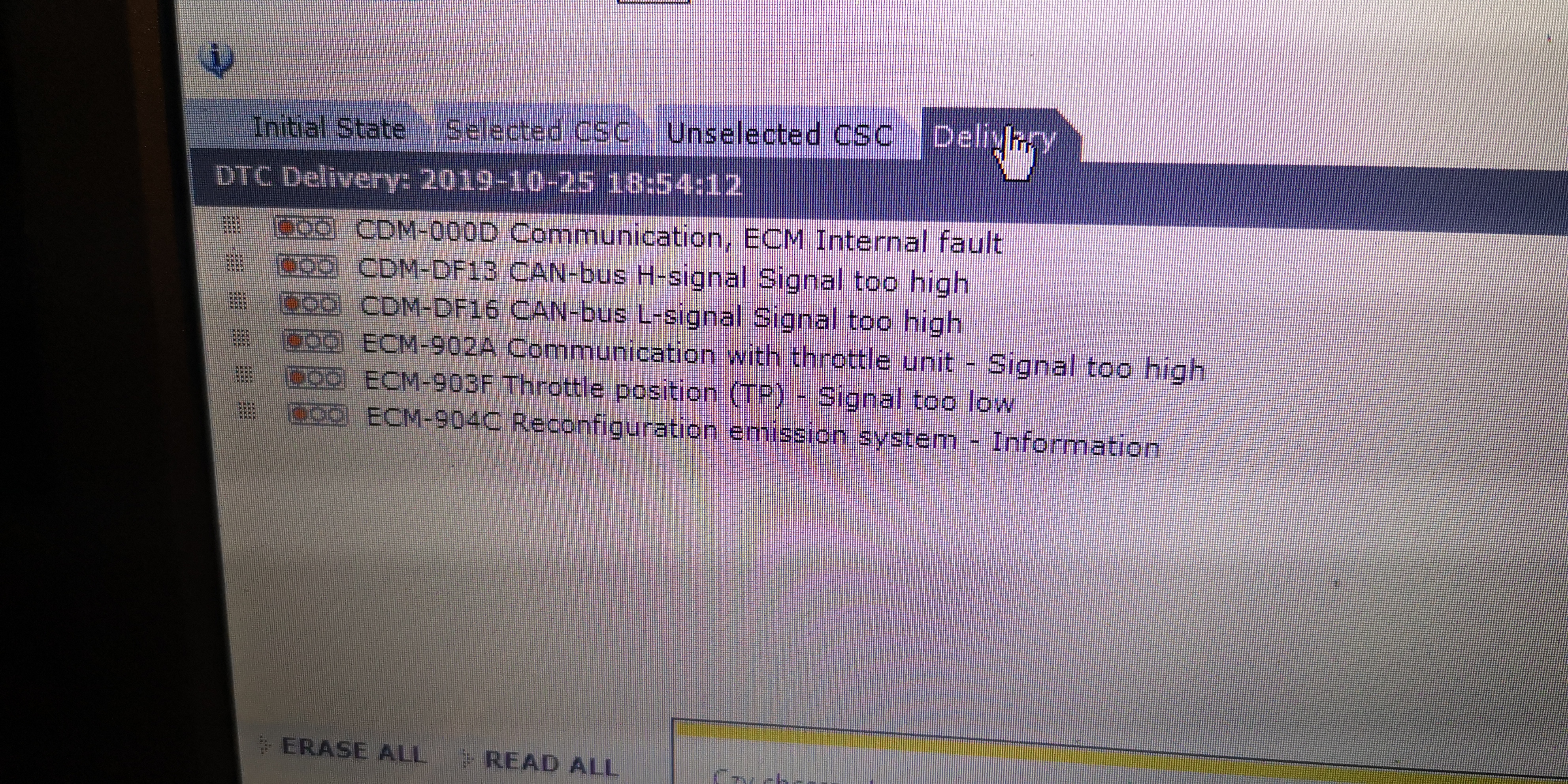

    Witam. Mam problem w aucie, mianowicie wyskakuje mi błąd komunikacji z elektroniczną przepustnicą(ETM)- sygnał za wysoki (ECM- sterownik silnika nie widzi przepustnicy) oraz z licznikiem(CDM) sygnał can H za wysoki i can L za wysoki. Licznik działa poprawnie. Podmieniłem sterownik silnika, przepustnice i licznik i błedy cały czas występują

    rosak napisał:
    CAN za wysoki? Pokaż ten błąd bo nie wierzę..
    Sygnał can H za wysoki- co to znaczy i gdzie szukać przyczyny?
  • #5 18243783
    rosak
    Specjalista liczniki samochodowe
    Ok uwierzyłem, choć nie ma to sensu. CAN transceiver przyjmuje do +40V a licznik nie mierzy napięcia na CAN.
    Z Twojego zdjęcia przynajmniej widzę teraz, że auto to Volvo. VIDA jest świetnym programem, do każdego symptomu masz pomoc i podpowiedzi co jak działa, co i gdzie sprawdzić/pomierzyć.

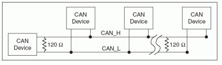

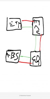

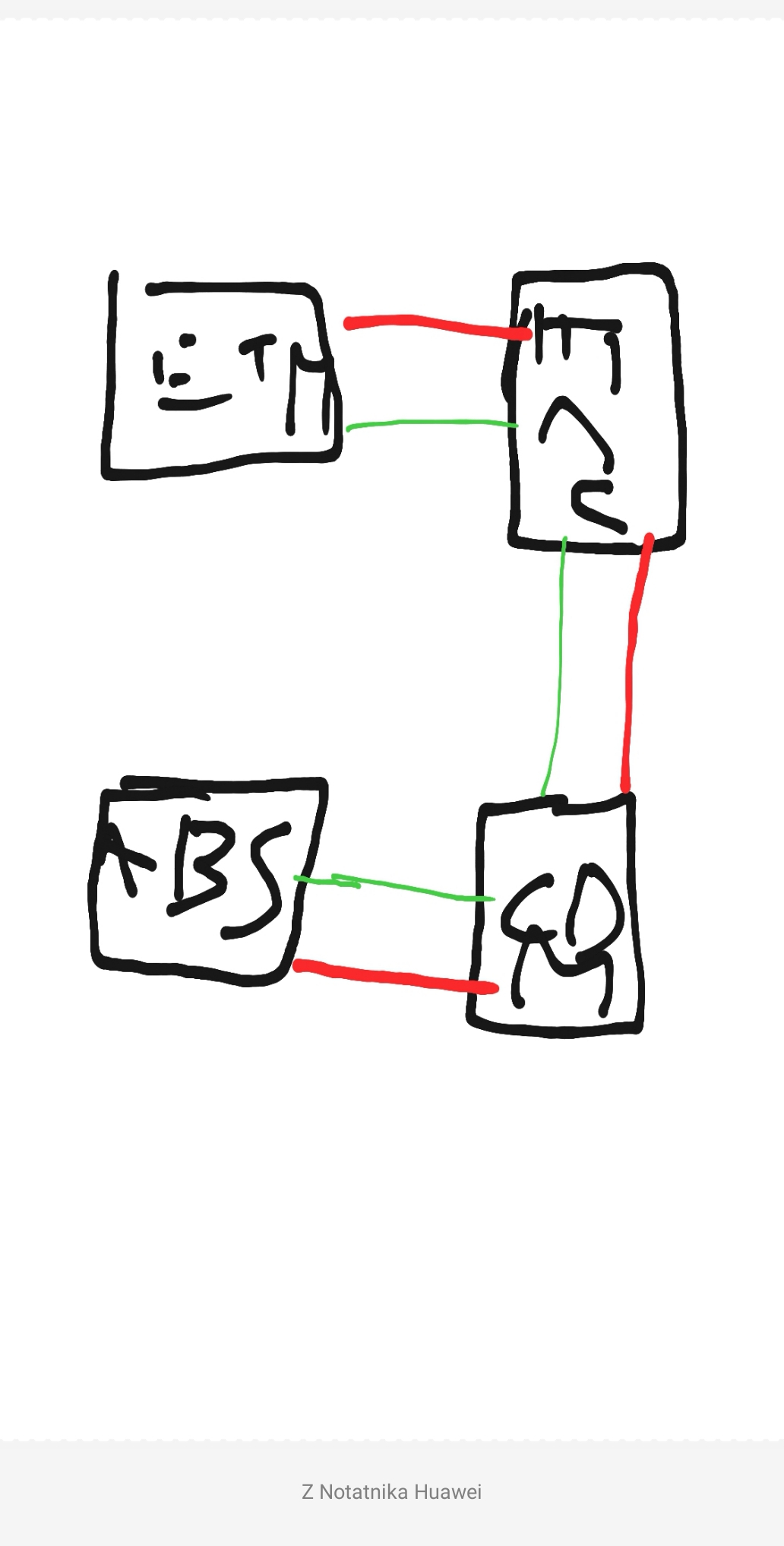

    Z tego co widzę jest to równoległy układ
    Sieć CAN u mnie wygląda tak jak by była szeregowa.
    I nie rozumiem do końca zasady działania z pierwszego obrazka względem drugiego. Na pierwszym widać że każdy moduł jest ze sobą połączony, a u mnie nie jest połączony ABS z przepustnicą (ETM). Wytłumaczy mi ktoś skąd ta różnica?

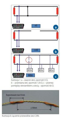

    dymek112
    Terminatory są zwykle w ECU i ABS, wątpię żeby tu było inaczej, jeśli w OBD masz 122Ohm to coś jest nie tak, powinno być 60.
  • #14 18244730
    To_masz224
    Poziom 6  
    Nie mierzyłem przez OBD, tylko przy przepustnicy. I napięcie i rezystancje. Ale faktycznie sprawdzę przy podłączonych wszystkich odbiornikach, zapomniałem o tym.
  • #15 18244807
    rosak
    Bo w Volvo, w przeciwieństwie do innych marek oraz logiki, większość (jeśli nie wyszystkie) modułów pełni rolę mostka CAN, czyli "wchodzą" obie linie do modułu, w module jest mostek na wyjście i z modułu wychodzą dalej (tak jak na Twoim "rysunku" :). W teorii, kiedy wszystko jest podłączone i sprawne nie robi to różnicy, ale kiedy odłączysz jeden moduł przerywasz komunikację ze wszystkim co znajduje się dalej.
    W module znajduje się mostek, poprostu piny wejścia i wyjścia są ze sobą połączone, więc jakakolwiek usterka danego modułu nie przerywa komunikacji, dopiero odłączenie go przerywa (no chyba, że popękały luty w złączu ale to się rzadko zdarza jeśli w ogóle).

    #19 18244954
    dymek112
    Tak, ma być 60Ohm, wtedy oznacza to, że oba terminatory są podłączone, ale nie koniecznie będzie to oznaczać, że jest dobrze, bo może być np. odłączony sterownik nie posiadający terminatora. Co do napięć to szczerze powiem, że nie pamiętam.

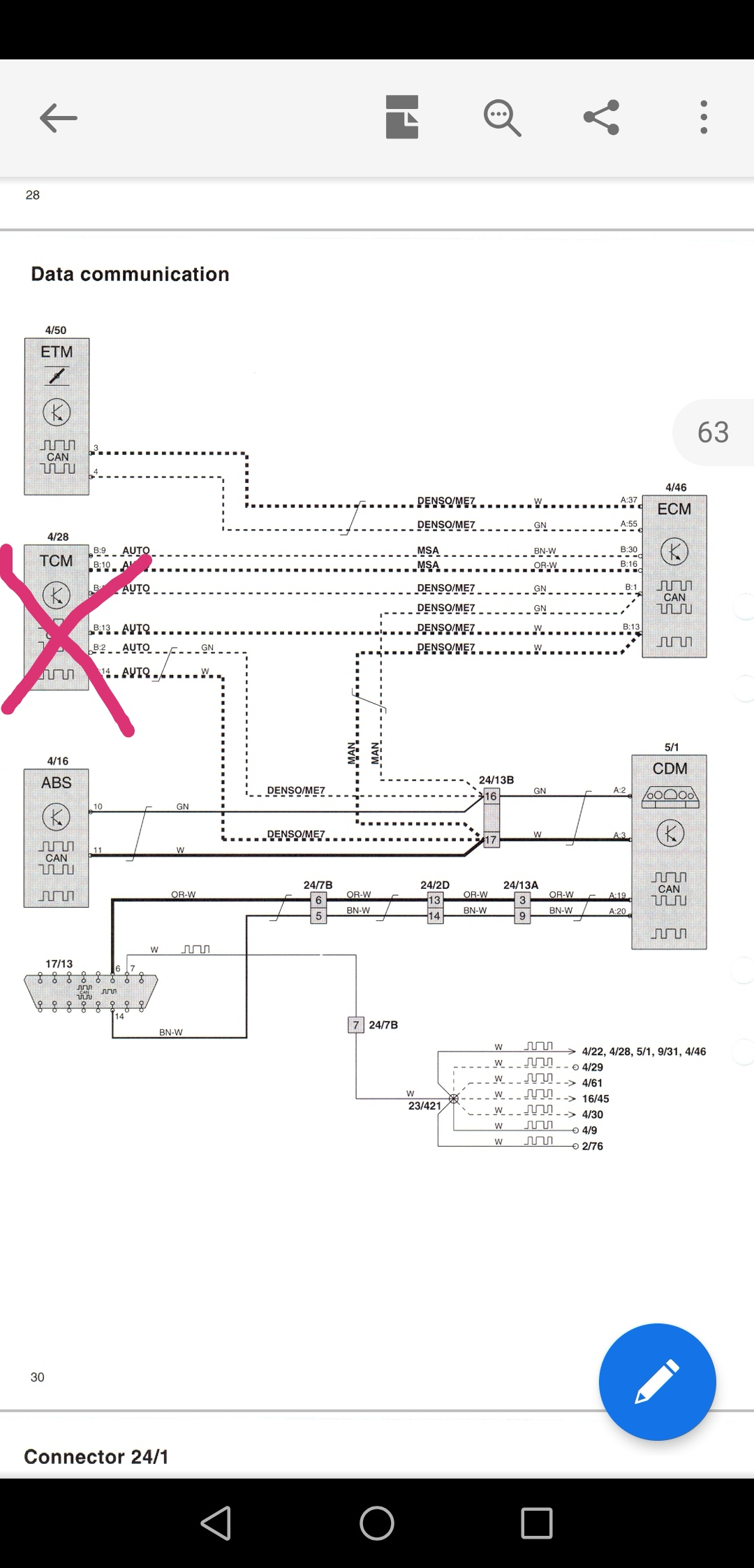

  • #25 18245470
    abart64
    Poziom 33  
    rosak napisał:
    Nie ma być żadnych przejść, CANH i CANL to 2 osobne linie/przewody. Gdybyś miał albo zwarcie na CAN albo jakiekolwiek przebicie do masy/plusa nie działało by nic.
    Wg schematu z ECM wychodzi 2x CAN (4 przewody na 4 pinach), raz tylko do przepustnicy i raz do licznika i jednocześnie reszty.
