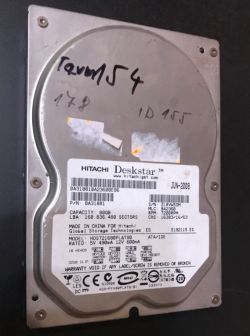

    Podsumowując, zebrałem następujące dyski:
    - (IDE) SAMSUNG SV10221H QE100-02
    - (IDE) ST33390A 75919570
    - (IDE) SAMSUNG SP0812N TK100-24
    - (IDE) HITACHI HDS721680PLAT00 P210A0BA
    - (SATA) TOSHIBA MQ01ABD032 AX002J
    - (SATA) ST9750423AS 0001SDM1
    W przypadku IDE (cztery dyski, dwie taśmy) pamiętałem o odpowiednim ustawieniu zworek Master/Slave.
    Drugie życie starego sprzętu komputerowego - serwer plików OpenMediaVault
    Wszystkie dyski w ten sposób stały się widoczne dla płyty głównej i były gotowe do dalszej instalacji.

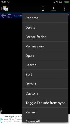

    W AndFTP sprawdziłem też możliwość tworzenia własnych folderów. Jest to dość proste, ale należy pamiętać, że domyślnie utworzony nowy folder nie ma uprawnień 'Write' dla grupy i innych.
    Po wybraniu Create folder wpisujemy jego nazwę.

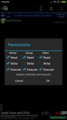

    Uprawnienia do zapisu (jak również inne) też można nadać poprzez AndFTP w menu Permissions. Domyślnie tylko my możemy wykonywać zapis do naszego utworzonego folderu.
    Utworzony folder jest od razu widoczny na wszystkich podłączonych urządzeniach.
