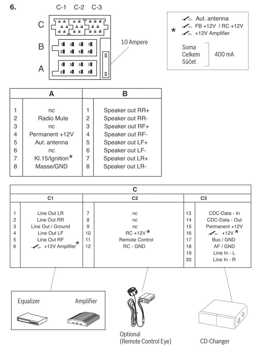

#1 18244284 28 Paź 2019 14:36 andrzej 651 andrzej 651 Poziom 1 #1 18244284 28 Paź 2019 14:36 Jak podłączyć radio (J.w) w Mitsubishi Galant? Potrzebny schemat tylnych kostek. Gdzie znajdę opis, rysunek? Andrzej
#2 18244312 28 Paź 2019 15:00 olador olador Poziom 36 Pomocny post? (0) #2 18244312 28 Paź 2019 15:00 Tego szukasz? Załączniki: MP36.pdf Download (2.09 MB) BL.jpg Download (122.3 KB)
