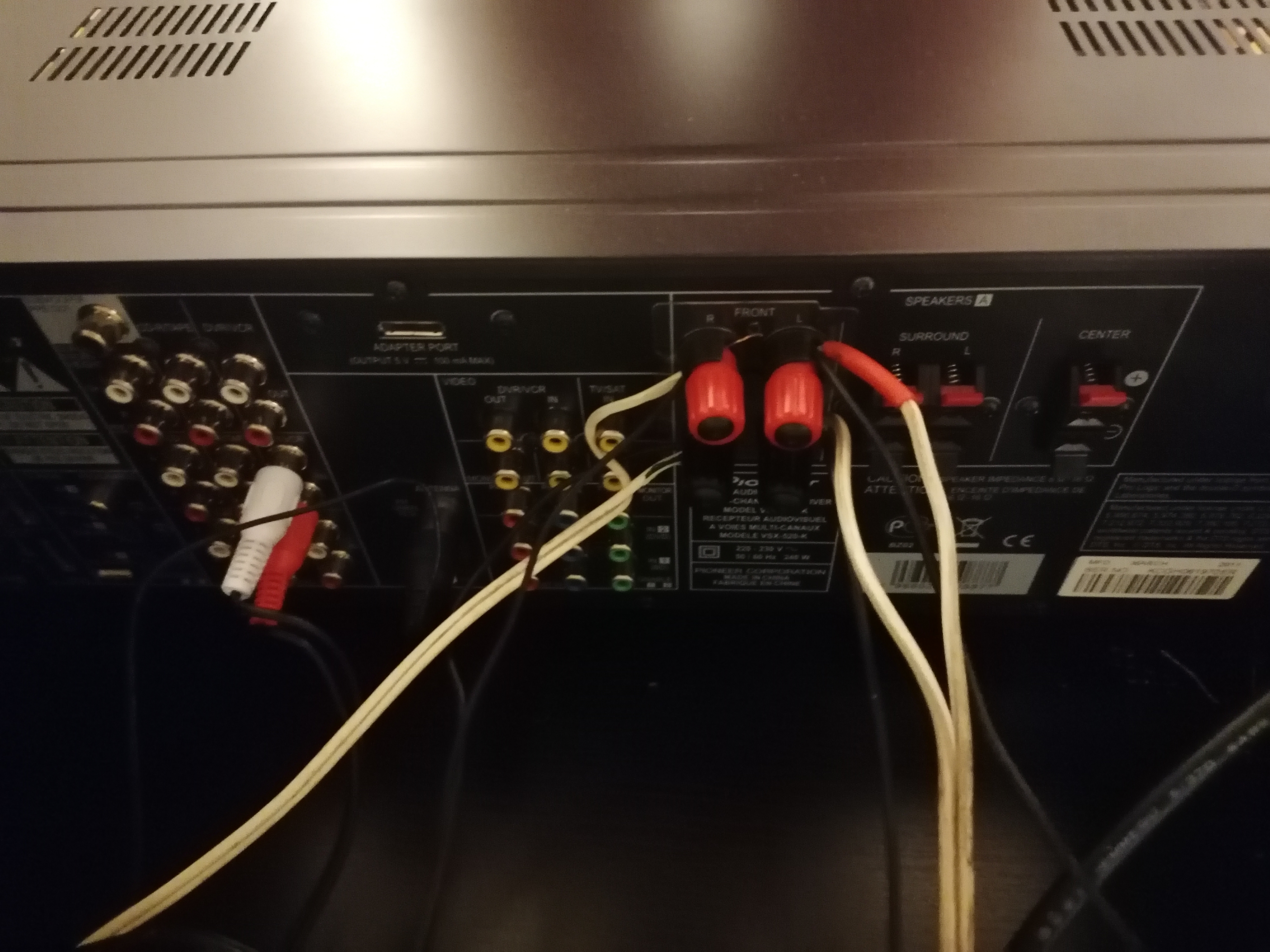

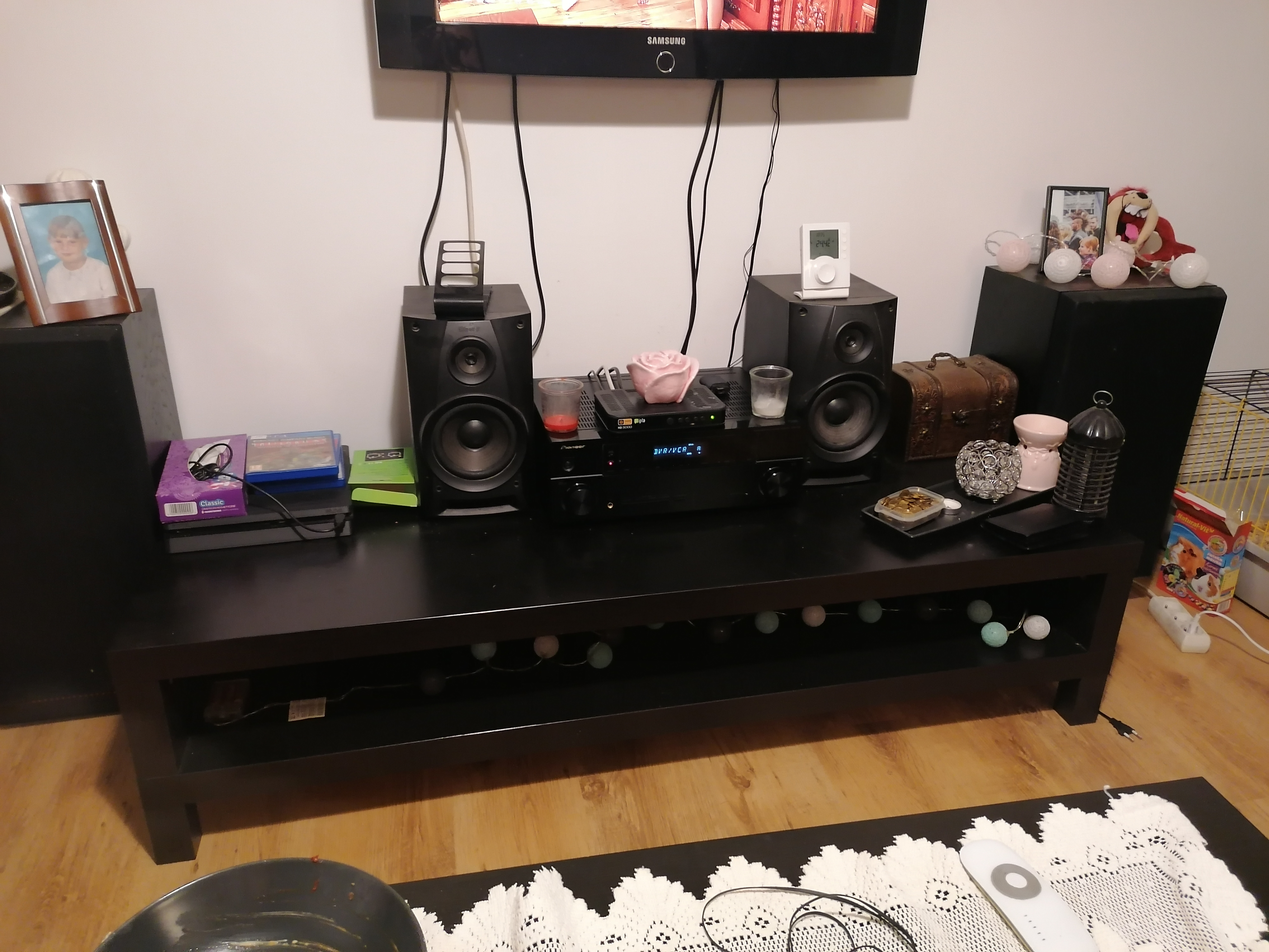

    Pioneer vsx 520 - Jak ustawić amplituner ( malo basu) altus 75
    Podlaczylem tak jak na zdj zgosnie z polaryzacją
    Źródło dźwięku to telewizor/ps4
    Glosniki w odleglosciokolo 2 a 2.5 m of kanapy
    Wymiary pokoju 2 na 3
  • #6 18244869
    Polon_us
    Czy mi się wydaje, że pod frontowe wyjścia kolumn wzmacniacza podłączone są po dwie kolumny na jedno wyjście?
    Jeśli tak, to po co?
  • #7 18244877
    dawid.g1995
    Poziom 8  
    Tak sa bo nie podłączyłem tego ani pod center ani pod surround
    W czyms to przeszkadza?
  • #8 18244892
    Polon_us
    Wyjście wzmacniacza może zostać przeciążone i w konsekwencji uszkodzone.
    Takie podłączenia są najlepszą drogą, aby uszkodzić wzmacniacz.
    O wrażeniach odsłuchowych nie wspomnę.
    Niech kolega odłączy te małe kolumny i sprawdzi dźwięk na samych Altusach.

  • #16 18245641
    viayner
    to "sony rx 99" ma elektroniczny "wspomagacz" dzwieku i nie ma tu czego porownywac.
    Amplitunery maja regulacje barwy w granicach 6dB dawne wzmacniacze 12dB i wiecej, tu juz masz glowna roznice.
    Glosniki powinny byc podlaczone pod glowne "front" wyjscia i tylko one, wzmacniacz w trybie stereo zadnych DSP.
    Nie napisales jakie zrodlo dzwieku/material muzyczny, moze wywazamy otwarte drzwi bo nie masz basow o ktore tak walczysz.
    Jak wyglada pokoj i ustawienie, gdzie sluchasz - odleglosc/lokalizacja, ta szafka moze nieco wplywac na basy jezeli sluchasz w miejscu gdzie robiles zdejcie, przesun kolumny w rogi pomieszczenia, lekko je unies jak mozesz na poziom ciebie siedzacego na kanapie, przetestuj ustawienie pod katem 45 stopni wzgledem siebie i 90stopni czyli membrany skierowane lekko do srodka i na wprost pokoju.
