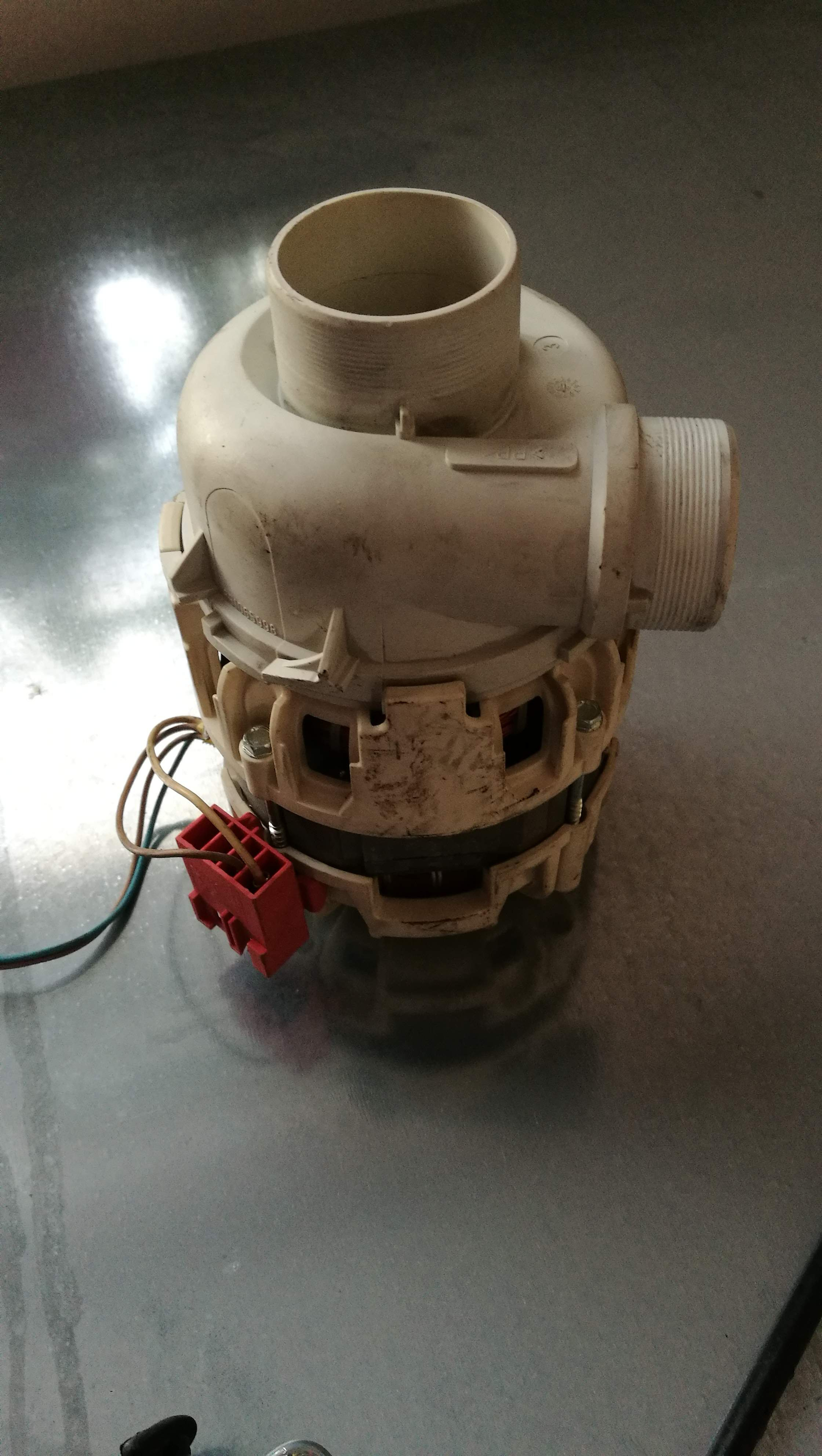

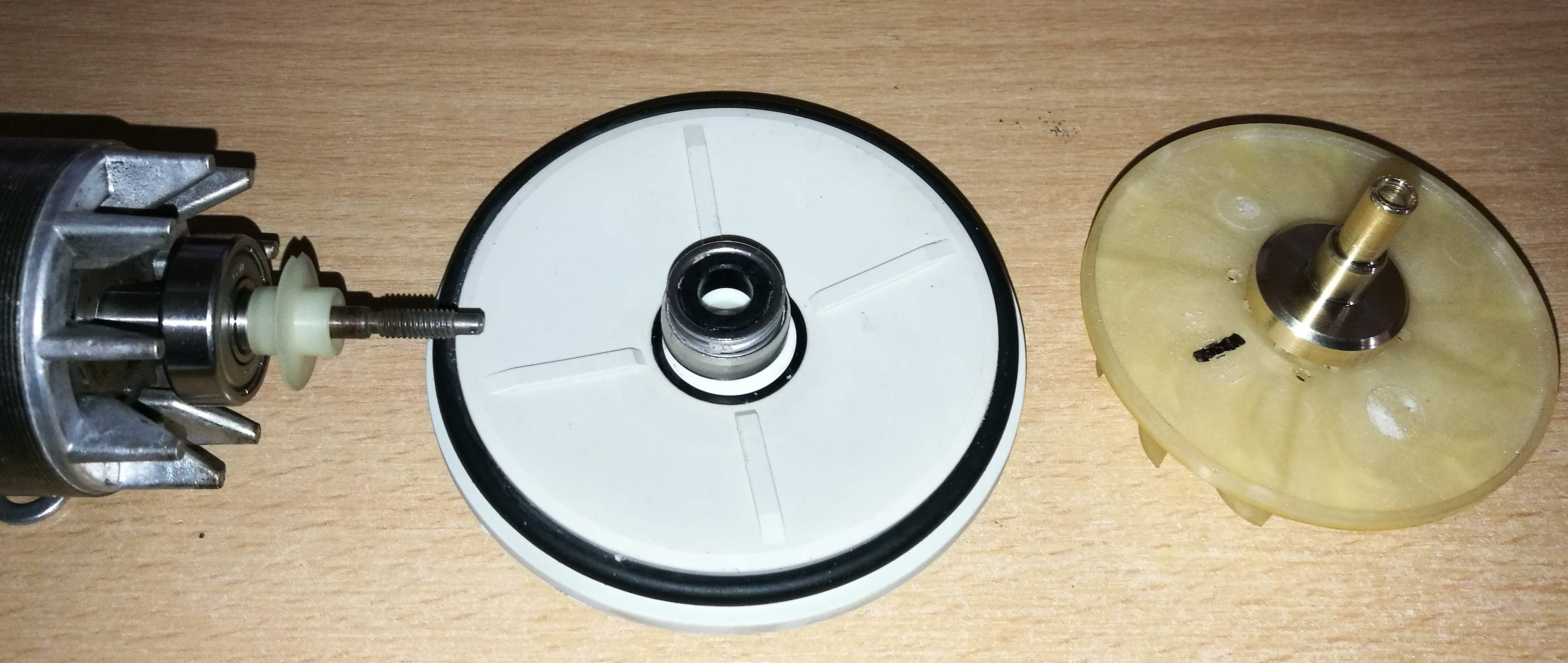

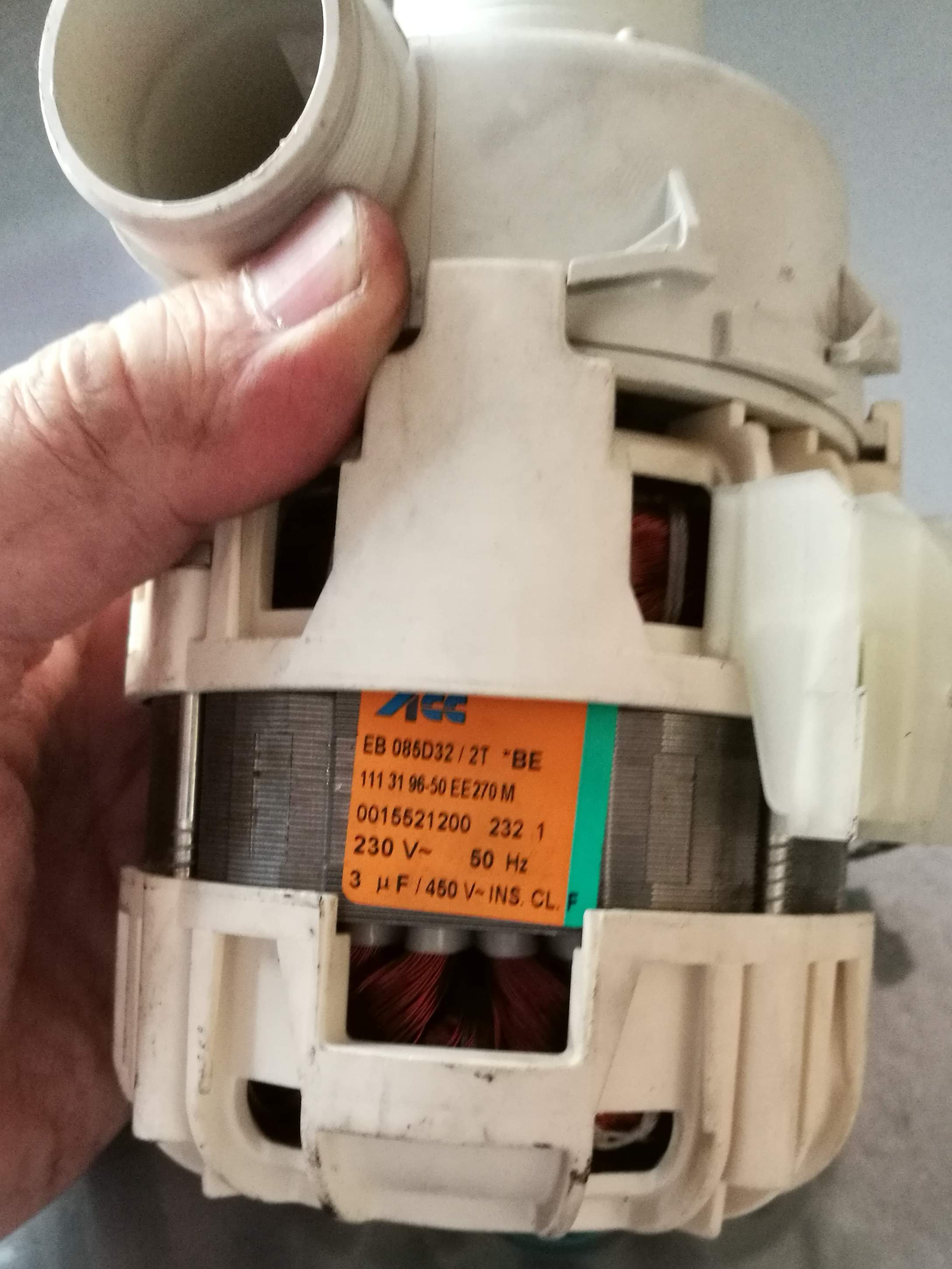

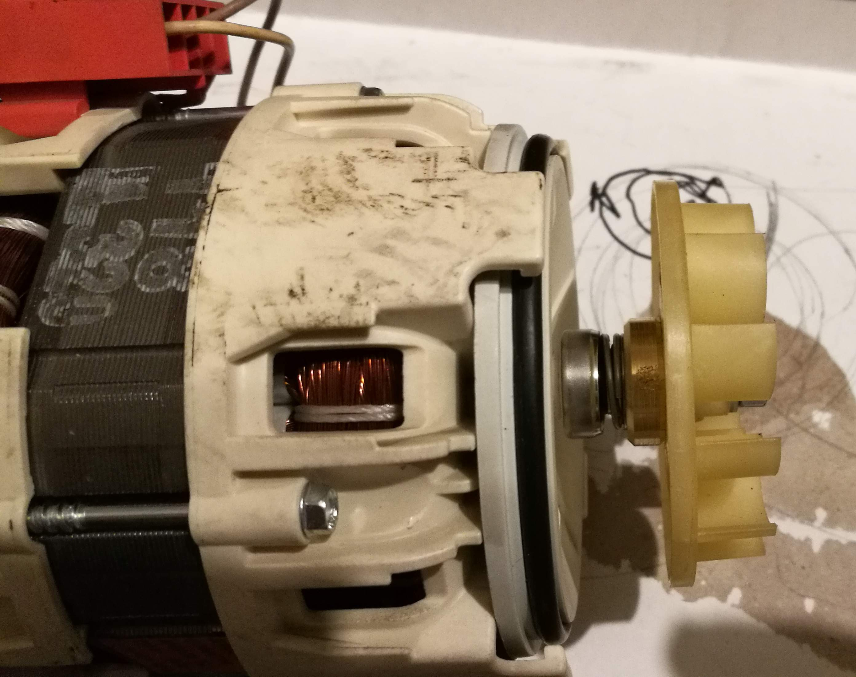

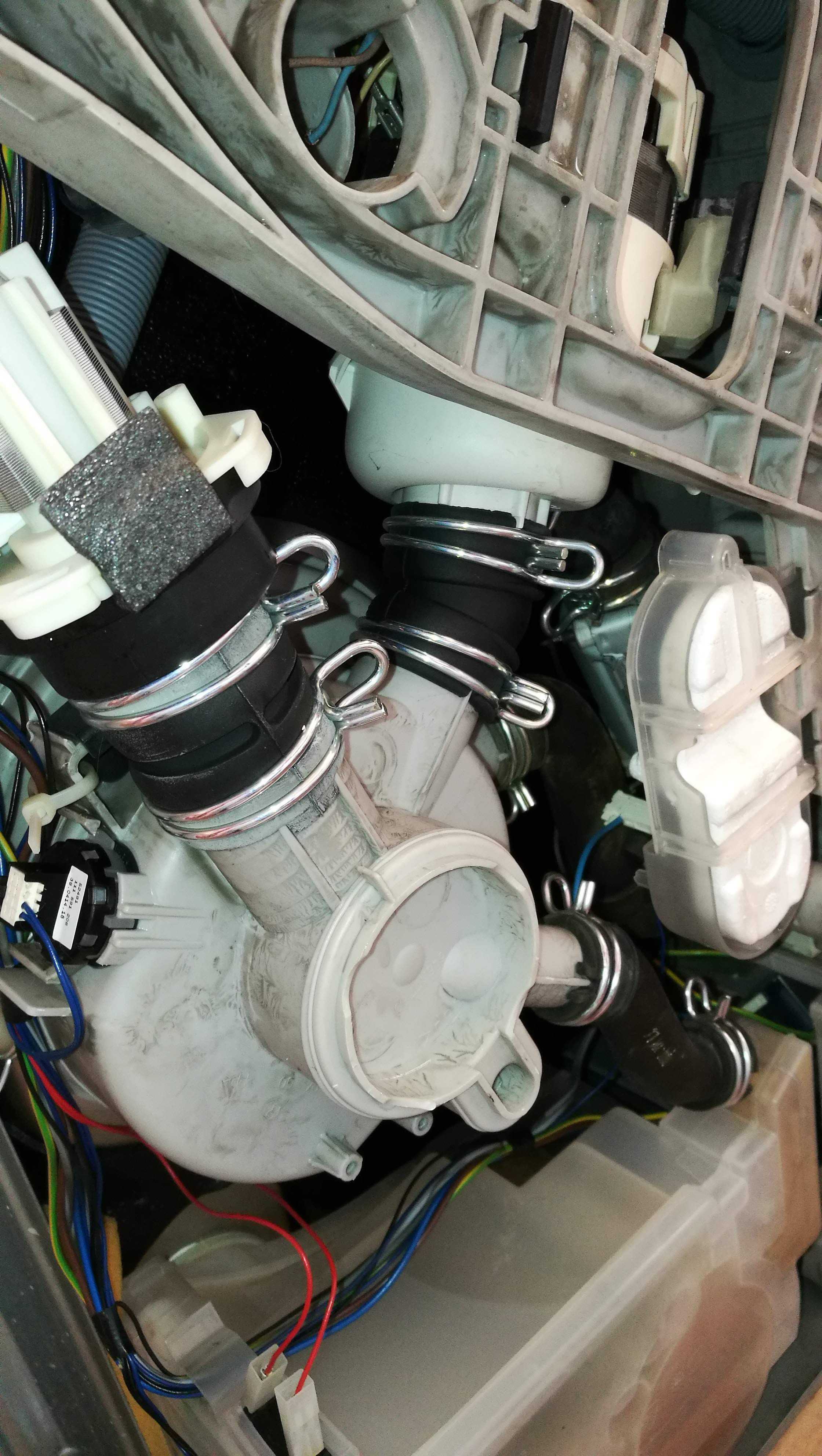

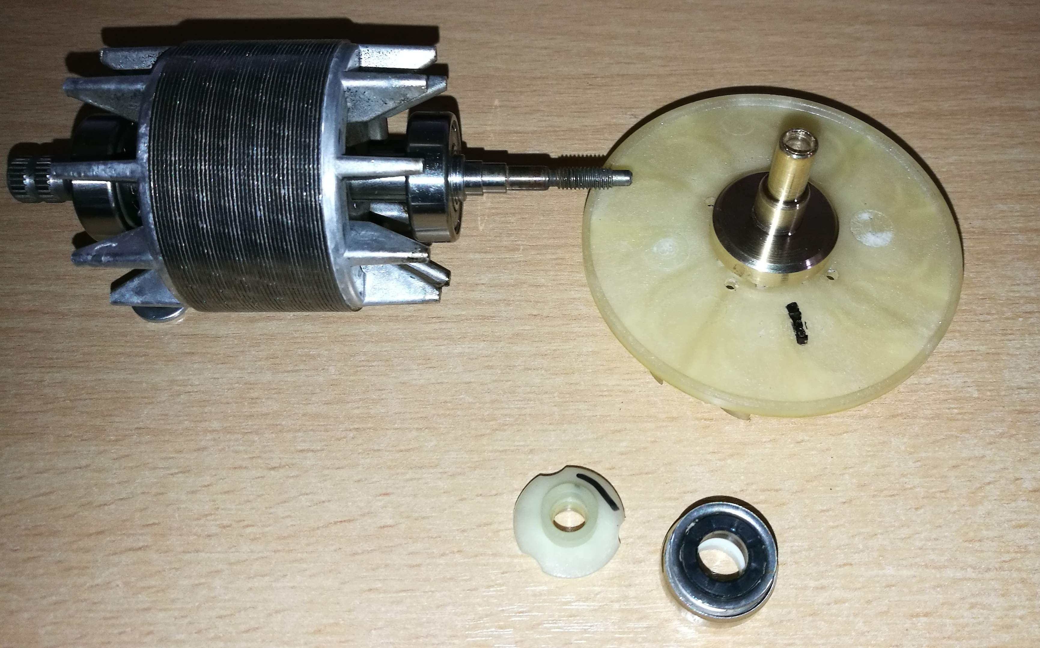

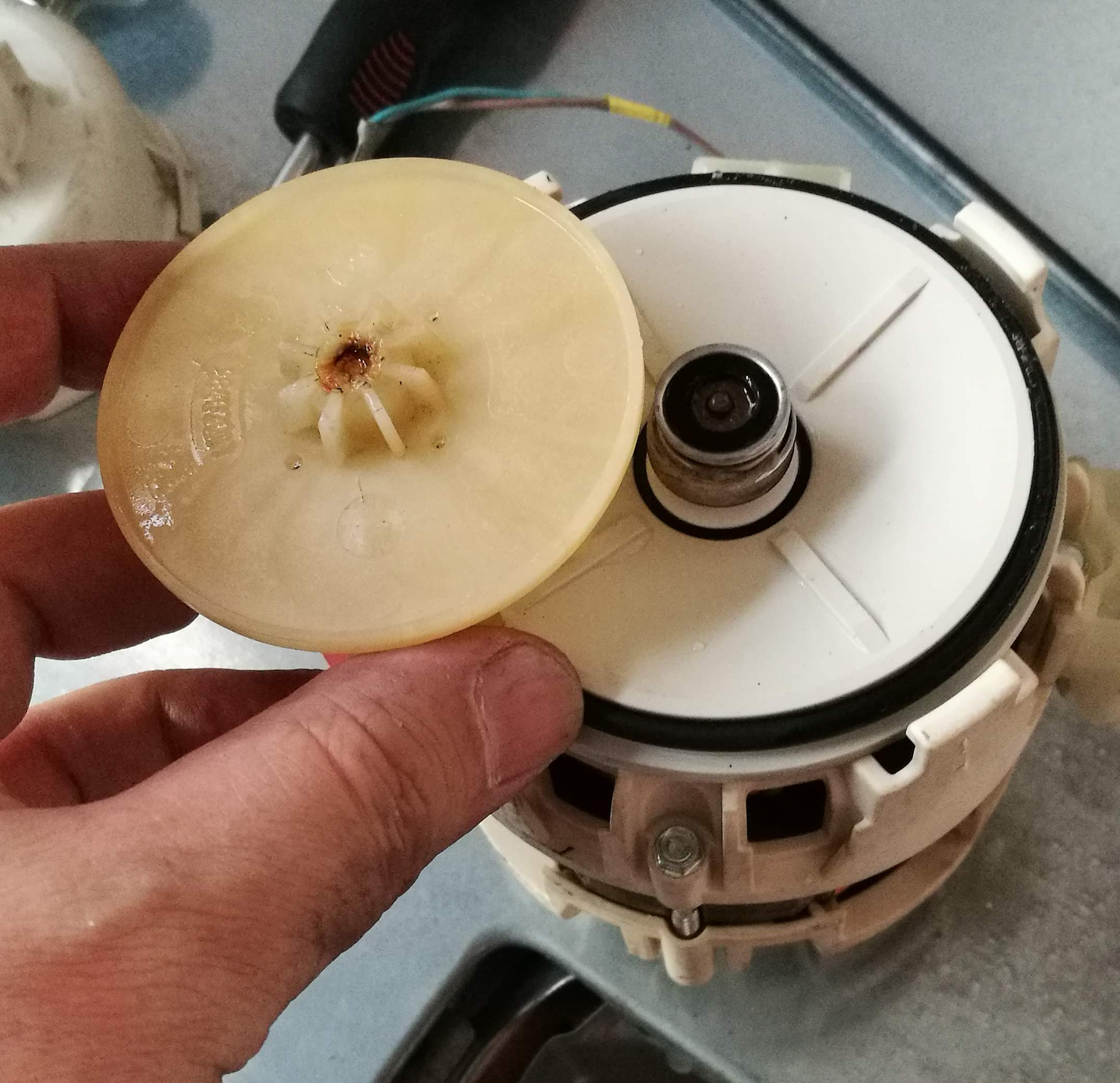

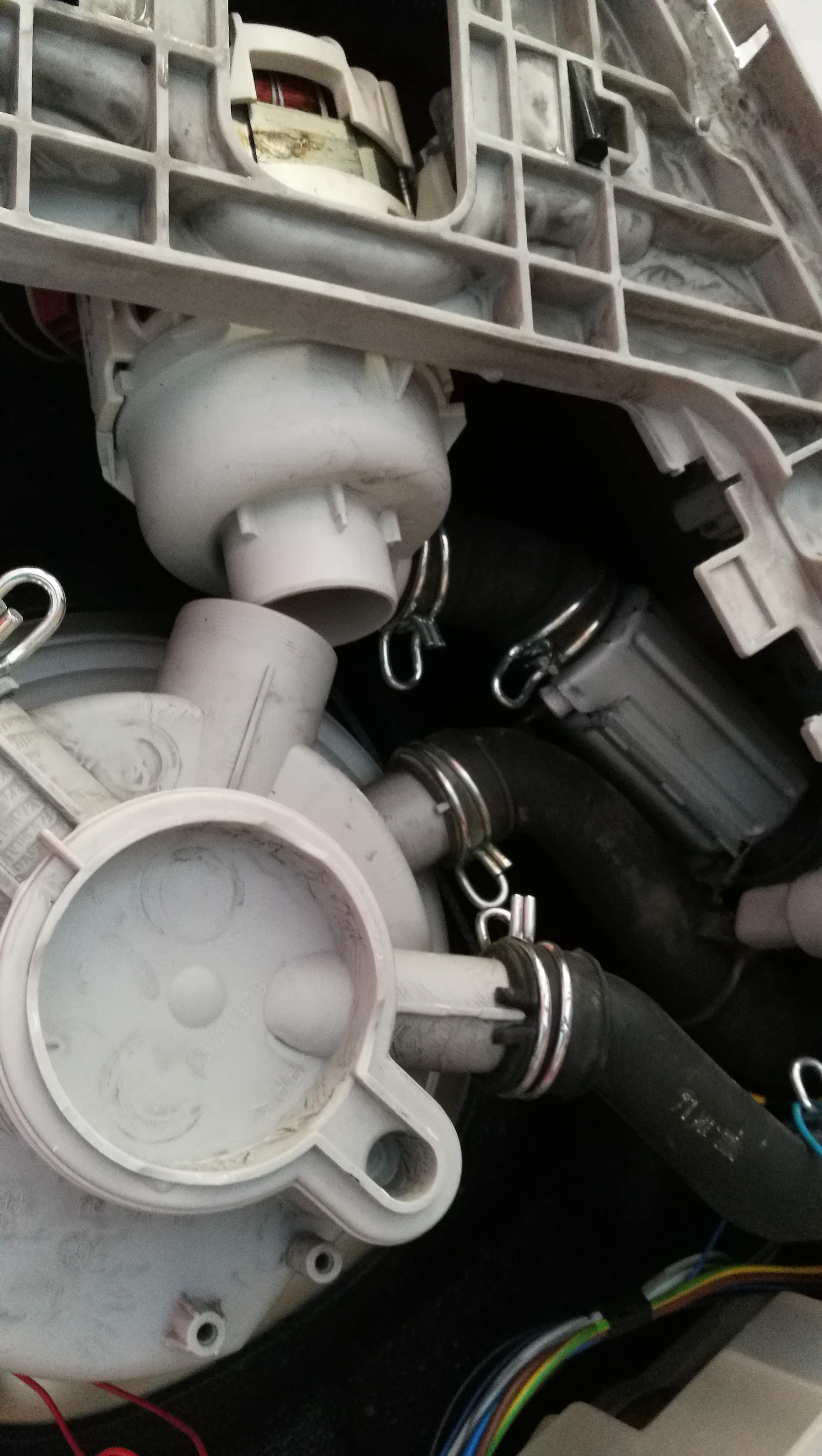

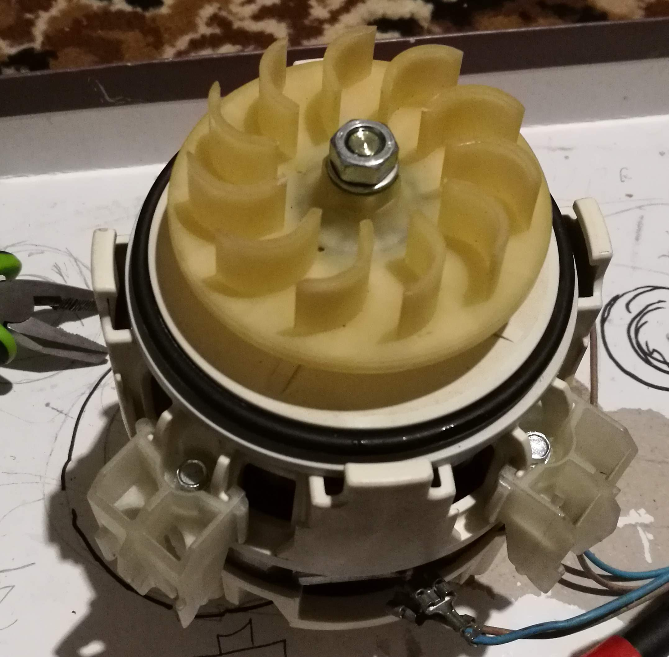

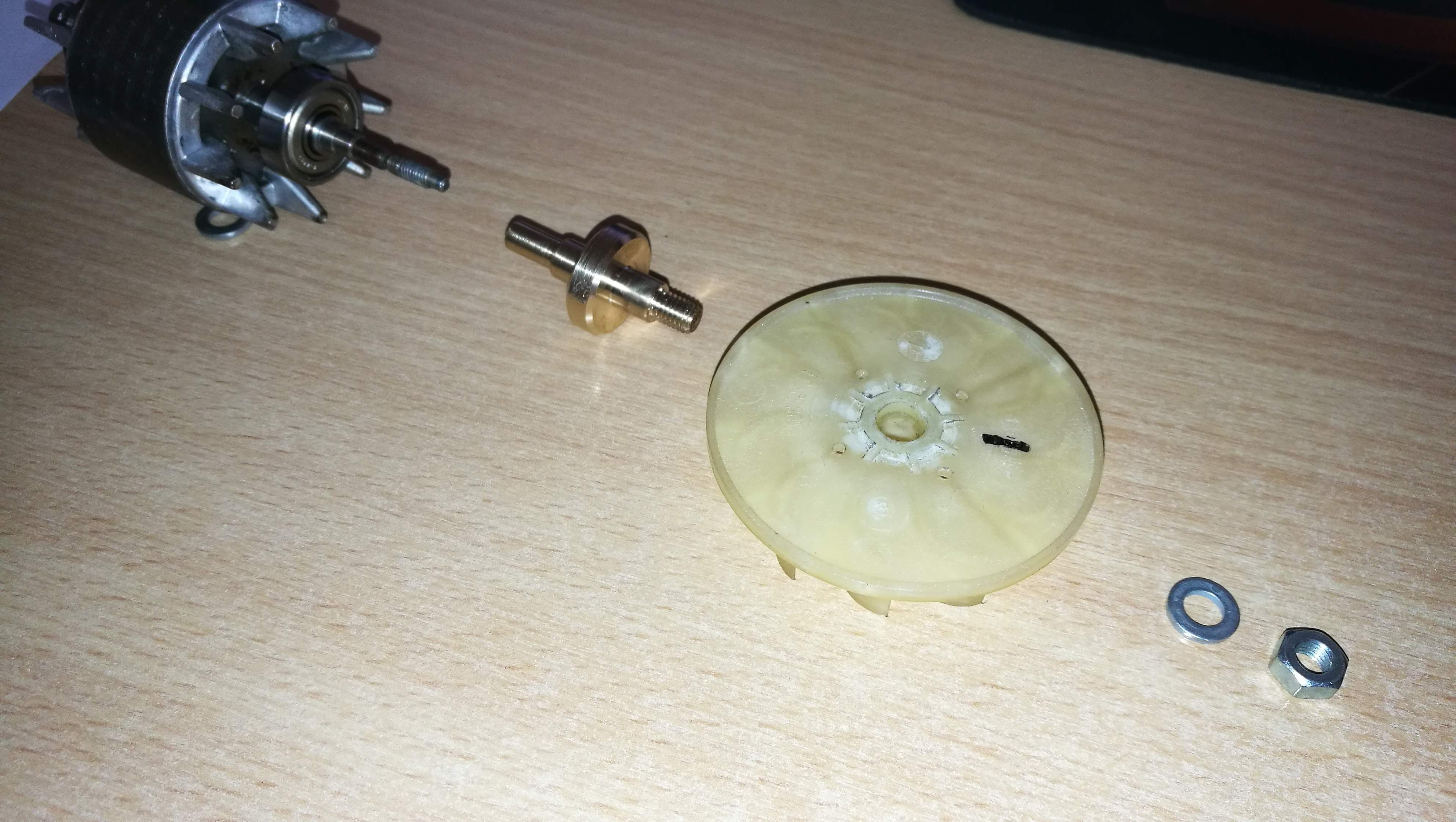

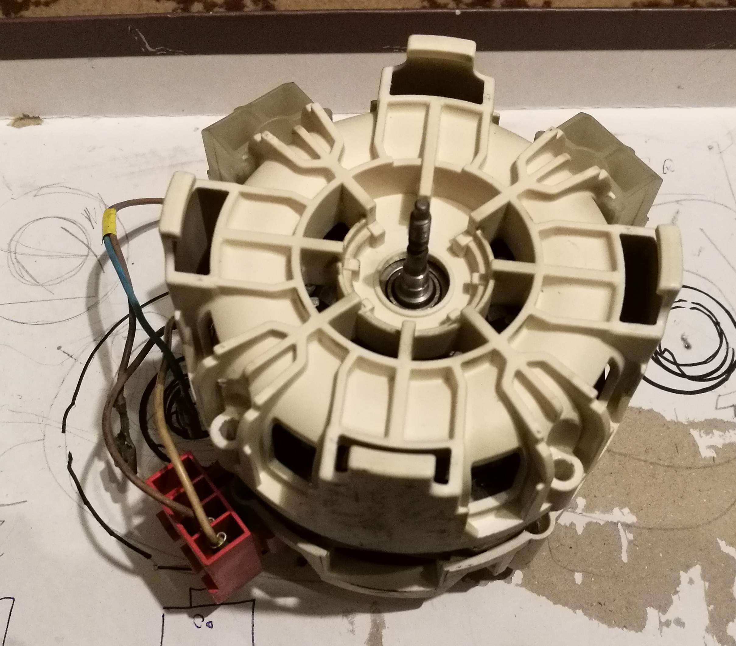

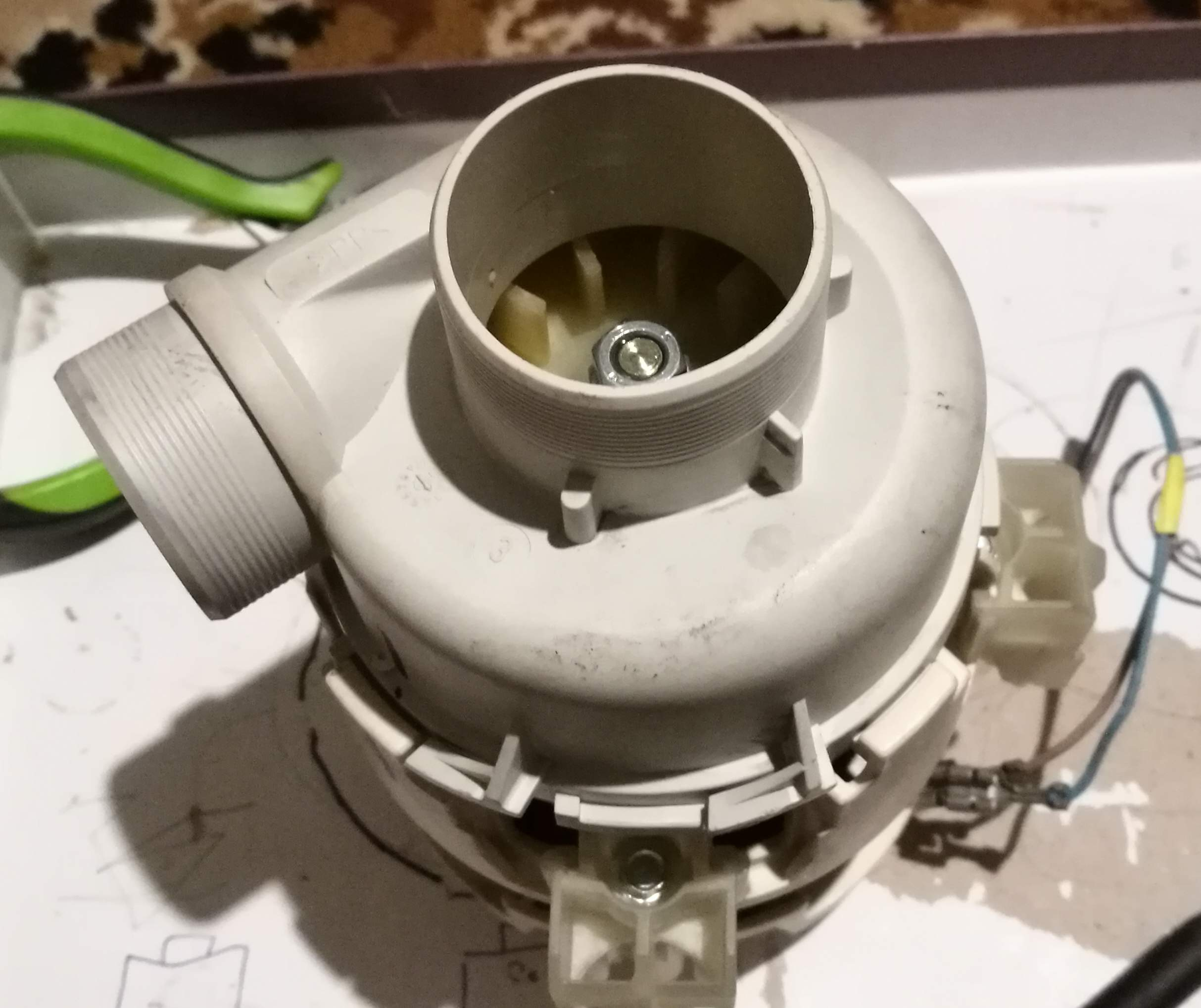

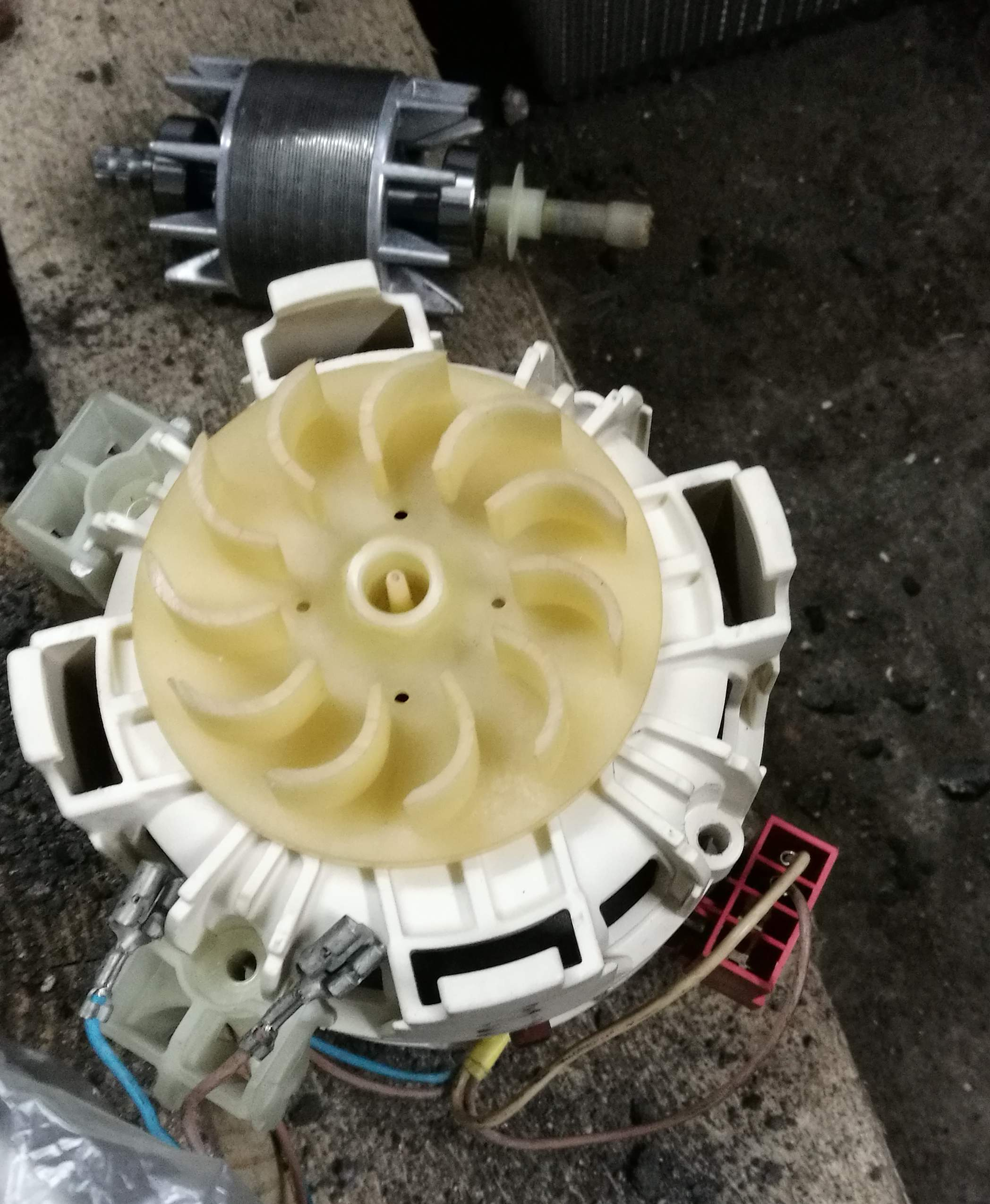

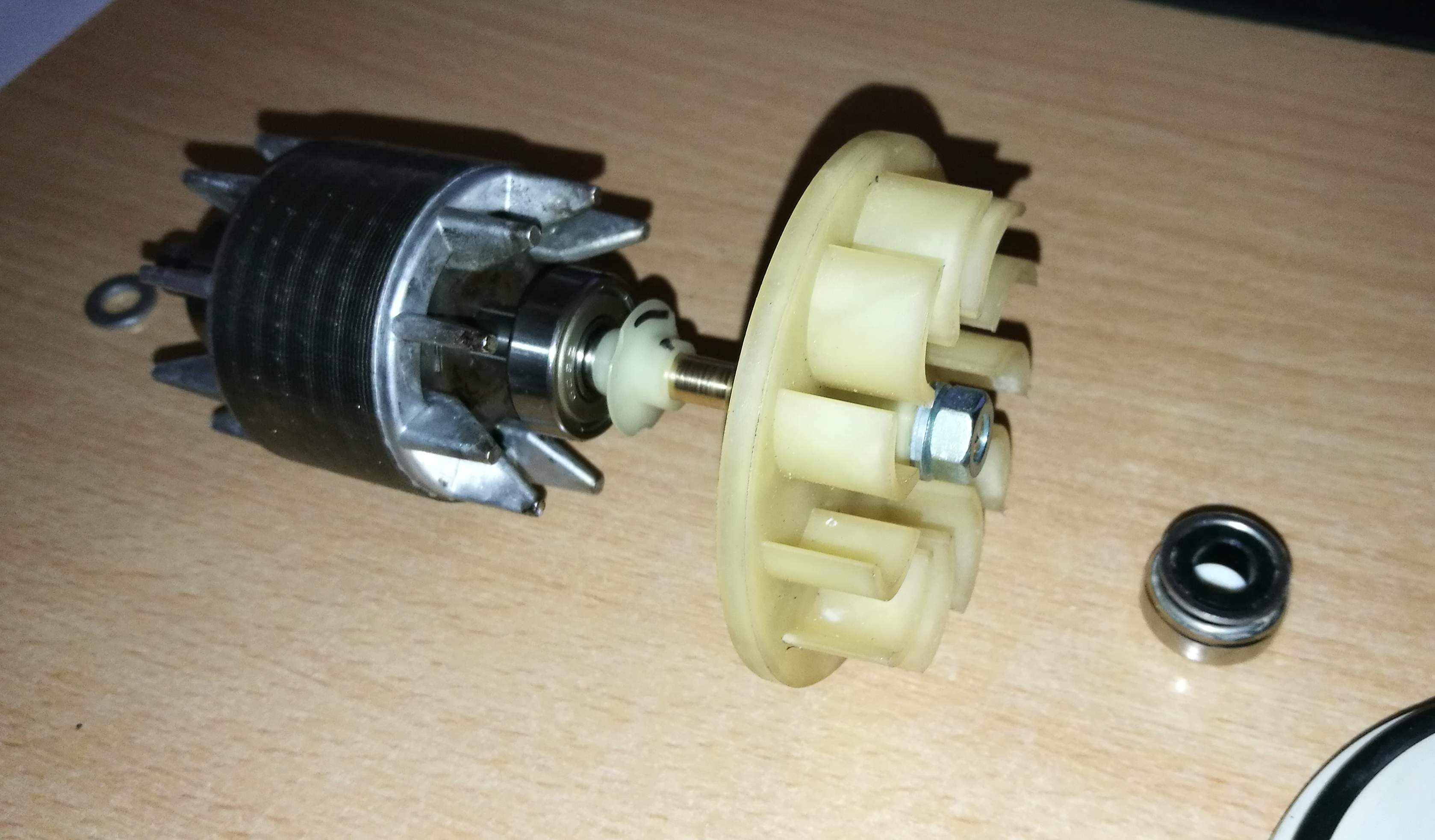

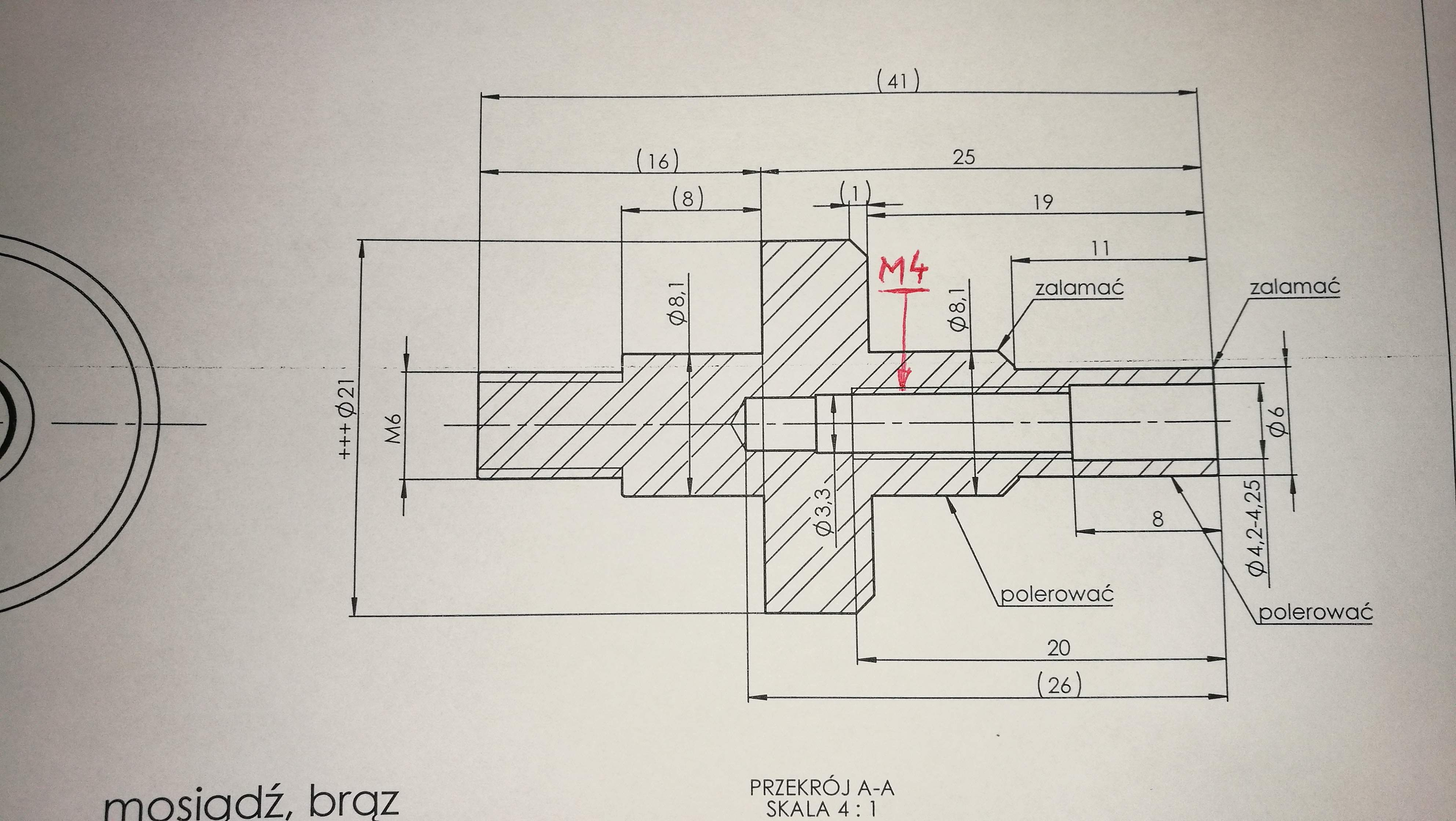

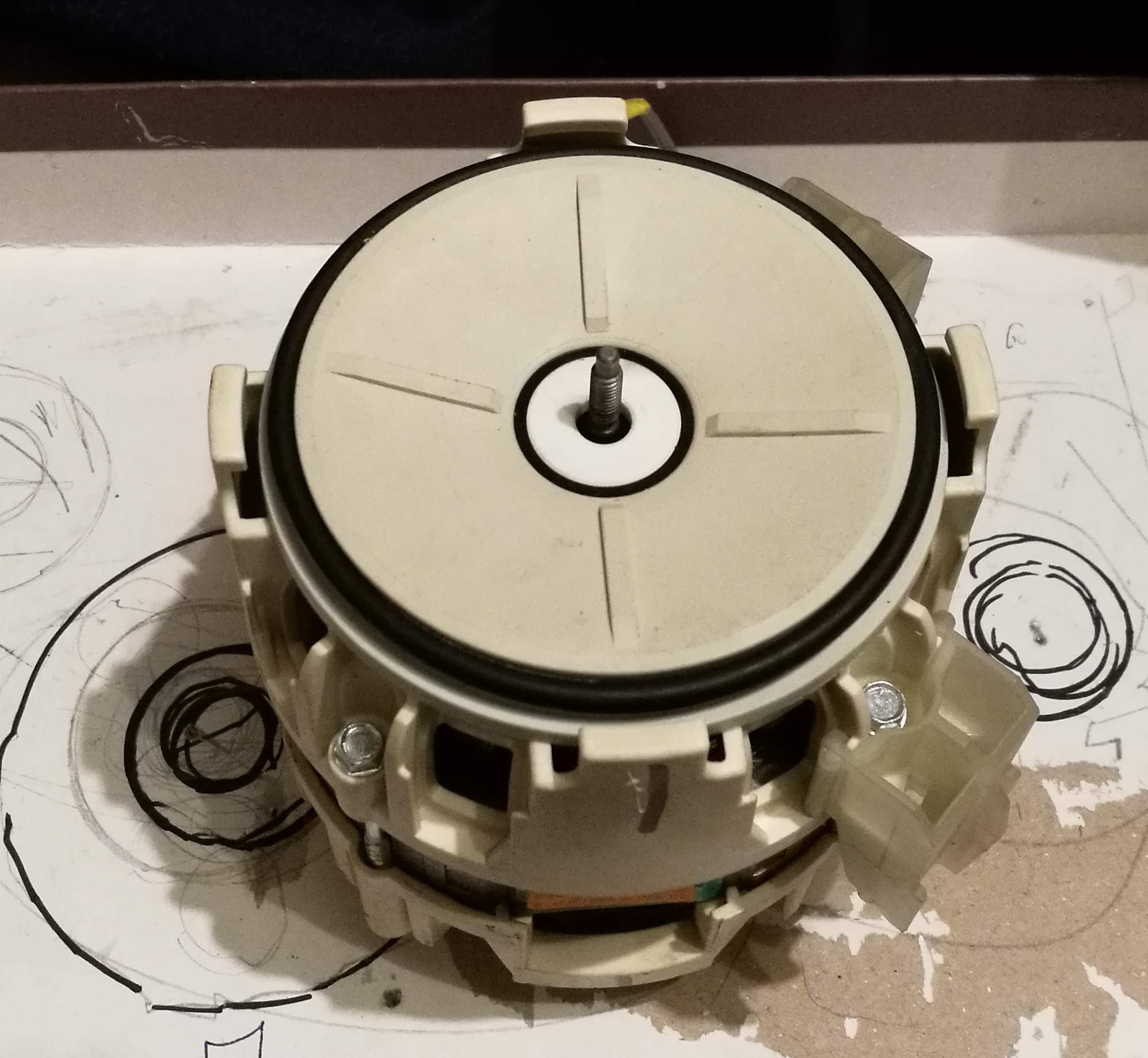

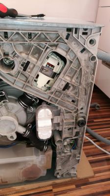

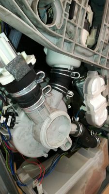

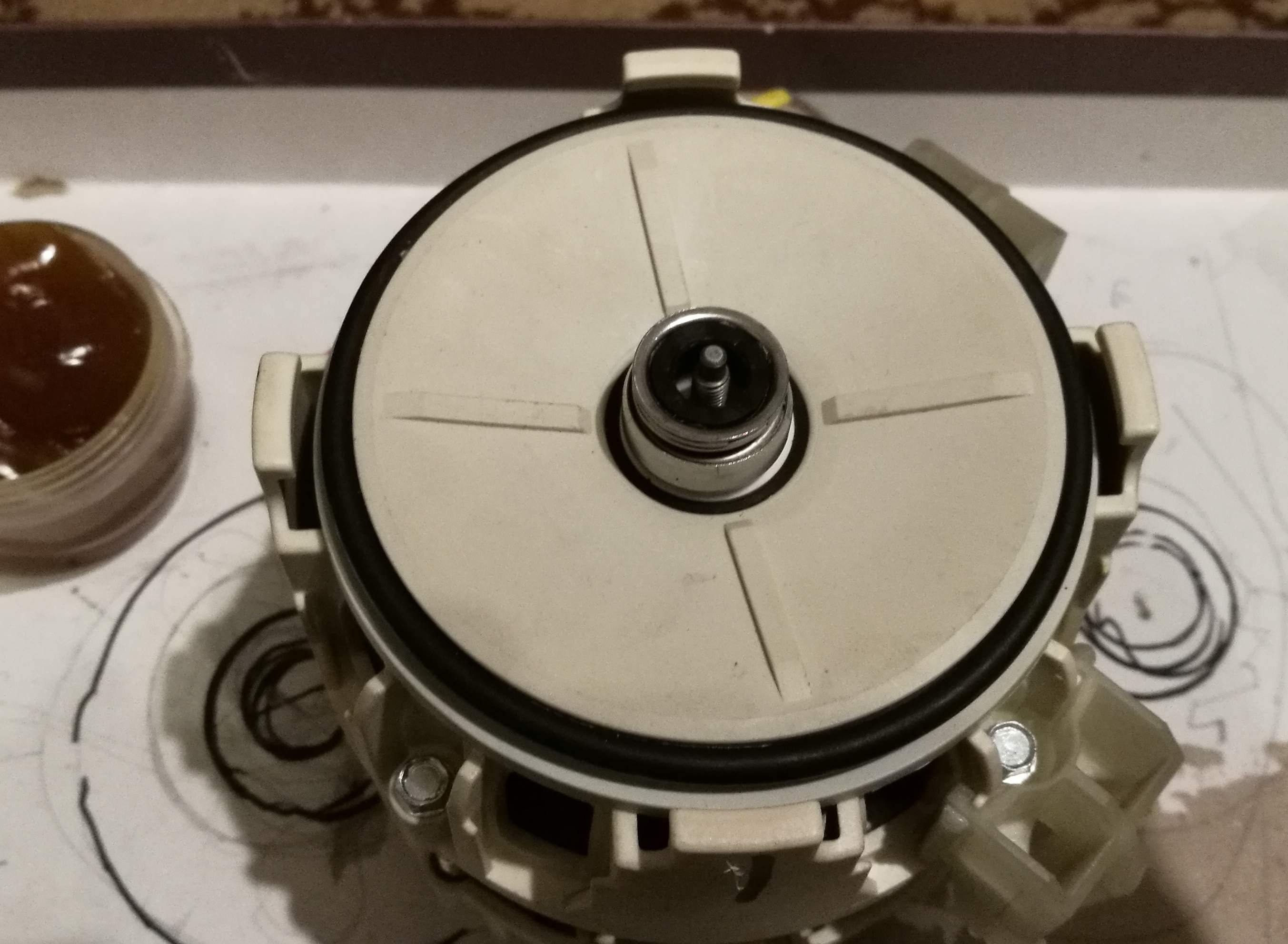

    Mam zmywarkę RENLING DW60 (IKEA). Przestała pracować pompa myjąca, rozszczelniła się i zalało kuchnię. Po wyjęciu pompy ukazał się urwany wirnik pompy, silnik elektryczny jest ok. Po poszukiwaniach na Google stwierdzałem, że będą zbyt wysokie koszty naprawy zmywarki. W konsekwencji rozebrałem pompę, pomierzyłem i zaprojektowałem i dorobiłem ułamany element. Wszystkie etapy pracy widać na zdjęciach.
    Całość poskładałem i dodałem kolejne zdjęcia. Sprzęt ruszył bez problemu.
    Może się przyda komuś przy naprawie własnego sprzętu.
    Pozdrawiam, Tomasz.

    Cześć. Uzupełnienie 2021.09.01 - W związku z pytaniami jakie otrzymuję:
    Cześć mosiężna nie jest do kupienia. Ja dałem wykonać koledze w pracy za czteropak. Ważny materiał: miękki i nierdzewny, może być nawet aluminium.
    Jeśli nie masz możliwości dać komuś prywatnie, to proponuje udać się do zakładu ślusarskiego, gdzie maja tokarkę i zlecić wykonanie wg mojego rysunku.
    Proszę przy okazji dać im wirnik plastykowy do przewiercenia na fi.8mm. Przewiduje koszt 50-100zl jeśli będzie drogo. Element trzeba wykonać naprawdę dokradnie.
    Proponuje wcześniej sprawdzić czy mój model pompy jest identyczny z twoim oraz ułamana część jest identyczna z moim szkicem.
    Całość zalecam zmontować na klej do gwintów.
    Pozdrawiam, Tomasz.

    Moje skróty myślowe:
    Przestała pracować pompa myjąca i zalało kuchnię.
    Chronologicznie.
    1. Zmywarka się zatrzymała.
    2. Rozszczelni się pompa myjąca.
    3. Zalało kuchnie.
    4. Wyjęto pompę.
    5. Rozebrano pompę.
    6. Stwierdzono awarie (urwanie) wirnika pompy.
    7. Naprawiono wirnik - wkładka mosiężna j.w.
    8. Poskładano silnik
    9. Włożono pompę
    10. Uruchomiono zmywarkę
    Pozdrawiam, Tomasz
