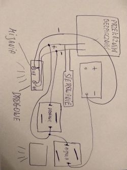

    Są 70A; https://www.mpartner.com.pl/przekaznik-samochodowy-maxi-12v-70a-zwierno-rozwierny-p-1254.html
    Zamiast jednego, ja stosuję ( zależnie od obciążenia ) minimum dwa. Tak aby nie przekroczyć połowy prądu nominalnego, ma to swoje plusy w razie awarii przekaźnika ( zgaśnie nam tylko część świateł, a nie wszystko).

    Też, gdy w swoich samochodach przechodziłem na zasilanie żarówek w reflektorach przez przekaźniki, to na każdą żarówkę był osobny przekaźnik.

    Ten który podałem ma styki przełączne, ten który Ty podałeś tylko złączne+ucho do zamocowania. Parametry takie same.

    Myślałem że ten który podałem to gdy podam sygnał na przekaźnik i później odłącze to styk roboczy zostanie ciągle zwarty aż do momentu gdy też zniknie napięcie robocze
    Przy typowym połączeniu niemożliwe.

    Chcesz porządny to bierz używany oryginał z jakiegoś samochodu, np z VAG któryś z numerami 18, 104, 80. Te nowe chińszczyzny swojego nominalnego prądu to nawet przez 10 min nie wytrzymają.

    Czym będzie sterowany przekaźnik ( czy plusem czy minusem) nie ma znaczenia tylko trzeba uważać czy przekaźnik nie ma równolegle do ceki podłączonej diody bo wtedy trzeba akurat zachować odpowiednią biegunowość na konkretnych stykach przekaźnika. Jak z jednej strony cewki przekaźnika nie będzie połączenia to przecież prąd przez nią nie popłynie.
    Odpowiednio podłączone przekaźniki w bardzo skuteczny sposób zmniejszą obciążenie przełącznika głównego świateł i przełącznika pod kierownicą i wydłużą im żywotność.
