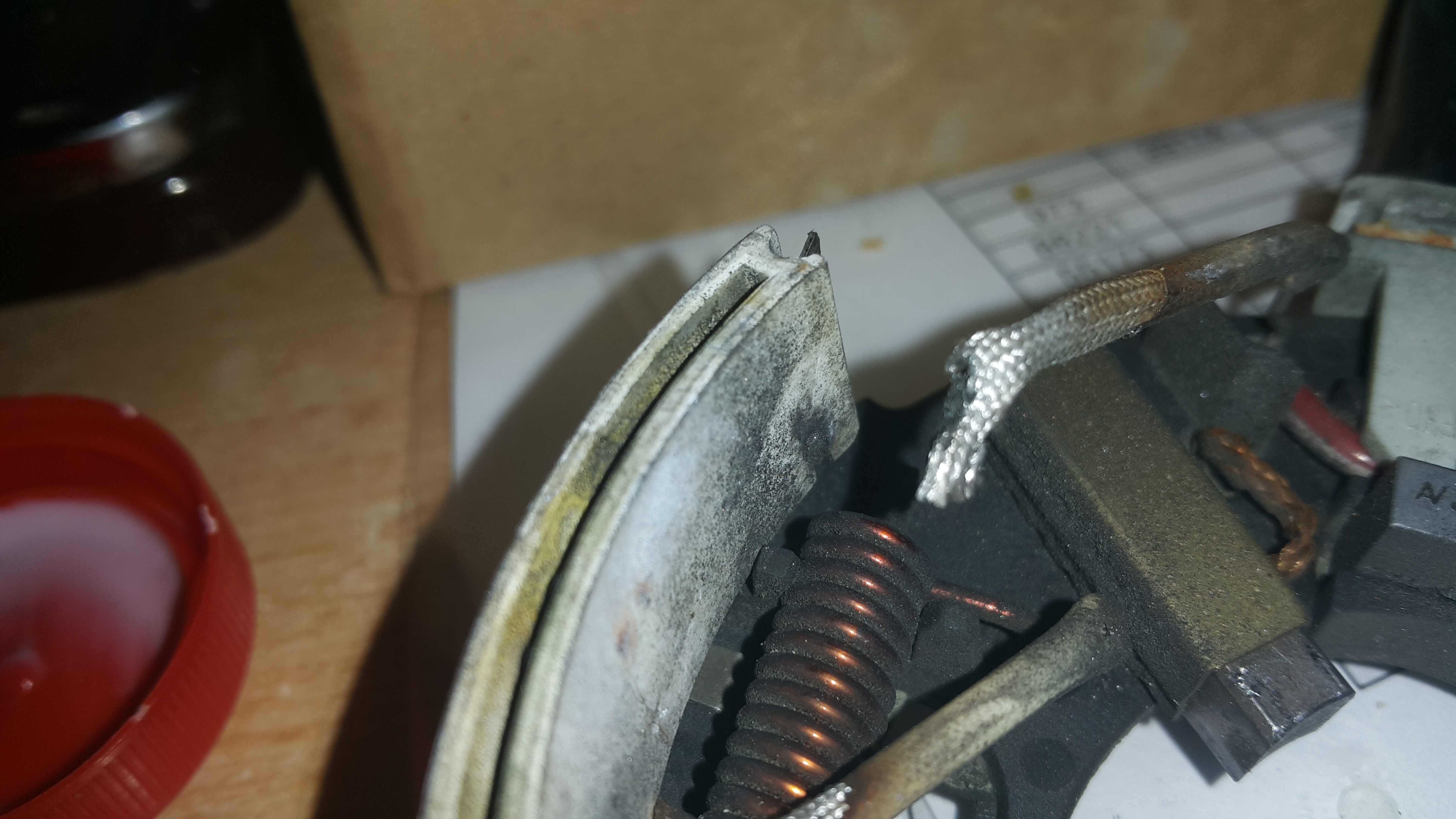

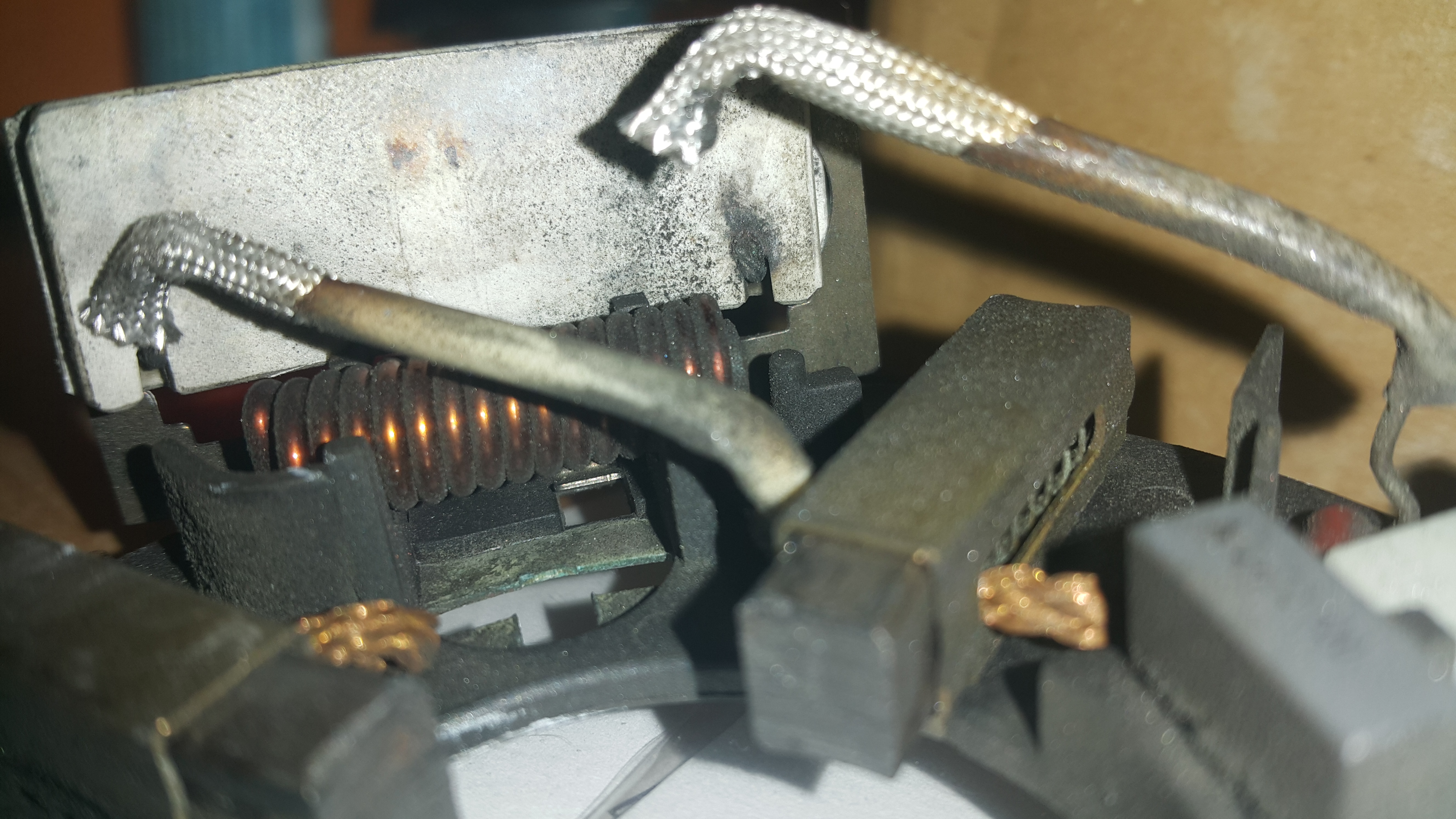

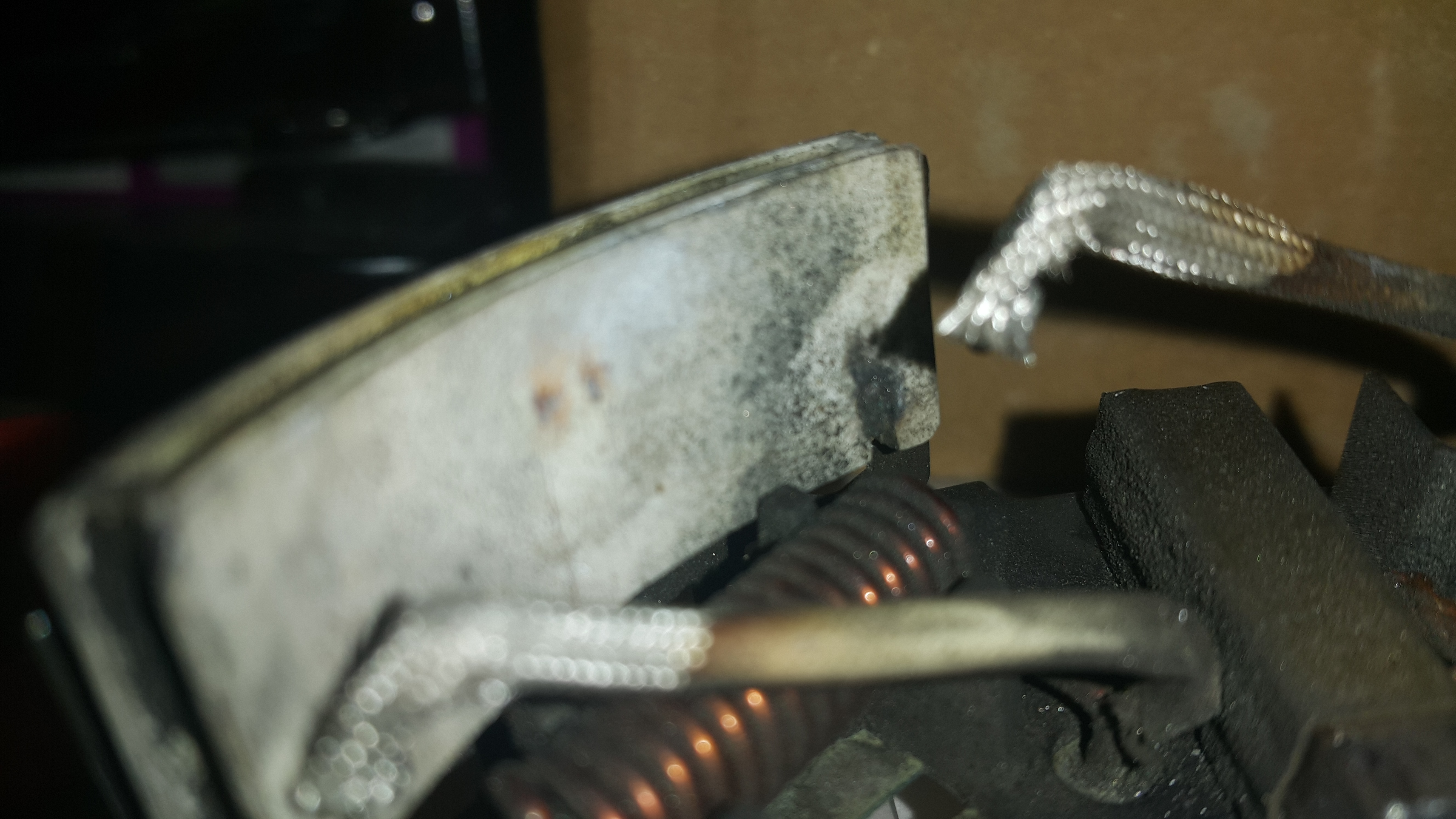

    Witam. Posiadam oryginalne wentylatory do Seata. Mam problem z pierwszymi biegami. Problem mam taki:
    Pierwszy wentylator: Odpadł mi kabel od tego elementu ceramicznego(białego) i nie ma przejścia prądu. Można to naprawić? Słyszałem, że tam panuje gorąc i nie trudno o to by zwykły lut się puścił.
    Drugi wentylator: W środku elementu ceramicznego jest taki drut poukładany w fale i jest on przerwany, czy coś takiego można naprawić?

    Udało się rozwiązać problem. Więc prze klepie swojego posta z innego forum.
    Odnośnie wentylatorów do AQN,BDE,ARL,AUE,AMK,BAM. Oryginały są firmy Temic. Szukałem wentylatorów do swojego ARL aby pierwszy bieg działał, ale cena mnie powalała ich. Znalazłem 1J0959455M, są tańsze i bardziej dostępne, można z nich wyciągnąć opornik i przelutować do siebie. Ta płytka pasuje do naszego wentylatora, jednak tam są obroty silnika w drugą stronę ustawione. Nie ma znaczenia czy duży, czy mały wiatraczek, ponieważ w każdym z nich opornik ma za zadanie zejść na 60 watów pracy. Znalazłem go głównie. Wentylatora innego szukałem po firmie, wysokości czy tam długości silnika i ilości dziurek w jego dekielku(ilość 11). Moje poszukiwania:
    6E0959455A - II biegi / brak nazwy firmy
    6X0959455 - II biegi / brak nazwy firmy
    1C0959455C - II biegi / brak nazwy firmy
    1J0959455R - II biegi / Temic / nasz wentylator
    1J0959455S - II biegi / Temic / nasz wentylator
    1J0959455P - I bieg
    1J0959455L - II biegi / GATE
    1J0959455B - II biegi / Temic / inna ilość dziurek i wielkość silnika
    1J0959455 - II biegi / Temic / inna ilość dziurek i wielkość silnika
    1J0959455K - II biegi / Temic / inna ilość dziurek i wielkość silnika
    1J0959455F - II biegi / Temic / inna ilość dziurek i wielkość silnika
    1J0959455M - II biegi / Temic / ta sama ilość dziurek, płytka taka sama, lewe obroty silnika (przelutować opornik można)
