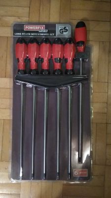

    Kolejna wyprawa do sklepu spożywczego Lidl, przyniosła nowy zestaw narzędzi do domowego warsztatu. Niejednokrotnie długie wkrętaki są przydatne podczas prac serwisowych. Przekonałem się o tym wiele razy. Dodatkowo trafiłem na jakąś przecenę tego zestawu na ok 25zł. Cena moim zdaniem bardzo atrakcyjna.
    Mini Test: Zestaw długich wkrętaków Powerfix Mini Test: Zestaw długich wkrętaków Powerfix
    Po rozpakowaniu, na pierwszy rzut oka wkrętaki sprawiają dobre wrażenie, na pewno nie wyglądają jakby kosztowały ok 4zł/sztuka.

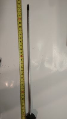

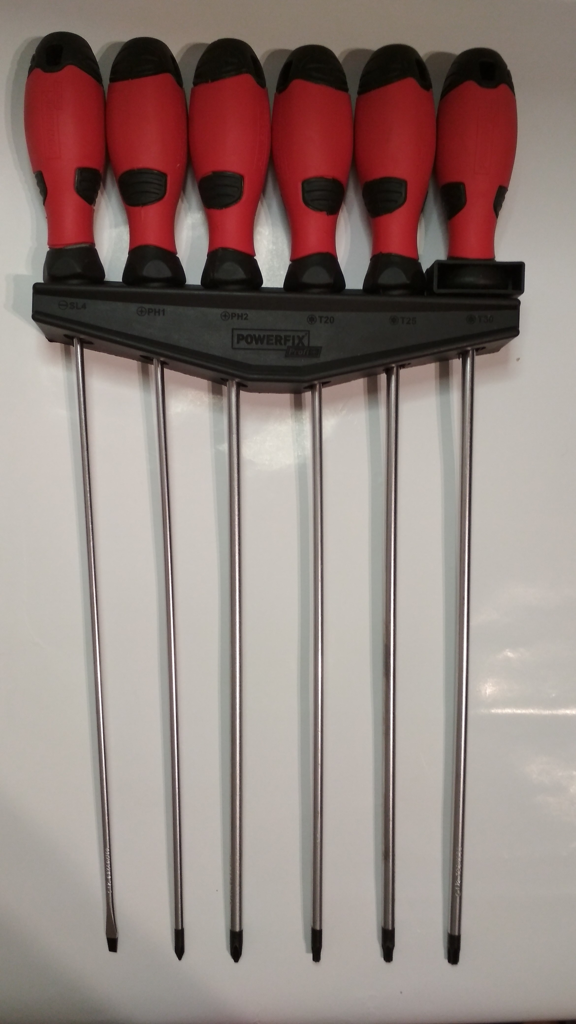

    Zestaw zawiera śrubokręty: Płaski SL4, Krzyżaki: PH1, PH2, oraz Torxy: T20, T25, T30. Niestety te ostatnie nie są typu: Securit, czyli nie mają otworu w środku. Długość części roboczej to 30cm. Końcówki magnetyczne, dzięki temu zdarzyło mi się już ich używać do wydostawania śrub które utknęły w trudno dostępnych miejscach.

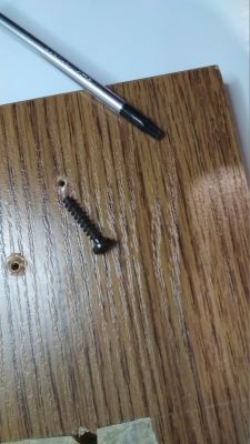

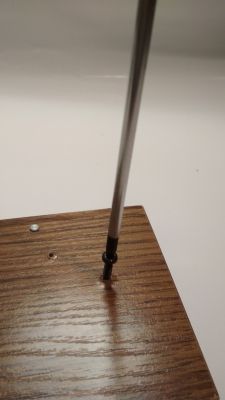

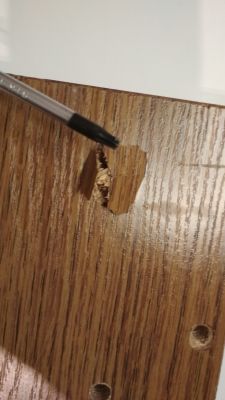

    Oczywiście postanowiłem to sprawdzić. Wybrałem torx t20 ponieważ to właśnie "gwiazdki" narażone są najczęściej na uszkodzenia. Mój sposób na test tego typu jest prosty: wkręcam wkręt do materiału tak mocno aż dojdzie do uszkodzenia czegokolwiek.
    Na początek płyta meblowa 18mm, z wywierconym małym otworem pilotażowym. Tutaj żadnych sensacji być nie mogło. Wkręt bez problemu przebija się na zewnątrz.Uszkodzeń poza płytą meblową brak.

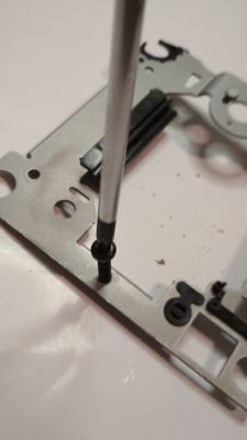

    Następnie wkręt kontra blacha. Tutaj wkręcało sie już znacznie trudniej ale także udało się przekręcić blachę.
    Mini Test: Zestaw długich wkrętaków Powerfix Mini Test: Zestaw długich wkrętaków Powerfix Mini Test: Zestaw długich wkrętaków Powerfix

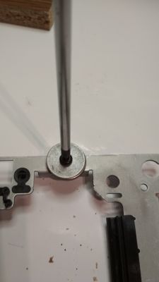

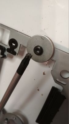

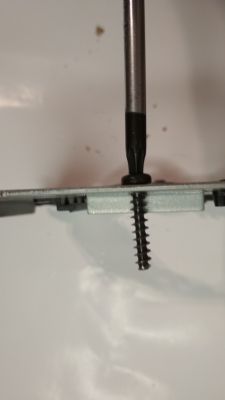

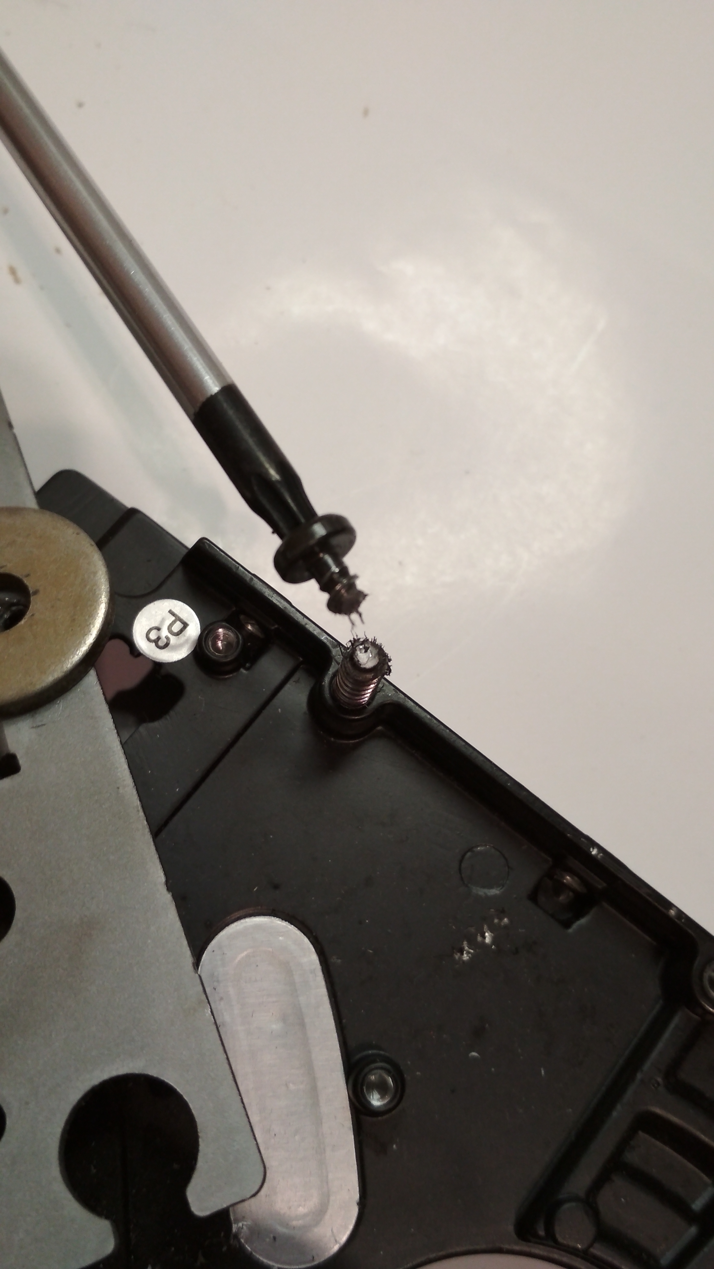

    Dla utrudnienia dołożyłem podkładki tak aby wkręt nie doszedł do końca i do ewentualnego przekręcenia doszło już gdzieś na zwojach.

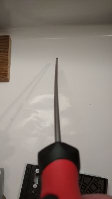

    Udało się przekręcić blachę, ale siła wkręcania była na prawdę bardzo, bardzo duża, na tyle duża, że doszło do wygięcia śrubokręta.

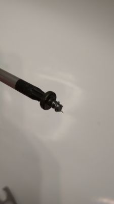

    Nie spowodowało to jednak że z narzędzia nie da się dalej korzystać więc wkręcałem dalej. Tym razem w grube aluminium. No i stało się. Nie wytrzymał wkręt a sam śrubokręt przetrwał.

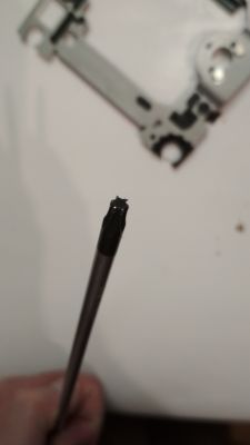

    A tak wyglądała końcówka wkrętaka przed i po teście.
