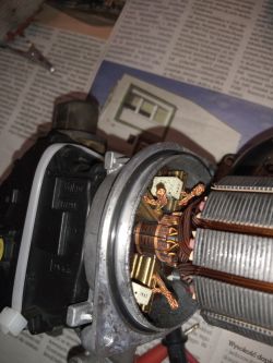

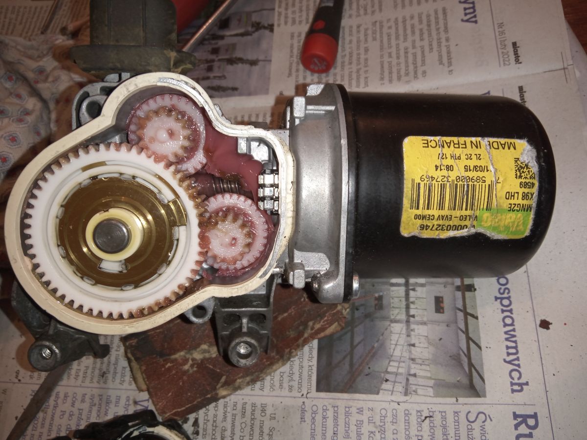

  • #19 19916177
    marcolub
    Dobrałem się do wtyczki oraz silnika i powiem szczerze, że w pewnym momencie zgłupiałem :)
    Wtyczka wygląda ja na zdjęciu, gdzie było tak:
    1) (czarny) masa
    2) (biały) stałe +5V
    3) (żółty) stałe +12V
    4) (zielony) +5V położenie manetki "0"; +5V położenie manetki "1 wolny bieg"; +12V położenie manetki "2 bieg średni czasowy"; 0V położenie "3 szybki bieg"
    5) (biały) 0V pierwsze 0-2 położenia manetki; +12V szybki bieg 3 ostatnie położenie manetki.
    CLIO IV 1.5dci - Wycieraczki pracują tylko na 1 i 2 biegu, nie w trybie punktowym
    Silnik też wyjąłem, szczotki wyglądają ok i przewodziły ze szczotkotrzymacza na komutator wszystkie trzy....już prawie się poddałem.
    CLIO IV 1.5dci - Wycieraczki pracują tylko na 1 i 2 biegu, nie w trybie punktowym CLIO IV 1.5dci - Wycieraczki pracują tylko na 1 i 2 biegu, nie w trybie punktowym
    Pojawił się na chwilę wolny bieg i znowu "zaginał" :please: ale dzięki naprowadzeniu przez PREDAT zacząłem szukać skutków prądowych, mierzyłem wszystkie połączenia i styki i w końcu po nierównej walce znalazłem przyczynę :)
    Styki w silniku wewnątrz przekładni mocowane są na rozgięte blaszki (wąsy) na dwóch z nich styki trochę latały, dogięte ale to też nie była przyczyna.
    Mierzyłem pomiędzy stykami i na pierwszym z prawej (zdjęcie) było napięcie w środku....ale już na blaszce stykowej raz było a raz nie..... :twisted: pomogły okulary powiększające :D
    Okazało się, że to jest właśnie ten 1 i 2 bieg, pod wpływem prądu (temp.) leciutko, dosłownie na ćwierć mm utworzył się mini plastikowy kołnierz dookoła mocowania pomiędzy blaszką stykową a mocowaniem. Usunąłem kołnierz stopionego plastiku, dogiąłem wąsy styku i na wszelki wypadek zlutowałem na stałe :) ŚMIGA!

    Pierwsze co polecam zrobić to rozebrać mechanizm mechaniczny (jest na zawleczkach) i dokładnie wyczyścić sworznie (na moich była rdza + kamień z wody) oraz nasmarować dobrym smarem.
    Po drugie pokryłem warstwą cyny mosiężne ścieżki wraz z rozgiętymi pinami (trzeba lutować ostrożnie warstwowo żeby nie wtopić za bardzo w obudowę). Lekko podoginałem ale nie na siłę bo są dosyć twarde i nie chciałem połamać obudowy, chociaż przy odrobinie wyczucia może się obejść bez lutowania. Warto pomierzyć też przejście że szczotek na uzwojenia. U mnie działa bez problemu po naprawie. Powodzenia.
