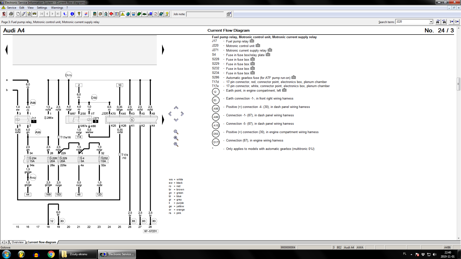

    #14 18252791
    SiLeNt_hUnTeR
    Wklejam poniżej schematy wykorzystujące sterownik silnika (J220). Wszystkie dotyczą roku modelowego 2003. Może coś z nich wyciągniesz.
    Audi A4 B6 2.0FSI AWA - Dużo błędów w sterowniku silnika, kontrolki Audi A4 B6 2.0FSI AWA - Dużo błędów w sterowniku silnika, kontrolki Audi A4 B6 2.0FSI AWA - Dużo błędów w sterowniku silnika, kontrolki Audi A4 B6 2.0FSI AWA - Dużo błędów w sterowniku silnika, kontrolki Audi A4 B6 2.0FSI AWA - Dużo błędów w sterowniku silnika, kontrolki Audi A4 B6 2.0FSI AWA - Dużo błędów w sterowniku silnika, kontrolki Audi A4 B6 2.0FSI AWA - Dużo błędów w sterowniku silnika, kontrolki Audi A4 B6 2.0FSI AWA - Dużo błędów w sterowniku silnika, kontrolki Audi A4 B6 2.0FSI AWA - Dużo błędów w sterowniku silnika, kontrolki Audi A4 B6 2.0FSI AWA - Dużo błędów w sterowniku silnika, kontrolki Audi A4 B6 2.0FSI AWA - Dużo błędów w sterowniku silnika, kontrolki Audi A4 B6 2.0FSI AWA - Dużo błędów w sterowniku silnika, kontrolki
  • #15 18253056
    marian19841
    Dzięki, to naświetla lepiej temat.

    marian19841
    Wziąłem się ostro za wiązkę, bo jak zauważyłem na schemacie faktycznie wspólne dla większości błędów było 5V, zacząłem od wiązki na silniku pod kolektorem, tam zauważyłem że np, czujnik położenia wału ma swoją dodatkową izolację i w niej jest tylko 3 kable, tak samo czujnik ciśnienia paliwa, czujnik klap wirowych, więc trudniej ich uszkodzić.
    Zacząłem badać kable od komputera w stronę silnika, musiałem usunąć sporo izolacji, noi jak ją usunąłem to się zdziwiłem, że od kostki sterownika wychodzi jeden kabel, a 5cm dalej łączy się z 3 innymi kablami, co się okazało od czujników które generują błędy i właśnie ten kabel był pęknięty. Z 10 błędów zostało 4, więc wziąłem się za kostkę pod kolektorem która była zielona, oczyściłem i został 1 błąd
    - 17700 termostat zaprogramowanego chłodzenia silnika ( F265 ) z opisem przerwa, myślę jednak że jest on poprostu uszkodzony i mogę wszystko składać.
