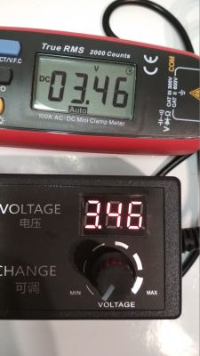

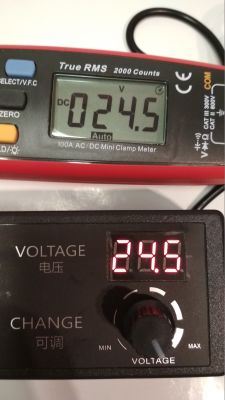

    W praktyce regulacja napięcia w zakresie 3,46V - 24,5V.
    Tani, podręczny zasilacz regulowany - recenzja Tani, podręczny zasilacz regulowany - recenzja Tani, podręczny zasilacz regulowany - recenzja
    Zmiany napięcia na wyjściu dokonuję się za pomocą widocznego pokrętła potencjometru. W praktyce jednak trudno ustawić właściwą wartość, bywa tak że delikatnie obracamy, kompletnie żadne wartości się nie zmieniają, a następnie nagle skaczą o ponad 1V. Problem może rozwiązałoby zastosowanie potencjometru wieloobrotowego. Na wyświetlaczu tylko folia ochronna, przydałby się jakiś filtr przez co wskazania byłyby dużo bardziej czytelne.

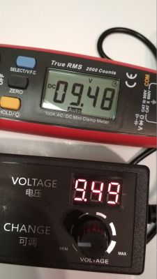

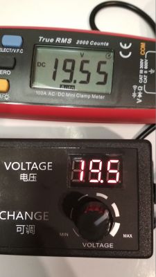

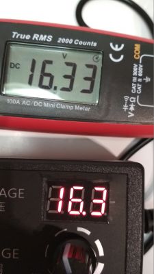

    Sprawdźmy jak prezentowane na wbudowanym woltomierzu wskazania mają się do tego, co pokaże multimetr.
    Tutaj bardzo miła niespodzianka, wskazania wbudowanego woltomierza pokrywają się praktycznie idealnie z multimetrem co nie jest wcale oczywisty przy tego typu konstrukcjach.
    Z zasilacza dało się wyciągnąć więcej niż deklaruje producent, sprawdzałem przez kilka sekund prawie 3A. Nie mamy tutaj żadnego zabezpieczenia przeciążeniowego, a przy najmniej u mnie żadne takie nie zadziałało, zasilacz nie wyłączył się itp. Oczywiście z wiadomych względów nie zaleca się przekraczać parametrów dopuszczalnych, choć z uwagi na brak wbudowanego amperomierza oraz brak zabezpieczenia czasem może do tego dojść zupełnie nieświadomie. Trzeba o tym pamiętać korzystając z tego sprzętu jeśli nie chcemy uszkodzić albo zasilacza albo odbiornika.

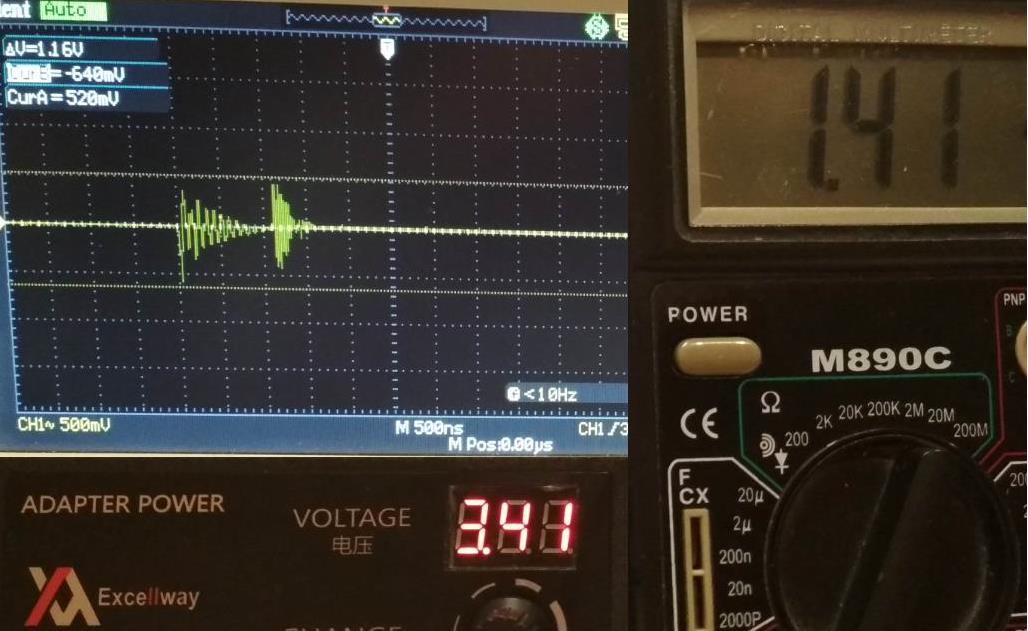

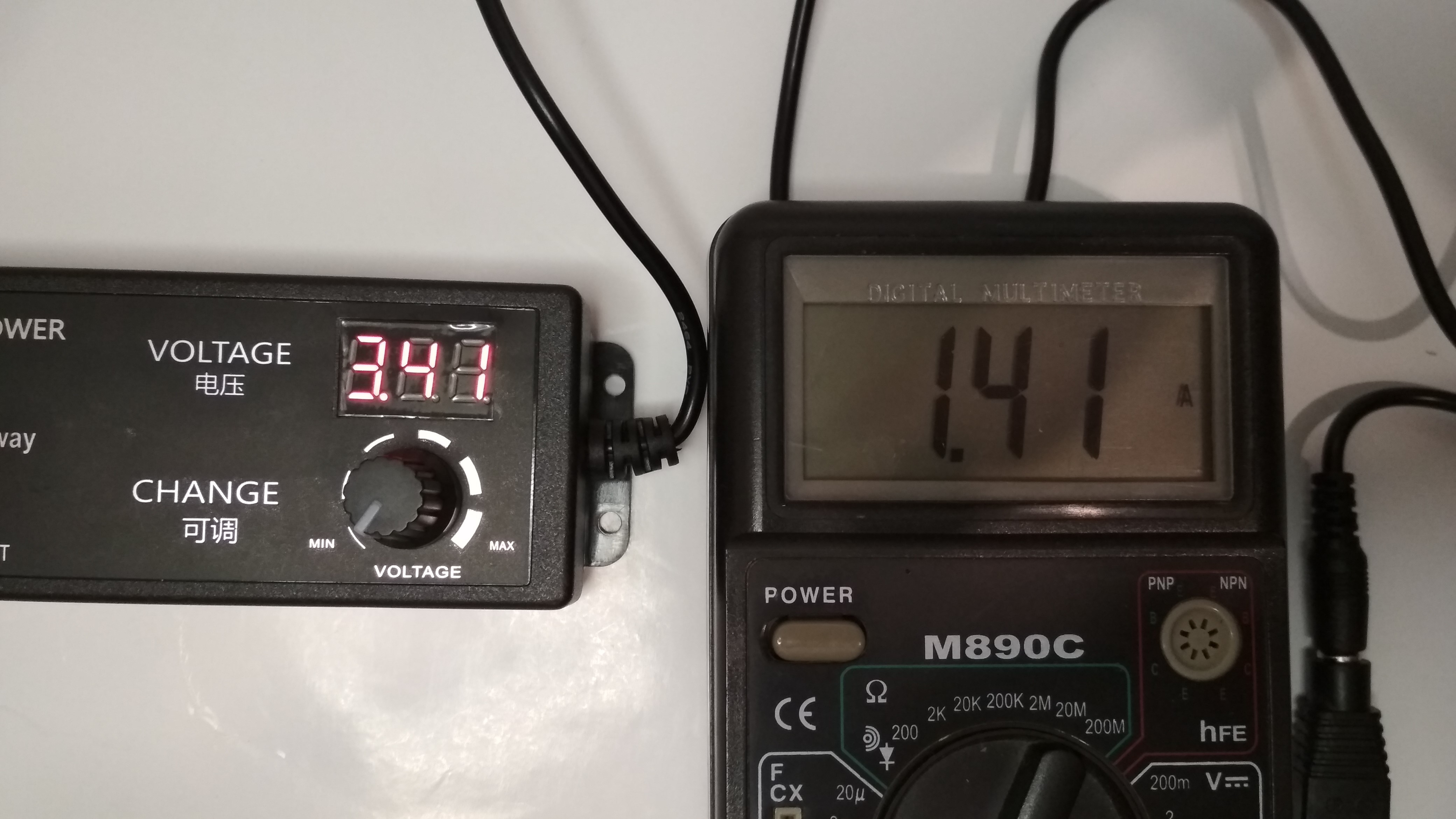

    Następnie sprawdziłem jak wygląda stabilizacja - o ile spadnie nam napięcie po obciążeniu.
    Prz najniższym ustawionym napięciu i podaniu obciążenia ok 1,4A mamy spadek ok 0,04V.

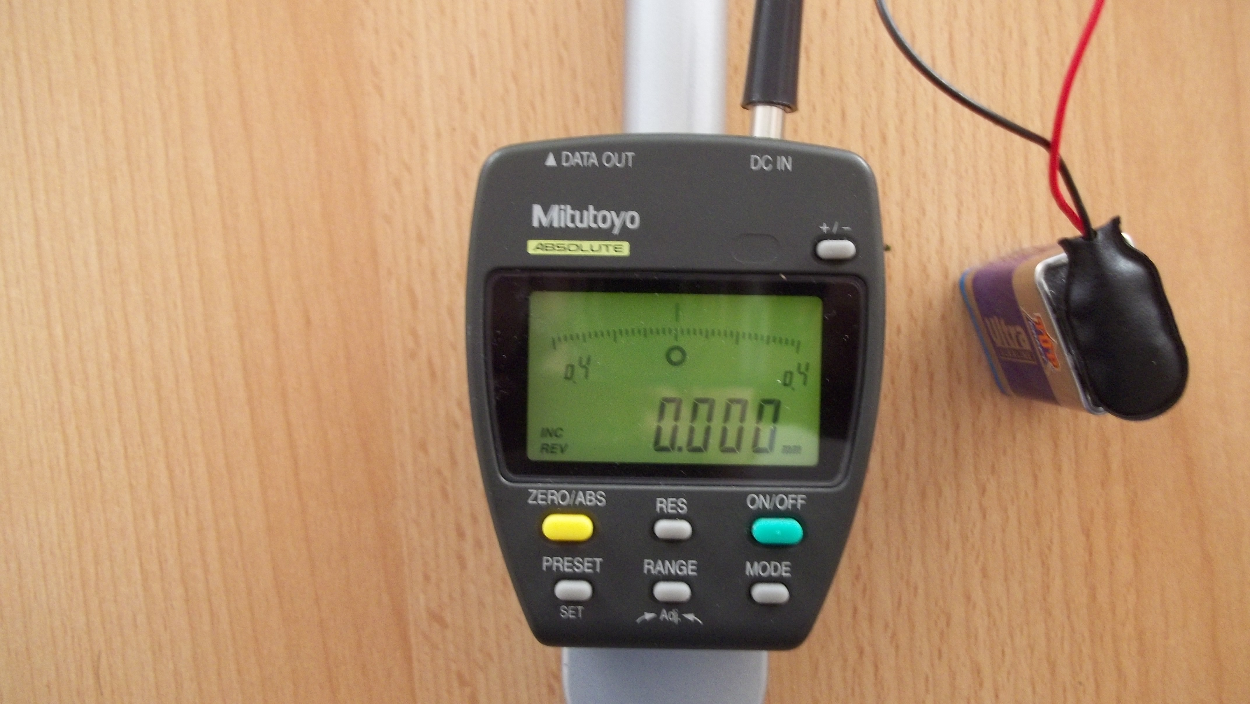

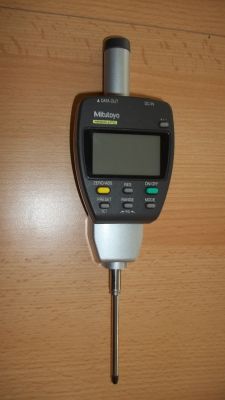

    Ja posiadam precyzyjny miernik, który też ma plus na zewnątrz.
    Dostałem go od gościa jako popsuty, na pewno sprawdzał go na zasilaczu z plusem w środku i nie przeczytał nalepki.
    Mam również mały zasilacz, w którym można dowolnie ustawić polaryzację wtykiem.
    Więc plus na zewnątrz wcale nie musi być tak rzadko spotykany, być może jest to zależne od rejonu świata.

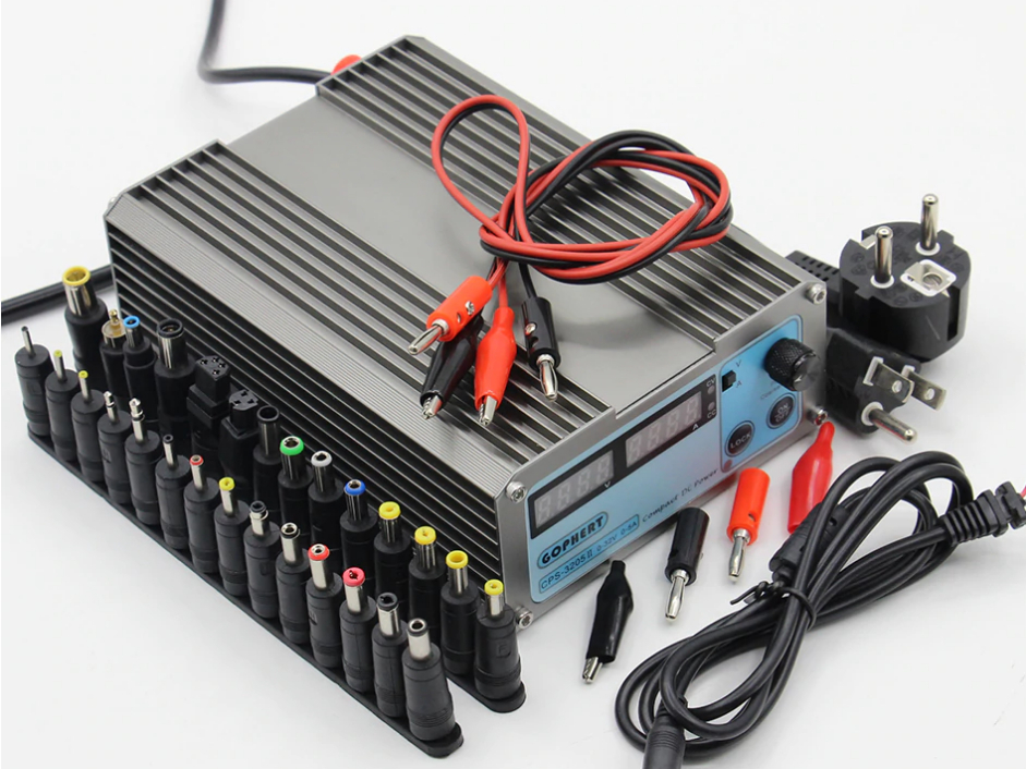

    A udało Wam się znaleźć podobny produkt all in one ale z ograniczeniem prądu do wartości max i możliwością jego pomiaru ?
    Sama idea jest bardzo fajna, urządzenie może być bardzo przydatne przy serwisowanie wielu urządzeń domowych.
  • #24 18252003
    khoam
    Tak, bez problemu :)
  • #25 18252024
    zgierzman
    khoam napisał:
    Mam taki zasilacz i muszę przyznać, że daje radę. Pomiar napięcia i prądu jest wystarczająco dokładny, ale trzeba uważać na kondensatory na wyjściu. Są na tyle duże, że zdarzyło mi się spalić jakąś diodę kiedy podłączyłem ją do zasilacza z włączonym wyjściem. Ograniczenie prądowe na nic się nie zda, jeśli za nim są kondensatory gromadzące duży ładunek ;-)
    Kiedyś też podłączyłem oscyloskop i okazało się, że napięcie wyjściowe nie jest zbytnio zaśmiecone. Do zastosowań warsztatowych i prostych "laboratoryjnych" jest OK ;-)
    Te zasilacze są także dostępne z rożnymi napięciami wyjściowymi i prądami - ja mam 32V 5A, ale można też kupić 100V 10A. Kilowat dostarczanej mocy to już jest coś ;-D
  • #26 18252053
