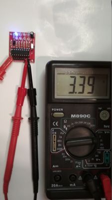

    Teraz tylko uruchomienie. Podajemy ok 3,5V zasilania. Czerwony przycisk na pilocie załącza wszystkie 8 kanałów na raz, pozostałe, jak można się domyśleć, pojedyncze.
    8-kanałowy moduł, odbiornik IR z pilotem - recenzja 8-kanałowy moduł, odbiornik IR z pilotem - recenzja
    Układ nie działa jednak tak jak deklaruje sprzedawca. Nie ma "samoblokady", kanał jest włączony, dopóki trzymamy przycisk na pilocie, wyłącza się gdy przycisk zwolnimy. Wniosek i nauczka z tego taka, żeby czytać komentarze pod aukcją, bo o tym wspominali już kupujący. Sprzedawca jednak zapomniał tej informacji zmienić w opisie :) W większości projektów z wykorzystaniem tego zestawu będziemy więc musieli korzystać z dodatkowego moduły który będzie np. reagował na pojawienie się napięcia itp.
    Zasięg pilota testowałem z ok 8m, działało bez problemu. Na koniec jeszcze zmierzyłem pobór prądu jaki pobiera zestaw: ok 1mA.
