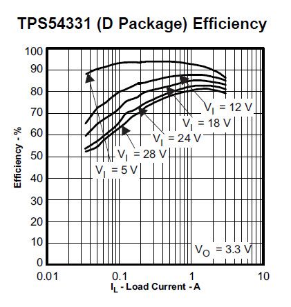

Na rysunku 1 pokazano wykres sprawności przetwornicy TPS54331 w funkcji obciążenia dla różnych napięć zasilania, od 5 V do 28 V. Parametr ten mierzono dla napięcia wyjściowego równego 3,3 V.
Na wykresie na rysunku 1 widać, że najwyższa sprawność pracy przetwornicy - około 95% - uzyskiwana jest dla napięcia wejściowego równego 5 V i prądu wyjściowego w zakresie od 100 mA do 1 A. W większości układów cyfrowych, zasilanie podawane do systemu wynosi najczęściej 12 V, więc przy prądzie 1 A sprawność omawianej przetwornicy wynosi 88%.

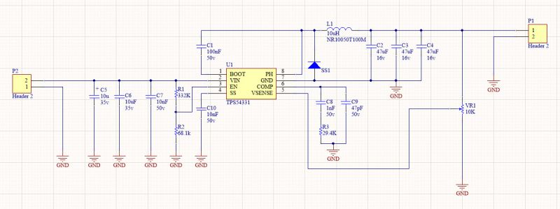

Autor prostego poradnika (cytowany poniżej) proponuje instalację potencjometru wieloobrotowego w miejscu dzielnika ustawiającego napięcie wyjściowe. W ten sposób uzyskać można prosty zasilacz o regulowanym napięciu wyjściowym. Schemat takiego układu pokazano na rysunku 2. Autor założył, że napięcie wejściowe układu wyniesie 12 V, dlatego też napięcie na wyjściu wynosić będzie od 0,8 V do 12 V. Kondensatory wyjściowe - C2, C3 oraz C4 na poniższym schemacie - powinny być dobrej jakości, na napięcie co najmniej 16 V. Dobrze jest wykorzystać tutaj kondensatory z dielektrykiem X5R.
Jak sugeruje autor, aby zredukować wielkość układu, a także poziom zakłóceń elektromagnetycznych, przetwornicę taką powinniśmy projektować na płytce dwuwarstwowej. Jedna z warstw powinna być wypełniona wylewką masy. Istotne jest też prowadzenie masy w taki sposób, aby masa obwodu stabilizatora zasilania połączona była z masą zasilanego systemu w jednym punkcie. Dzięki zastosowaniu topologii gwiazdy, zredukowane będzie przenikanie szumów przełączania klucza w przetwornicy do układu.
W ten sposób zestawiliśmy prosty, uniwersalny zasilacz impulsowy o regulowanym napięciu wyjściowym. Maksymalny prąd wyjściowy układu wynosi 3 A i jeżeli dobierzemy cewkę o co najmniej takim samym prądzie, to bez większych problemów używać możemy tego zasilacza z prądem do 3 A.
