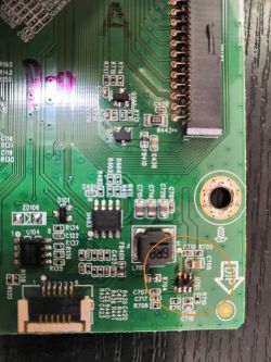

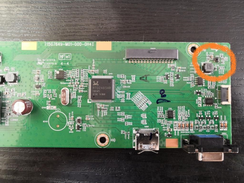

    Spalony element na płytce logiki oznaczenie U701. Ktoś pomoże w identyfikacji? Może ktoś ma schemat ? DELL S2316H - Identyfikacja spalonego elementu U701 na płytce logiki DELL S2316H - Identyfikacja spalonego elementu U701 na płytce logiki

    Nie ma , bo to Dell z Chin!
    Pozostaje:
    1. Kartka papieru i ołówek.
    2. Element ma 6 pinów, więc kolega ma zadanie domowe - znależć który pin to zasilanie VCC, który masa, który
    sterowanie i rozrysować sobie.
    3. potem zgodnie z Link
    po przypisaniu pin-ów Dopasujesz szukany IC.
