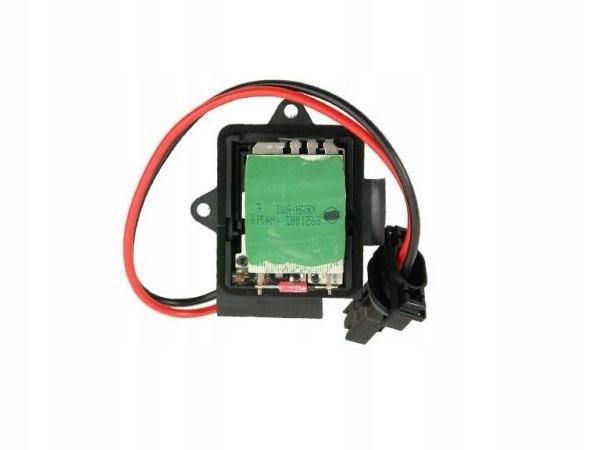

    Samochód ma klimatronik ,dmuchawa działa na max. obrotach.Proszę o pomoc jaki opornik dmuchawy zastosowano i gdzie mogę go odnaleźć

    Tam raczej nie ma rezystora, tylko moduł elektroniczny regulacji dmuchawy.

    Ok gdzie go znajdę w tym modelu?
    #4 18250663
    Pedros050
    Witam. Z lewej strony pod podszybiem od trony pasażera jest rezystor dmuchawy w plastikowej obudowie dmuchawy.

    Coś trzeba zdemontować? ( rozumiem że po stronie filtra kabinowego)

    Osłonę podszybia jest przed filtrem kabinowym z szeroką wtyczką.

    Spróbuję to ropoznać w świetle dziennym Nadal nie wiem ile trzeba rozebrac?

    Samo potrzybie wtyczkę wypiąć i na jednym wkręcie na klucz 7/6 już nie pamiętam i dwie wtyczki podwójne i masz go w dłoni.

    Podpowiedziano kierunek poszukiwań z grubsza ,a sam poprzez demontaż odnalazłem typ i inne miejsce jego usytuowania.
