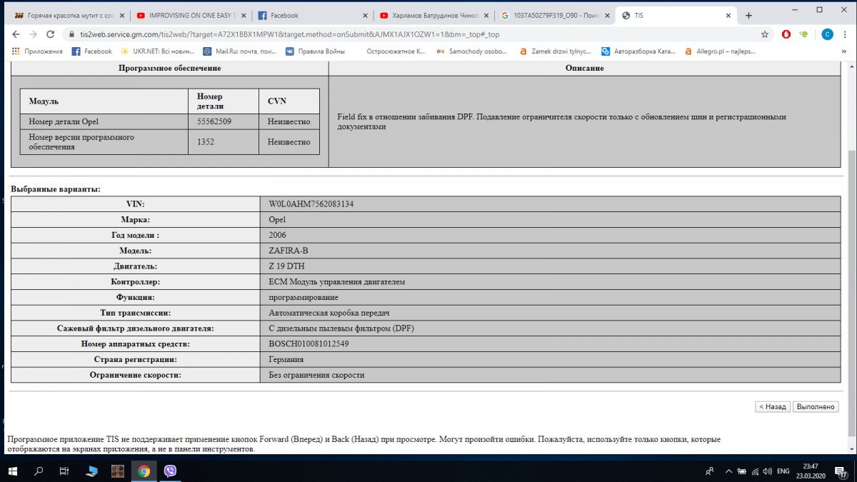

    Witam potrzebuje wsad bdm do sterownika z19dth edc16c9 0281 012 549, 55198922, zafira b 1.9 CDTI 150KM
    vin:W0L0AHM7562083134
    1037A50279P319_090 identyfikator

    Dzięki, błędy nie są tak ważne ... po załadowaniu (DTH) bdm nie wyświetlał SW, ale w starym oprogramowaniu (DT) jest
    jak to naprawić? szukaс pełne oprogramowanie?

    Czy ktoś może znaleźć wsad przez vin? W0L0AHM7562083134
    Byłbym bardzo wdzięczny

    Ogólnie to naświetlił byś temat co było dokładnie robione i do czego dążysz? Podesłałem Ci ori full BDM i piszesz, że wszystko ok, a za chwile że pełno błędów. Kolega wyżej dobrze Ci podpowiada ktoś z TECH2 lub MDI i przez SPS zaprogramujesz cały sterownik tym co trzeba

    Zmieniłem ECU, zalogowałem się, system definiuje komputer jako Z19DT ... ale w rzeczywistości mam automatyczną skrzynię biegów Z19DTH
    Dla tego szukalem Wsad ......
    ale samochód jedzie....
