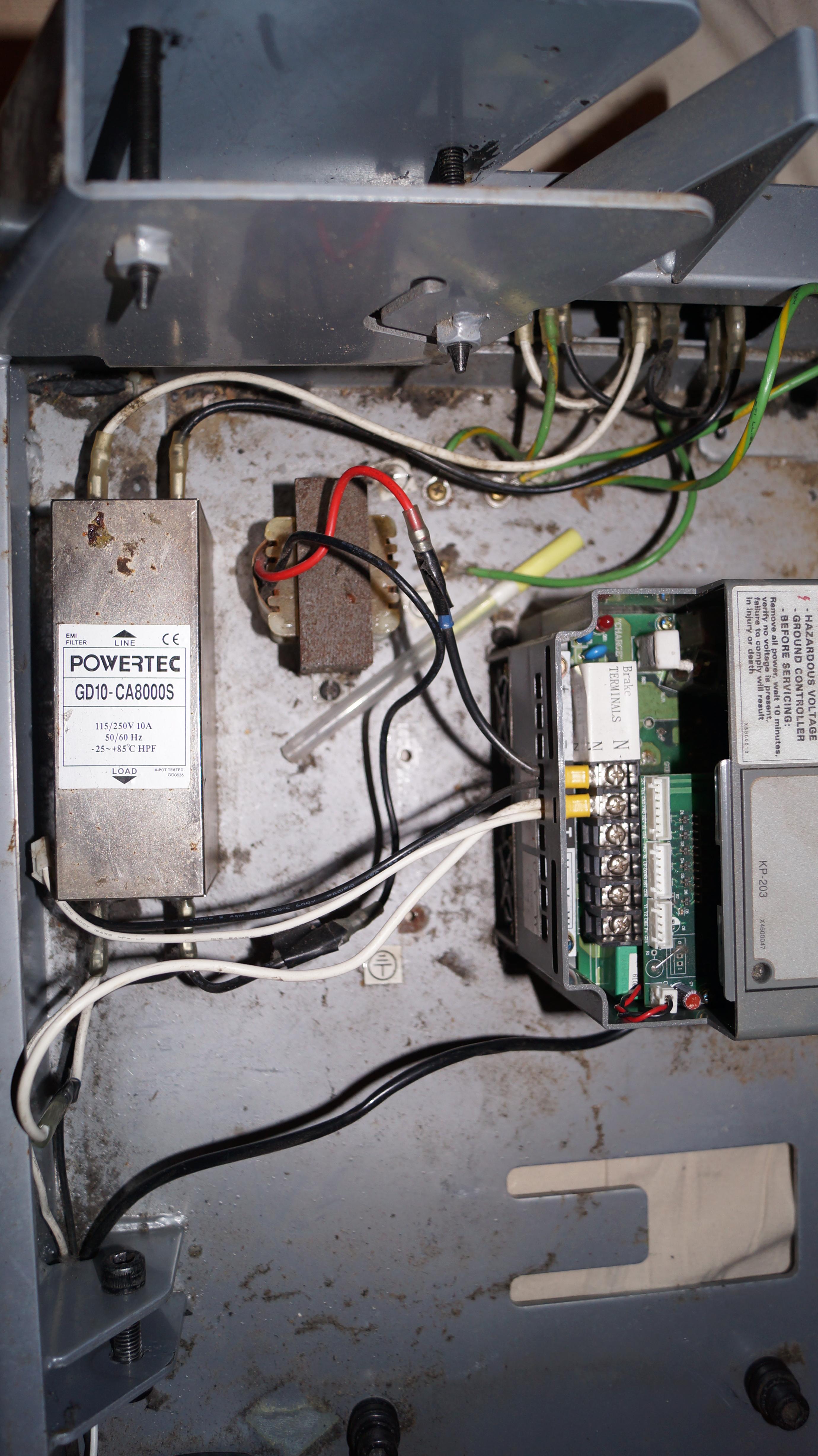

    Mam problem z uruchomieniem bieżni.
    Nie znam się na tym zupełnie,nie posiadam żadnego schematu.
    Więc pytanie ślę do osób które w tym siedzą i wiedzą co z czym się je.
    falownik RM5T zasilany jest jedną fazą 230v.

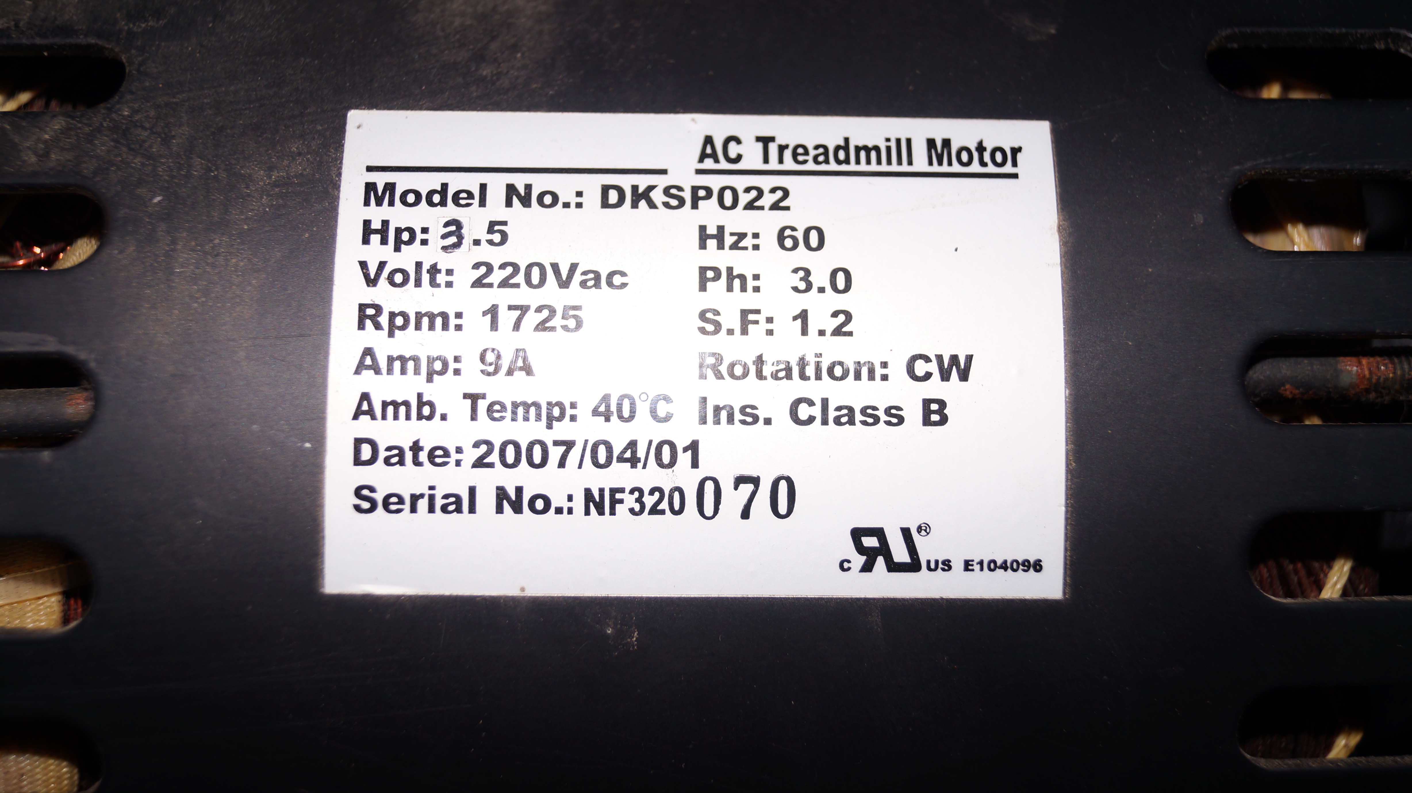

    Do falownika podłączony jest silnik taki ze zdjęcia poniżej.(AC 3 fazy)
    Na falowniku nie ma żadnych przycisków.
    Do bieżni brakuje jakiejś płytki sterującej,która odpowiada za sterowanie z pulpitu.
    Mi jest to zbędne i chciałbym tylko uruchomić bieżnię aby się kręciła i można było regulować prędkość obrotów z potencjometru.
    Pytanie więc jest takie.
    Jak to coś podłączyć,gdzie wpiąć potencjometr,gdzie przycisk start,stop.
    Proszę o pomoc.
    A jeszcze jedno w falowniku jest jeszcze jedno wyjście lecz nie opisane taka złączka na 8pinów gdzie wpina się control panel.(nie posiadam)
    Czy jest możliwość uruchomienia tego bez tego panelu?
    proszę o pomoc.

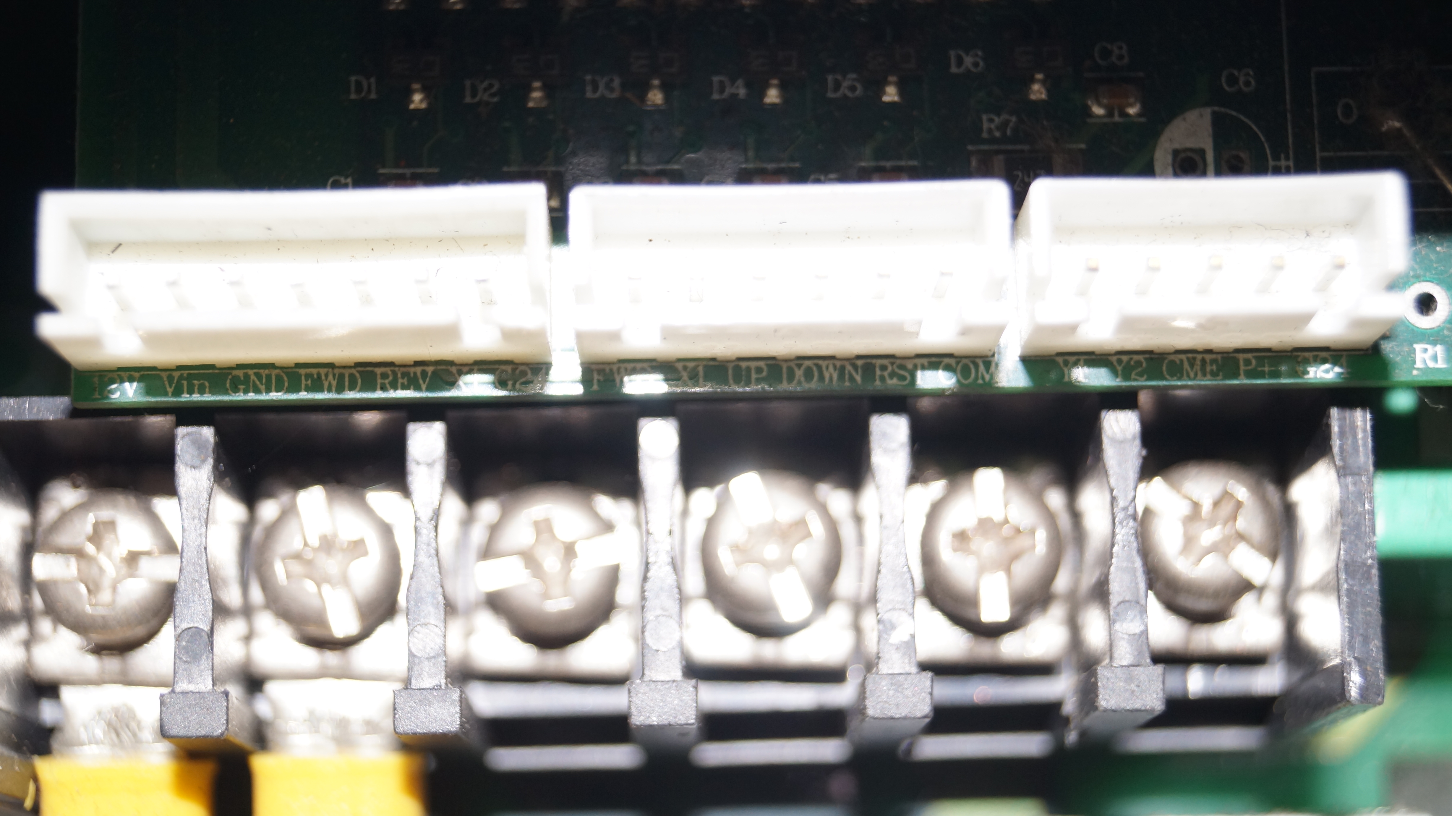

    Podłączyłem silnik do falownika.Falownik zadziałał chłodzenie chodzi.Tylko że silnik nadal się nie obraca.
    W jakie styki podpiąć przycisk start/stop oraz potencjometr.(i czy jest to w ogóle możliwe jeśli tak to tu mnie wszystko przerasta)
    Więc proszę o to ekspertów.
    Pulpitu jest tylko ze nie mogę go podpiąć gdyż brakuje jakiejś płytki która spina wszystko wokół (czujnik obrotów taki na magnes oraz jeszcze jeden silnik który odpowiada za regulację pochyłu bieżni-nie będzie podłączony.)

    12V Vin i GND to prawdopodobnie potencjometr (Vin ślizgacz - środek). I spróbuj podać P+na zaciski FWD (są chyba 2) albo REV. Najbezpieczniej przez jakąś żaróweczkę 24V, nie zrobisz zwarcia. Jeśli nie będzie reakcji, to podaj GND na FWD/REV, też przez żarówkę.

    Podłączyłem pod 12v,Vin,GND potencjometr.P+ na zacisk FWD żadnej reakcji,dla REV także żadnej reakcji.Potem GND na FWD i REV i także zadnej reakcji.Sprawdzałem napięcie pomiędzy zaciskami 12V i VIN=12v oraz 12V i GND także jest równa 12V. Nie wiem czy tak powinno być.
    Po zwarciu zacisków P+ i G24 wyłącza się.zastanawiam się czy mogę podłączyć ten zacisk P+ obok PR i N- na głównej listwie przyłączeniowej tam gdzie jest podłączone zasilanie 230V.
    Robisz zwarcie na zasilaczu pomocniczym, jeszcze uwalisz ten falownik! Pisałem: przez żarówkę.
    Jeszcze możesz spróbować FWD do G24 albo REV do G24, bo G24 to może być inna masa niż GND. Ale bez panelu można tylko próbować na ślepo.
    Po co? żeby w końcu spalić falownik? Przecież chyba dlatego dali wielkie śruby, bo są tam duże napięcia i prądy, a w tych białych gniazdach są sygnały niskonapięciowe.

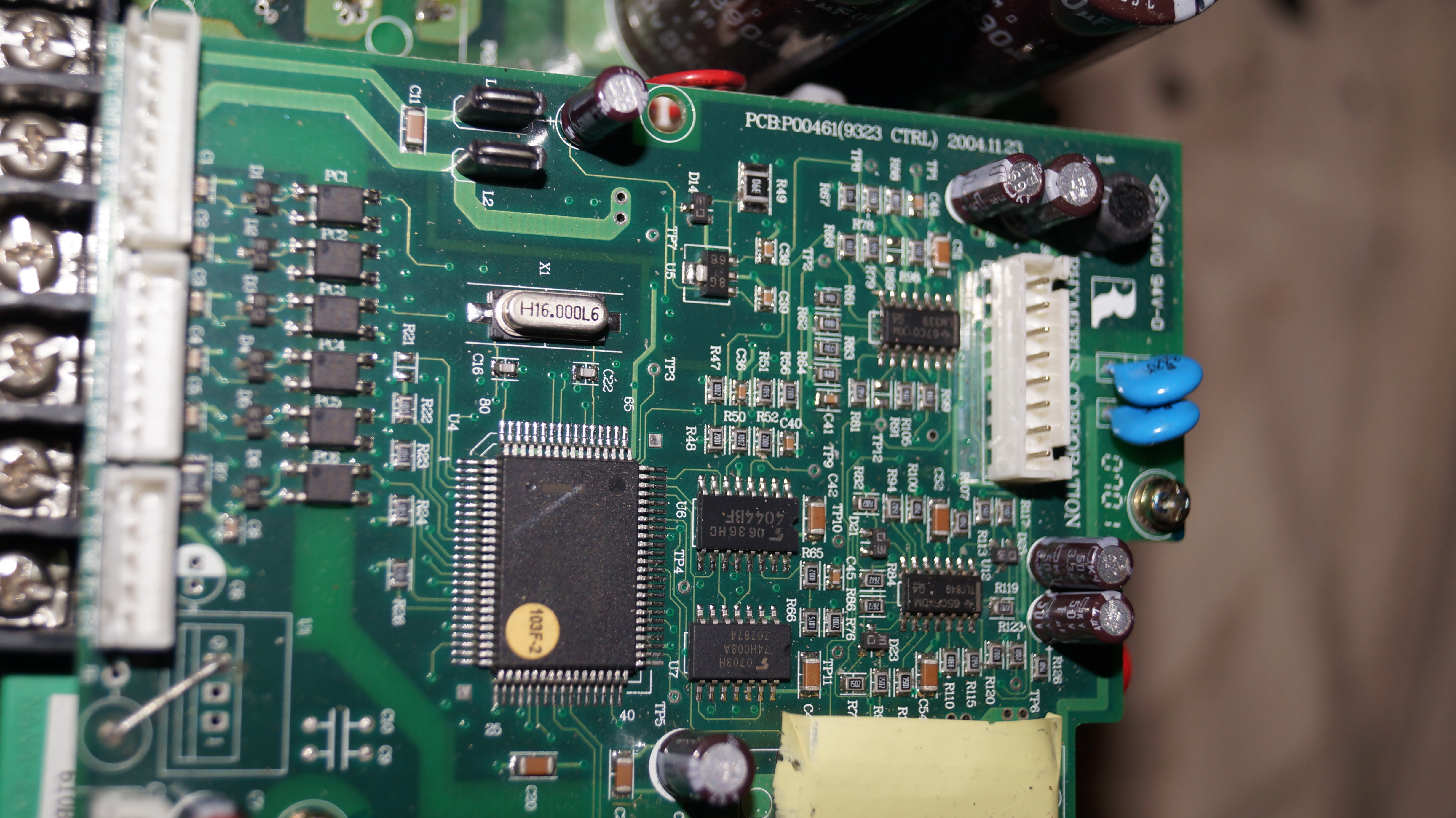

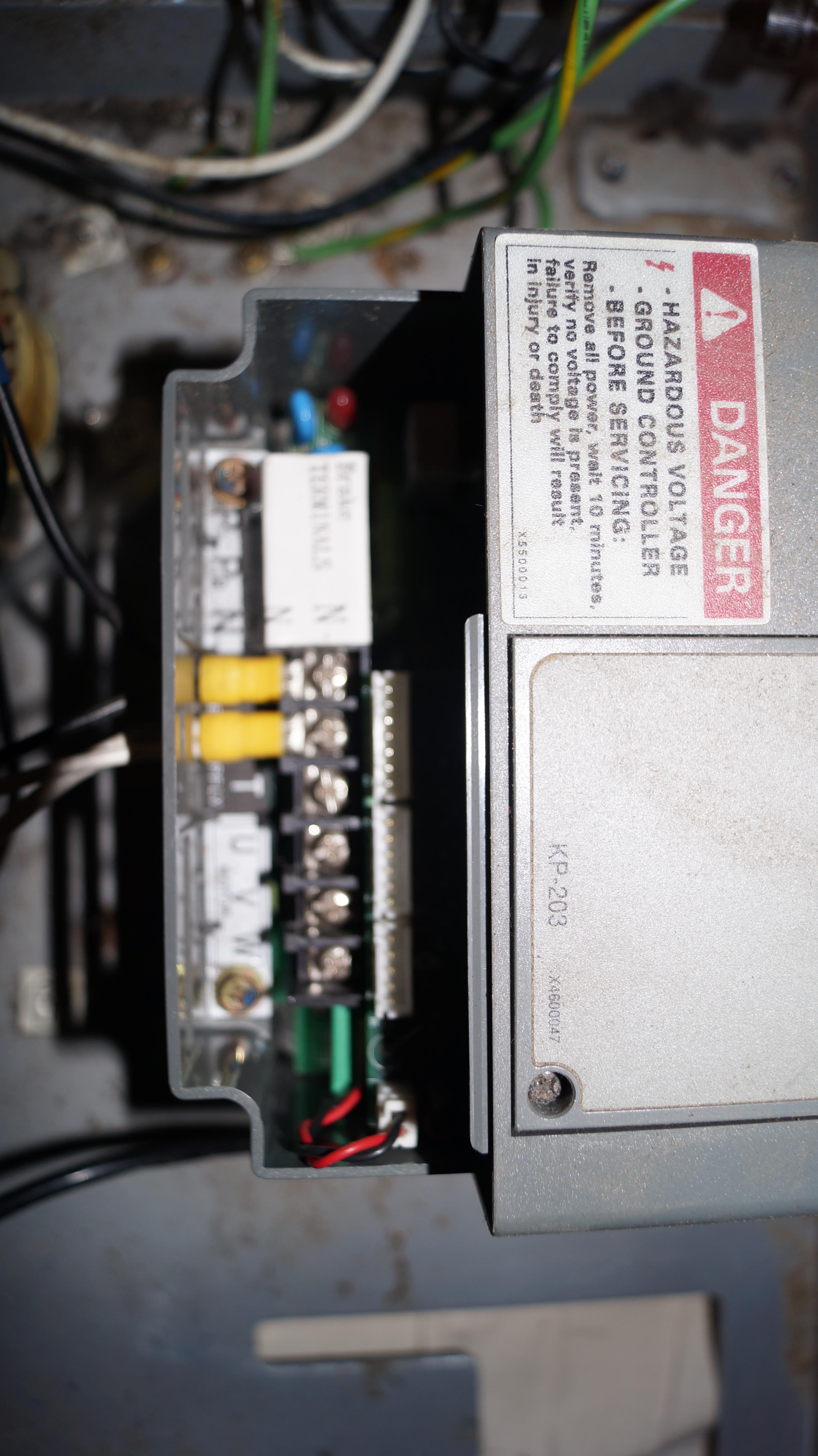

    Podłączyłem wszystko według powyższych instrukcji i żadnej reakcji.Pod pokrywą zdjąłem pokrywkę i jest jeszcze jedno wejście prawdopodobnie na keypad KP-203c https://www.ebay.com/itm/KP-201C-for-the-Rhym...-AC-drive-i-e-VFD-Free-shipping-/273934412808
    Może tu by coś trzeba było połączyć żeby ominąć ten zadajnik KP203c.Z tego co się zdążyłem dowiedzieć to ten KeyPad ma inną wtyczkę. Jak podłączyć silnik AC 3 fazy do falownika RM5T bez płytki sterującej?
  • #8 19632097
    robertrozek
    Podłączono w innej bieżni celem sprawdzenia czy sprawny.Okazał się sprawny i po zawodach.Musi być z oryginalnym sterowaniem.
