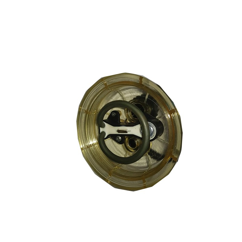

    Witam. Chcę założyć do iveca w miejsce oryginalnego separatora paliwa, separator z podgrzewaczem z samochodu Volvo FH., ponieważ lubi przymarzać w zimie. W samochodzie nie ma instalacji pod takie urządzenie, dlatego chcę ją wykonać samodzielnie.
    Ja widzę to tak:
    1. od akumulatora ciągnę 2 kable + i -
    2. na kablu plusowym montuję bezpiecznik np. 10A
    3. montaż przekaźnika z 4 wyjściami ( typ normalnie rozwarty). Pod wyjście 30 zasilanie z akumulatora, 85 masa, 86 prąd załączający np. ze świateł mijania, 87 wyjście do grzałki separatora
    W okresie letnim zawsze można ją odpiąć i użytkować tylko w sezonie zimowym.
    Proszę o opinie.

    Ważny jest przekrój przewodów i zabezpieczenie ich przed przetarciem.
    Bezpiecznik na początku zasilania. Przewody prądowe grzałki 2,5 mm^2.
    Przekaźnik w miejscu nie narażonym na wodę, stykami do dołu.
    Sterowanie mozna zrobić ręczne w kabinie.

    Obok grzałki musi być termistor, bo zagotujesz paliwo. Sterowanie z 15 szeregowo z termistorem, zasilanie też 15. Inne rozwiązania nie istnieją.

    podgrzewacz chcę założyć razem z filtrem z Volvo FH12 bądź Renault midlum, także podejrzewam że grzałka ma fabrycznie wbudowany termistor, choć mogę się mylić. iveco - Montaż podgrzewacza paliwa. Prośba o poradę.

    Ostatnim razem zamontowałem z Volvo v40 1,9td do Atleona 3515. Grzałka, termistor i pompka jest. Termistor załącza poniżej -5. Wymagany przekaźnik. Przepływ wystarczający.
